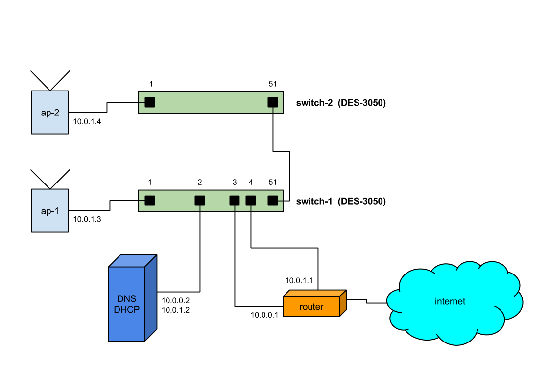

Есть небольшая офисная сеть.
В сети два коммутатора D-Link DES-3050, покупались в одно время, из одной партии.
Доступ к инету - через аппаратный роутер.
Планируем развернуть в офисе WiFi сеть на базе двух точек доступа типа DAP-2360 или аналог.
WiFi сеть нужна исключительно для "повышения лояльности пользователей" (путем подключения их гаджетов) и для временного гостевого доступа, т.е. доступа внутрь локальной сети быть не должно.
На схеме - как планирую подключать точки доступа:
Пояснение.
Создается отдельное адресное пространство 10.0.1.0/24 для WiFi. В отдельный VLAN нужно поместить точки доступа (AP), сервер DNS/DHCP (на базе Windows, DC, в DHCP создать мультизону и второй скоуп для 10.0.1.0) и второе подключение к роутеру (роутер к сожалению не допускает назначение второго IP на один внутренний интерфейс).
В перспективе можно поднять отдельную машинку для DHCP для WiFi клиентов и воткнуть ее в соотв. VLAN (и убрать из него доменный контроллер с его DHCP), а DNS для вайфайных клиентов делать форвардом с роутера.
С DLink-овскими VLAN-ами к сожалению пока не работал, потому прошу совета - правильно ли понимаю настройку оборудования.
1. На точках доступа создаем отдельный CCID с нужной меткой 802.11Q, например 2).
2. На обоих коммутаторах DES-3050 создаем второй vlan, называем например vlan2.
3. На обоих коммутаторах добавляем порты 1 в второй vlan: config vlan vlan2 add untagged 1.
4. В первом коммутаторе (sw1) аналогично для портов 2 и 4 (DND/DHCP и порт в роутер).
5. На обоих коммутаторах исключаем порты 1 из дефолтного vlan: config vlan default delete 1.
6. В первом коммутаторе (sw1) аналогично для порта 4 (доступ из WiFi vlan в роутер).
7. На обоих коммутаторах создаем транк (магистраль): config vlan vlan2 add tagged 51.
Все ли правильно? В данный момент физически попробовать не могу, т.к. точки доступа еще не получил.
Планировал согласно http://www.dlink.ru/ru/faq/62/212.html, но например вот здесь: http://www.greenspider.ru/index.php/tekhnichka/d-link-asymmetric-vlan написано, что в дополнение нужно настраивать еще и PVID...
Дяденьки, сильно не пинайте, молодой я, а в DLink-овской документации все довольно поверхностно (в т.ч. в "Коммутаторы локальных сетей D-Link. n-издание") и без конкретики.
Edited by LOH
1. create vlan vlan2 tag 2
2. config vlan default del 1,4
3. config vlan vlan2 add untagged 1 //по умолчанию, pvid autoassign должен быть включен. Т.ч. сначала удалять vlanid 1, добавлять 2 и pvid сам будет 2.
4. config vlan vlan2 add tagged 51
5. config vlan vlan2 add tagged 4 или
5а config vlan vlan2 add untagged 4 // это смотря что умеет ваш роутер. Собственно, если он умеет 802.1q, то порт может быть один.
1. Это все на первом свиче, а на втором аналогично?
2. Правильно ли понял - 51-й порт находится в двух виланах, но исходящий из него кадр маркируется в зависимости из какого порта пришел внутри коммутатора пакет, т.е. если из порта скажем 8 (локальная сеть, дефолтный влан), то в исходящем из 51-го порта кадре будет tag 1, иначе (из порта 4) - tag 2 (vlan2)?
1. Это скорее для второго. На 1-ом нет 4-го порта в схеме.
2. ВНУТРИ коммутатора трафик всегда маркированный. Но в данной схеме на выходе 51 порта трафик дефолтного влана (vlanid 1) лишается метки:
conf vlan default add u 51 //это по умолчанию
conf vlan vlan2 add ta 51 //ваше добавление
Т.е. на выходе свитча трафик вашей гостевой сети будет тегированным с vlanid=2, а весь остальной - нетегированным.
