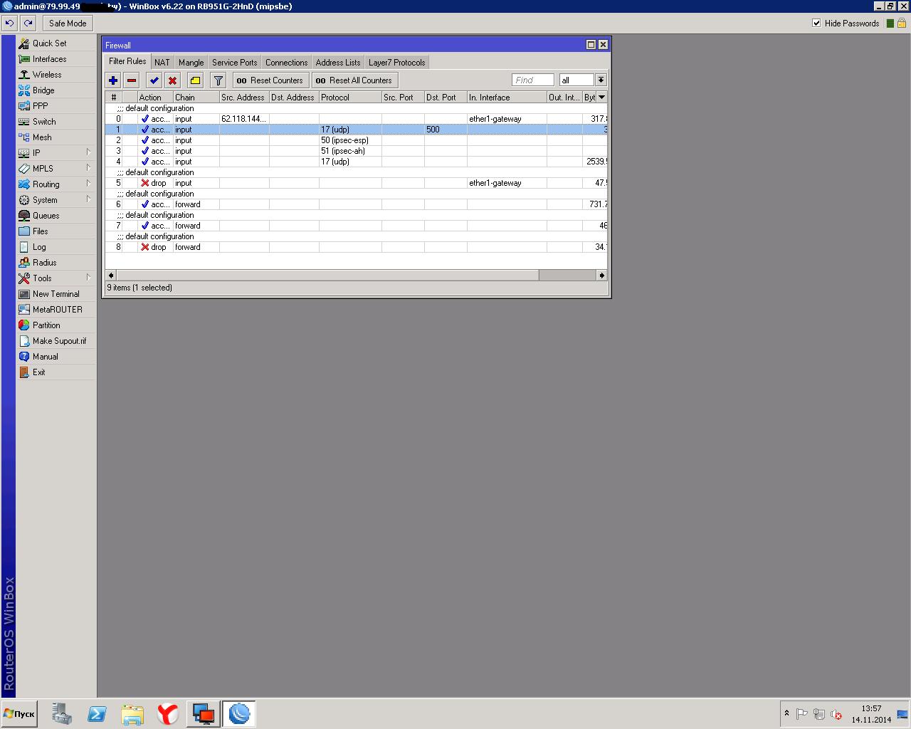

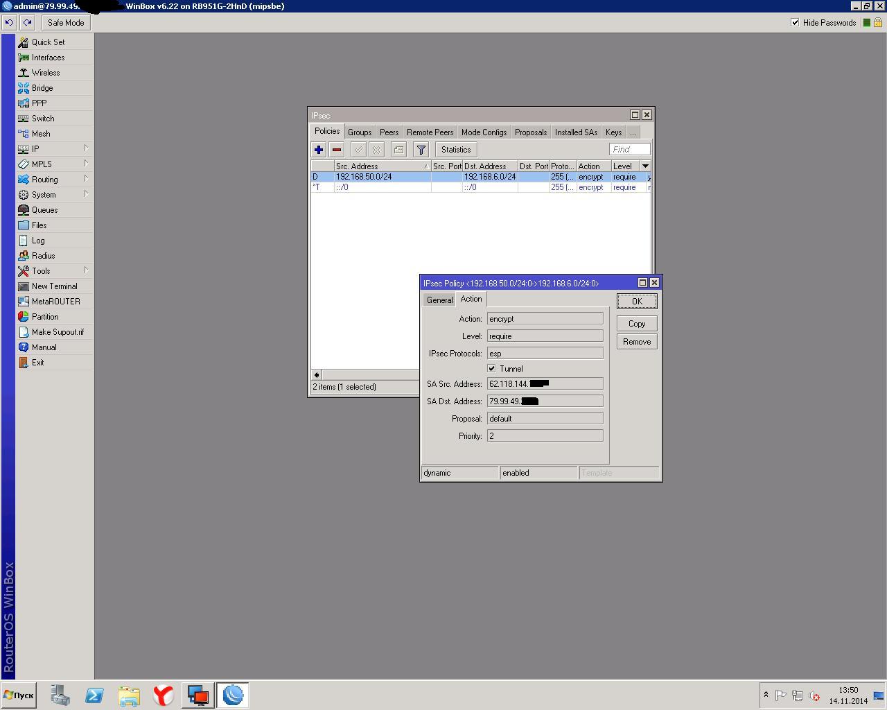

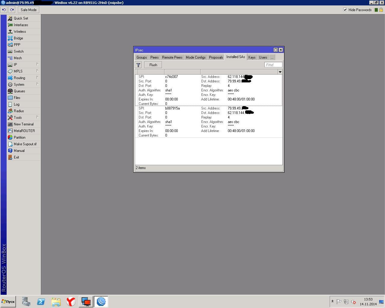

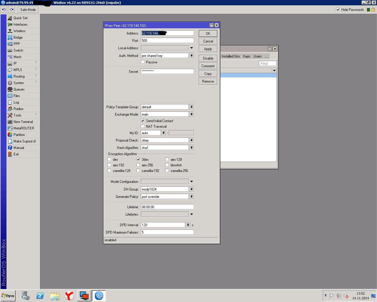

Имею сеть из 3х dfl-260e и 5х mikrotik RB-951g. Все коннектятся к центральному DFL в тоннельном режиме по IPSEC. То есть есть центральный сервер с виртуалками и DFL, а есть остальные офисы. Собственно в чем проблема: между DFL и mikrotik ipsec поднимается только по инициативе DFL. То есть делаем перезагрузку обоих устройств и пока я не пошлю пакеты из сети за DFL в сеть за mikrotik, тоннель не поднимется. Поле поднятия никаких проблем, все друг друга видят, тоннель стабильный.
Конфигурация настройки ipsec на DFL одинаковая для всех, то есть и для mikrotik и для DFL-ов. DFL-ы между собой отлично тоннели поднимают и никаких проблем а с mikrotik вот такая канитель.
Почему так происходит? Что я не доделываю?
Нужно сбросить микротик и настроить по новой, отменив начальный конфиг. А вместо DFL поставить тоже микротик и отказаться от IPSEC, установив просто туннели L2TP, поверх которых включить OSPF для передачи маршрутов.
Мне кажется это все же особенность механизма conntrack в микроте - он скорей всего шлет пакеты через другой интерфейс пока не увидит вновьустановленного соединения.
Хотя я могу ошибаться, конечно.
А как же еще один микротик для резервирования микротика и микротик для туннелирования внутри туннелирования?
Тут не в conntrack дело, а в кривых раутах возможно. Хотя ROS и ipsec - это вообще плохо совместимые вещи.
