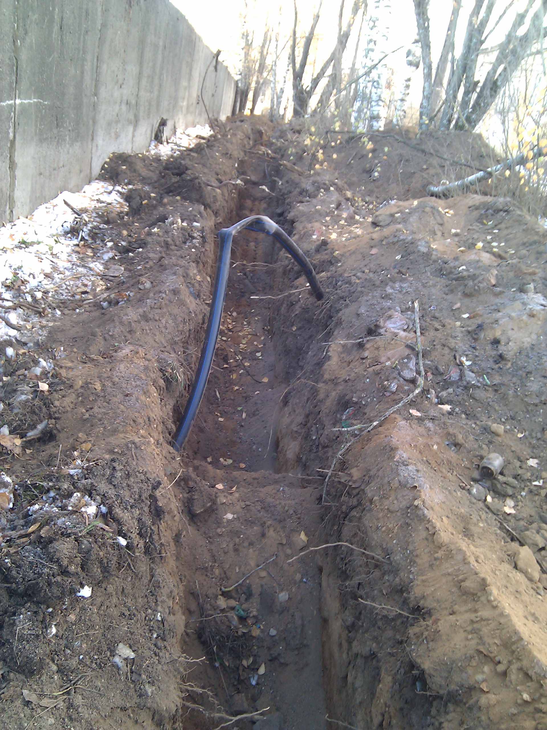

sttele Posted November 13, 2014 Posted November 13, 2014 У кого есть опыт? Что дешевле закопать кабель который для подземной прокадки или закопать трубу и задуть кабель???? Вставить ник Quote
vurd Posted November 13, 2014 Posted November 13, 2014 Очевидно, что дешевле просто закопать, а умней положить в трубе. Вставить ник Quote
sttele Posted November 13, 2014 Author Posted November 13, 2014 Очевидно, что дешевле просто закопать, а умней положить в трубе. Умней это если повреждения или на вырост? Вставить ник Quote
Unilink Posted November 13, 2014 Posted November 13, 2014 Ну и в трубе всёже понадёжней. Совок эскалатора получает дополнительное припятствие. Вставить ник Quote
T_Igor Posted November 13, 2014 Posted November 13, 2014 На практике случалось что смещенные концы труб разрезали оптику как "ножницы бумагу" даже металическая оплетка не помогала! Чем длинее труба(металическая) тем больше гуляет по длине от перепада температур, еще передвижки грунта отсюда возникновение деформаций. Одна труба входит в другую (размером чуть больше) на растояние около 50 см - все равно выталкиваются, процес долгий лет 10 и более. Асбестовые тоже ломаются пополам от подземного давления. Обычно бронированный кабель и как можно глубже кабелеукладчиком Вставить ник Quote
bike Posted November 13, 2014 Posted November 13, 2014 Ну и в трубе всёже понадёжней. Совок эскалатора получает дополнительное припятствие. Иногда спасает. П.С. Кабель жив, спас запас, на столбе, в 10 метрах от траншеи. Вставить ник Quote
Bachaa Posted November 13, 2014 Posted November 13, 2014 Дешевле просто закапать. О каких дистанциях идет речь? Вставить ник Quote
Saab95 Posted November 13, 2014 Posted November 13, 2014 На практике случалось что смещенные концы труб разрезали оптику как "ножницы бумагу" даже металическая оплетка не помогала! Чем длинее труба(металическая) тем больше гуляет по длине от перепада температур, еще передвижки грунта отсюда возникновение деформаций. Ну так что мешает сварить металлические трубы между собой? Будет и надежное соединение, и герметичное. Трубы бывают толстостенные, возьмете десяточку и ничего ей не сделается. Вставить ник Quote
Nickuz Posted November 14, 2014 Posted November 14, 2014 Трубы бывают толстостенные, возьмете десяточку и ничего ей не сделается Тогда уж НКТ, на них сразу и резьба есть )) Вставить ник Quote
dIMbI4 Posted November 14, 2014 Posted November 14, 2014 ну случай с трубкой 1 из 100 когда кабель реально спасен. по факту в пнд не затолкать дальше 150м. нужен тефлон+задувка, тогда-да. Если масштабно укладывать кабель броню в грунт - попадешь рано или поздно на брак или повреждение при укладке - и придется перекладвать кусок - что скушает все время и экономию. да и при ремонте нужно выкопать всего 2 ямы 50-70м от места обрыва и протянуть прямо через оставшуюся трубку вставку(на длинных магистралях вставыши менее 100м низя - потом на рефлектограммах хлебнешь горя.) Если короткий участок и выроста нет - броня простая в грунт. Вставить ник Quote
Bachaa Posted November 14, 2014 Posted November 14, 2014 С тефлоном вдували до двух километрах при двух поворотах трассы под 45%. Если поворотов больше, то дистанция должна быть меньше. Но это в городской черте, где много пересечений. А за городом зачем так усложнять то. Сразу в грунт и забыть. Вставить ник Quote

sttele Posted November 14, 2014 Author Posted November 14, 2014 ну случай с трубкой 1 из 100 когда кабель реально спасен. по факту в пнд не затолкать дальше 150м. нужен тефлон+задувка, тогда-да. Если масштабно укладывать кабель броню в грунт - попадешь рано или поздно на брак или повреждение при укладке - и придется перекладвать кусок - что скушает все время и экономию. да и при ремонте нужно выкопать всего 2 ямы 50-70м от места обрыва и протянуть прямо через оставшуюся трубку вставку(на длинных магистралях вставыши менее 100м низя - потом на рефлектограммах хлебнешь горя.) Если короткий участок и выроста нет - броня простая в грунт. нам до магистрала надо дойти 15-20 км. на вырост можно волокон побольше. трасса за городом потом ввод в город Вставить ник Quote
