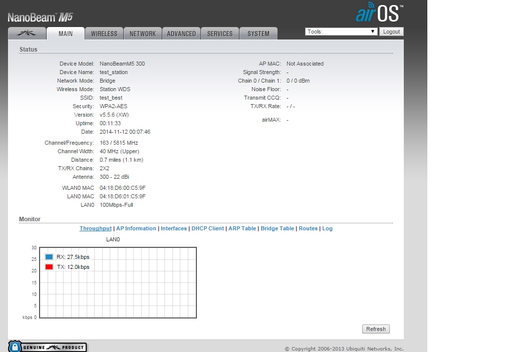

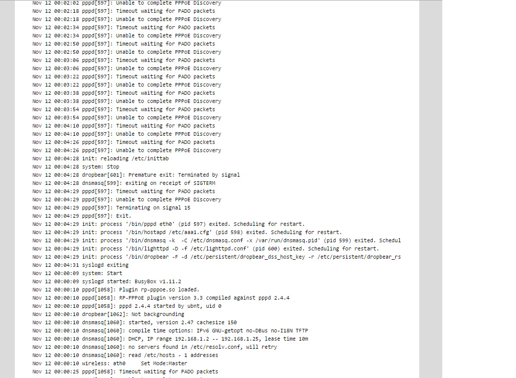

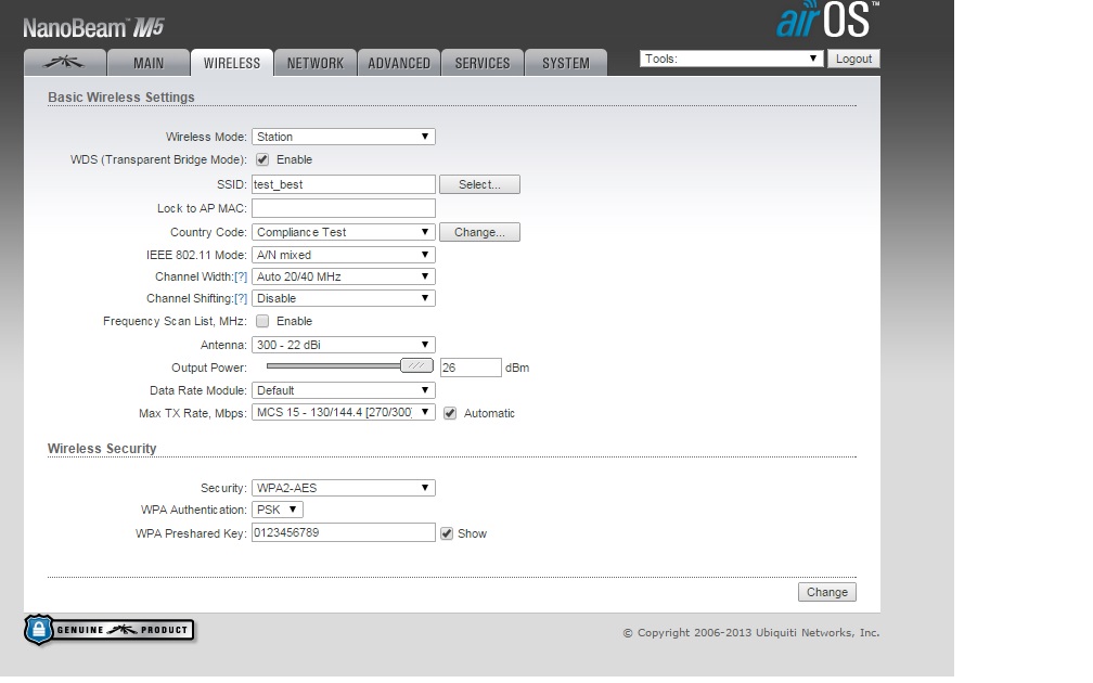

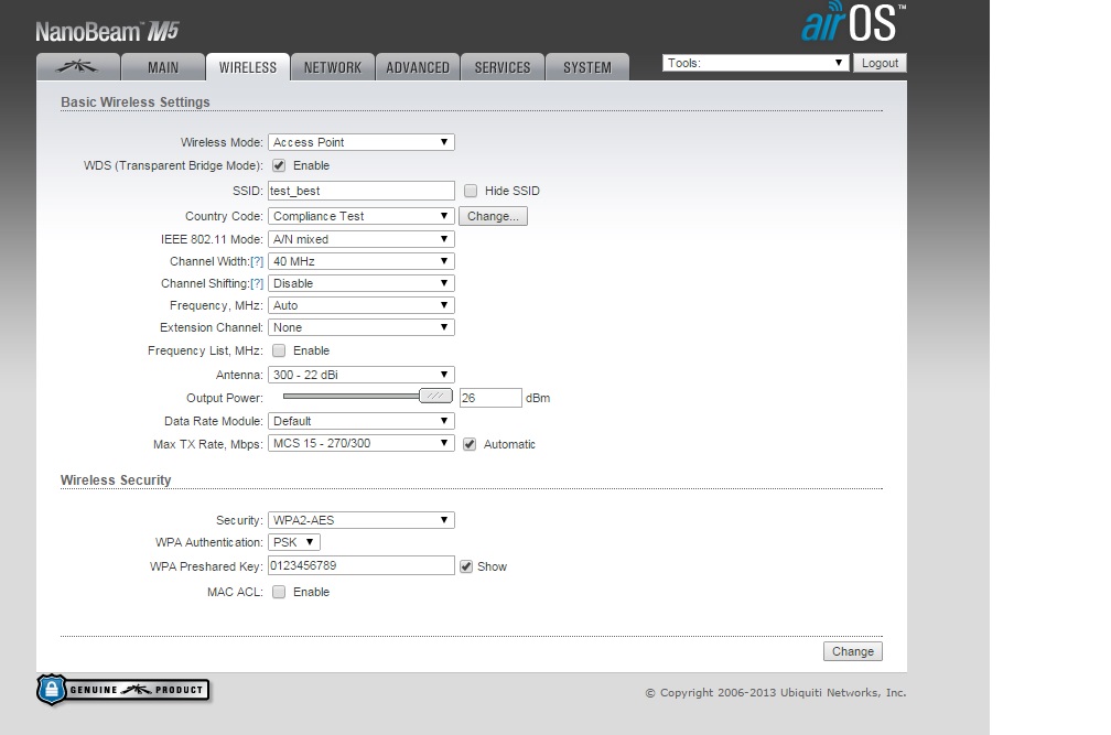

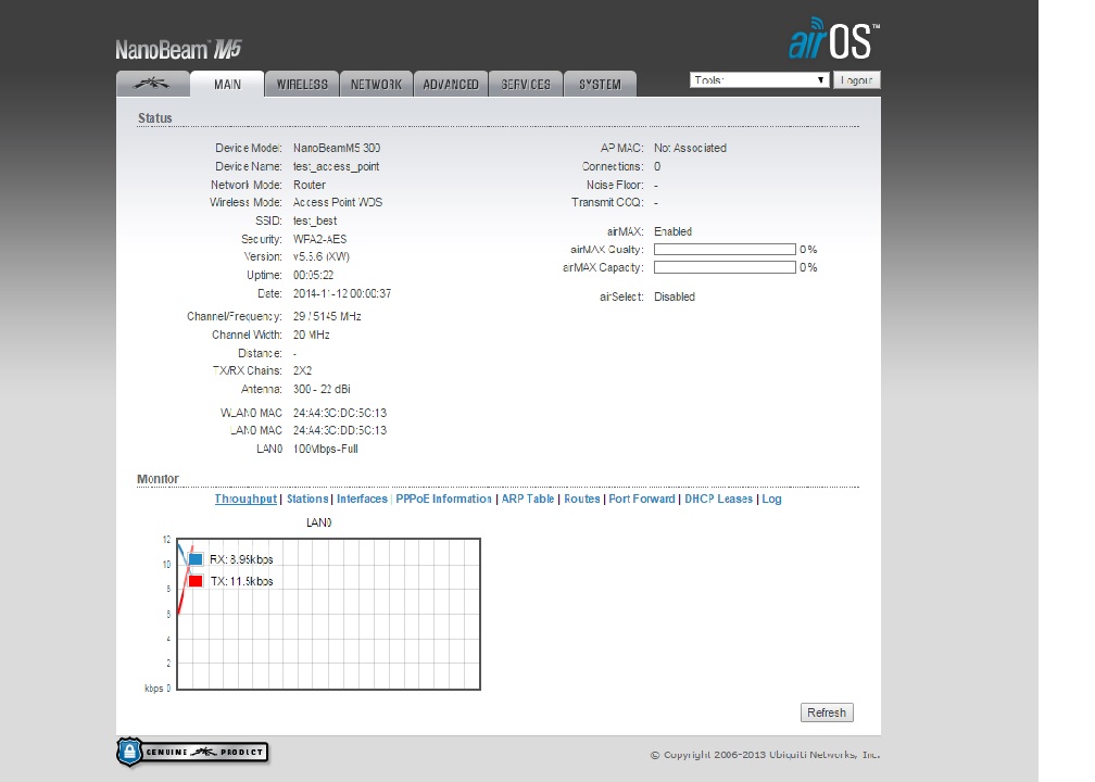

Доброго времени суток. Ранее у меня уже был опыт настройки нанобридж и особых проблем я не встретил на пути настройки их , а тут приобрел nanobeam m5 2шт и не получается настроить мост , прошивку не трогаю так как компил тест пропадет). Проблема такая : со станции вижу точку доступа и выбираю её , но она даже на неё не встает при убранном шифровании

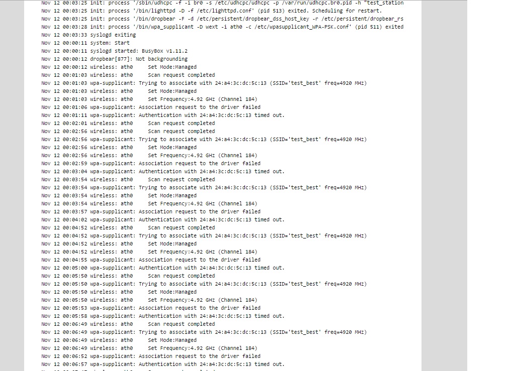

а при шифровании wpa2 пишет:
wpa-supplicant: Association request to the driver failed

У XM и XW железа немного разные диапазоны частот. На краях что то может не работать у Nanobeam. В прошивках старше 5.5.6 что то меняли на этот счет.
У Copliance Test очень большой скан-лист по умолчанию, может до 10 минут соединяться. Я ставлю только легальные европейские бэнды с шагом 10 МГц и то уходит до 3-х минут для соединения в первый раз.
Сhannel width на базе 20, на клиенте 40, при таких настройках соединения точно не будет
На клиенте выбор автоматом, не надо сказок. а вот прошивку до 5.5.10 с обоих сторон следует обновить.
