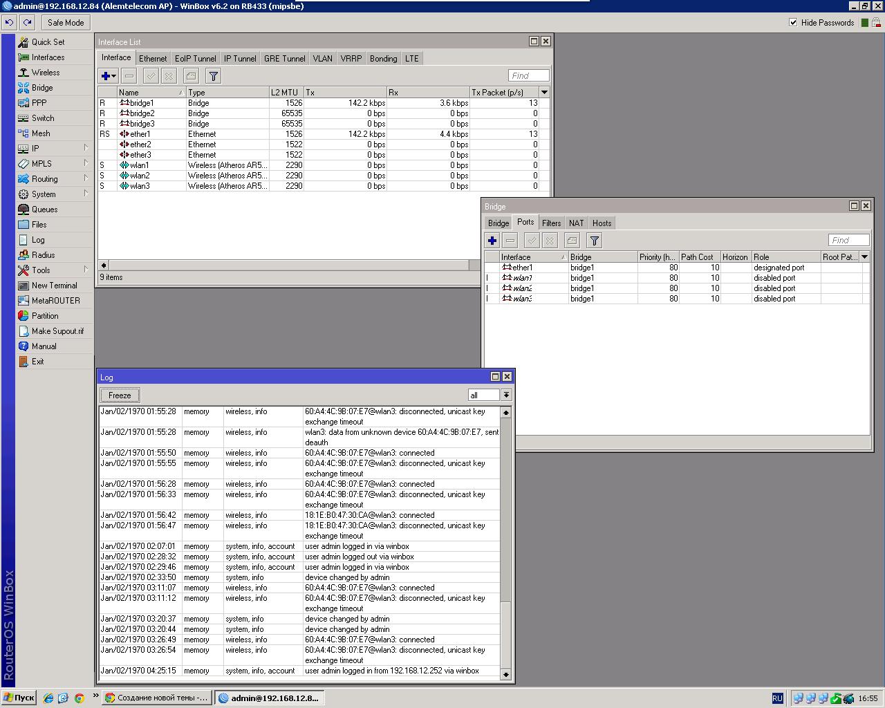

Vernon23 Posted November 12, 2014 Posted November 12, 2014 Здравствуйте,очень нужна помощь. Есть микротик RB433,настроен как обычный проводник для радио клиентов,ip адреса раздаёт сервак,то есть у клиентов стоят Nanostaishon или TP-Link,которые подключаются к микротику,а он уже ведёт их до сервера,который раздаёт им статические айпишники. В течении четырёх дней упали все wlan интерфейсы,думал что умер микротик,заменил,не помогло. Есть подозрение что порты просто заблокировались,помогите чем сможете,сеть не я строил,работаю в ней около месяца,с микротиками столкнулся в первый раз. Вставить ник Quote

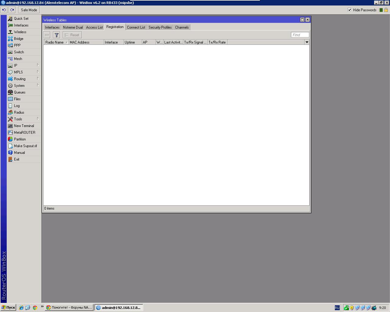

Timurka Posted November 12, 2014 Posted November 12, 2014 (edited) Здравствуйте,очень нужна помощь. Есть микротик RB433,настроен как обычный проводник для радио клиентов,ip адреса раздаёт сервак,то есть у клиентов стоят Nanostaishon или TP-Link,которые подключаются к микротику,а он уже ведёт их до сервера,который раздаёт им статические айпишники. В течении четырёх дней упали все wlan интерфейсы,думал что умер микротик,заменил,не помогло. Есть подозрение что порты просто заблокировались,помогите чем сможете,сеть не я строил,работаю в ней около месяца,с микротиками столкнулся в первый раз. А скрин RB433AH wireless/wireless tables/registration увидеть можно? Edited November 12, 2014 by Timurka Вставить ник Quote

Vernon23 Posted November 13, 2014 Author Posted November 13, 2014 (edited) Здравствуйте,очень нужна помощь. Есть микротик RB433,настроен как обычный проводник для радио клиентов,ip адреса раздаёт сервак,то есть у клиентов стоят Nanostaishon или TP-Link,которые подключаются к микротику,а он уже ведёт их до сервера,который раздаёт им статические айпишники. В течении четырёх дней упали все wlan интерфейсы,думал что умер микротик,заменил,не помогло. Есть подозрение что порты просто заблокировались,помогите чем сможете,сеть не я строил,работаю в ней около месяца,с микротиками столкнулся в первый раз. А скрин RB433AH wireless/wireless tables/registration увидеть можно? Как видите там пусто.Для меня это очень печальная ситуация,клиенты раздирают меня на части,помогите чем сможете,с меня коньяк))Вот более подробный лог Edited November 13, 2014 by Vernon23 Вставить ник Quote
