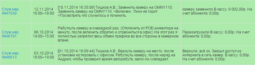

vurd Posted December 2, 2014 Posted December 2, 2014 У меня вот камеры виснут странно. Телнет работает, а веб и потоки уже нет. Какбы бред ездить их ребутить, когда удаленно есть управление, но нет логина с паролем. В качестве эксперимента запросил у производителя, как они себя называют, компании snr, комментарии. Кто будет спорить на пиво, что ответа я не дождусь?) Вставить ник Quote

vurd Posted December 5, 2014 Posted December 5, 2014 как бы бред что они виснут, не должны они так себя вести. Дайте нам уже доступ. пива хочется Вообще-то я спорю на то, что вы мне не ответите на вопрос о пароле. В общем так оно и есть, читаем. Telnet не доступен для клиентов. Вся настройка камеры из веб интерфейса. Не сравнивайте камеру и маршрутизатор. Ждем от Вас результаты проверки. Причем мне вот совершенно не понятно, почему бы их не сравнить учитывая, что внутри обычный линукс. Да и судя по все процессы в ней нормально работают, процессор не перегружен. Вы туда попадаете без проблем. По всей видимости dohua в очередной раз сделали одинаковый пароль на все устройства и, типа, его светить нельзя. Я то для себя вопрос решил, но что делать остальным? Теперь по поводу "бреда". Я конечно понимаю, всё неформально и так далее. Но я, наверное, не идиот писать обращения без видимых на то причин? Как вы себе это представляете? Я сижу, у меня всё работает, такой думаю "дай ка я саппорту нага мозги попарю"? На самом деле всё не так. Ко мне идёт саппорт и говорит "у нас снова камера повисла", так было ровно до тех пор пока я не заменил на одном объекте устройство и не закрыл доступ из мира на все остальные. Причем ip filter был настроен изначально и на ситуацию не влиял. Вот после этих действий всё стало работать нормально. Вылезла проблема на новом подключении и я тут решил вспомнить всё и решить вопрос с удаленкой. Более того, в личные сообщения люди пишут (извините уж, что выдернул из лички) По идее если сильно захотеть, можно слить дамп прошивки и распаковать корневую систему и поискать хеш пароля и найти пароль. У меня кстати тоже на разных ip камерах, кроме Axis разве что, иногда подвисают и видео/веба нет, а телнет есть и перезагрузка помогает. Видимо поэтому у них обычно в настройках есть авто перезагрузка, и у Dahua/General она включена по умолчанию. Т.е. "бред" и "это только у вас", а остальные "берут вагонами" я слышу регулярно, ровно до того момента пока не ткнешь в множественные подтверждения найденных проблем. Из истории. Это всё происходило при попытках брать коммутаторы - ни у кого проблем нет, только у вас. Потом читаешь на форуме о ситуациях один в один. С роутерами - на w4n проблема только у вас. Ну, и еще у кого-то, если прочитать форум в соответствующем разделе. И так далее. Вот из нашей базы, всё что сюда попало. И еще было штуки 3 неформальных "заедь дерни камеру". Ну в общем, проблема есть, я вчера ее поймал отключением транзитного коммутатора на 3 часа, о чем в тикетах было уже написано. Дальнейший вынос сора из избы считаю избыточным. 2maxlapshin Кстати, раз уж "знакомые все лица". А как у вас дела с серверным MD? Вставить ник Quote

vurd Posted December 5, 2014 Posted December 5, 2014 Причины того, что вы не даете пароль, мне ясны. Ну и как поймать проблему я тоже сказал :) Сейчас вон снова стартанули камеру и снова пока не пошлешь ей ребут - веба нема. Единственное условие, камера холодная, на улице. Поди что-то там опросить не может какой-то девайс и процесс подвисает, а после ребута, уже все успевает нагреться и опрашивается нормально. Ибо в офисе и летом проблем не было. Ну и те камеры, которые были поставлены тоже работают, их никто не выключает как-бы. Вставить ник Quote
SNR Posted December 26, 2014 Posted December 26, 2014 Проблема решена. Выпустили новую прошивку, которая совсем для другого(у некоторых матриц есть заводская особенность, которая как раз и фиксится этой прошивкой). Но у данного клиента перепрошивка камеры избавила камеру от этого недуга, что вполне можно связать и с тем, что предыдущая прошивка встала не так. Вставить ник Quote
