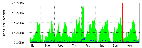

Я уже несколько раз тут выкладывал график отношения потребляемых мегабит к кол-ву клиентов в онлайне.
У меня выходит 0,5 - 0,7 мегабит на лицо.

первый пост по существу. единственное дополнение в том, что если клиентов мало(меньше сотни-двух), то возможно очень сильные флуктуации, так что иногда будут небольшие полочки
