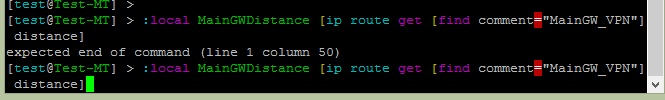

Пытаюсь написать свой первый скрипт (переключение на резервный канал интернета в случае проблем с основным).
Столкнулся с таким вопосом -- что означает символ двоеточие ":" перед командами? Согласно мануалу (http://wiki.mikrotik.com/wiki/Manual:Scripting#Script_repository) все глобальные команды должны начинатся с этого символа.
Но у меня почему-то команда с двоеточием в начале выдает ошибку post-123503-067508700 1415364890_thumb.jpg,
:local MainGWDistance [ip route get [find comment=MainGW_VPN] distance]
а команда без двоеточия отрабатывает нормально post-123503-067298000 1415364915_thumb.jpg
Хотя должно быть на оборот.
P.S. Mikrotik RB750G v5.26

Разобрался!!!!!
И первый и второй мной приведенные примеры не совсем правильные.
Более правильно будет
:local MainGWDistance [/ip route get [find comment=MainGW_VPN] distance]
