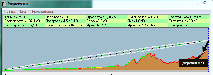

SAMEK Posted November 3, 2014 Posted November 3, 2014 (edited) Ничего похожего не нашёл, посему новая тема. Уважаемые знатоки, подскажите, существуют ли в природе исскуственные отражатели радиосигнала (типа зеркала в оптике)? Идея такая: поставить антену в нужном месте затруднительно, вот думаем вместо неё поставить радио-зеркало? Есть прецеденты? если есть, то какие материалы нужны, площадь зеркала? Это вообще реально? Дистанция линка 30 км до зеркала и метров 300-350 вниз (со скалы в деревню). Edited November 3, 2014 by SAMEK Вставить ник Quote

mux Posted November 9, 2014 Posted November 9, 2014 (edited) E поля =-36dbm -52dbm - в ваших расчётах это выход с чего? непонятно из расчета Edited November 9, 2014 by mux Вставить ник Quote
