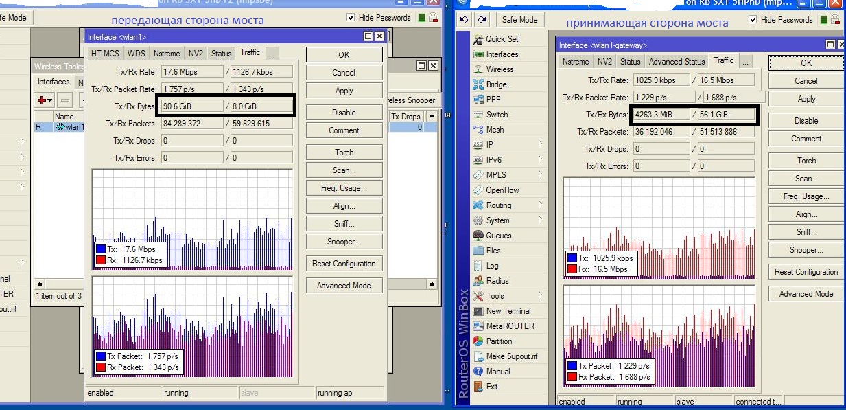

Всем доброго дня. Есть мост из sxt5. Расстояние 12км, работает нормально. Недавно заметил одну деталь, есть разница в трафике на концах моста. Грешил на битый порт одного из них, поменял один. Вчера их разом перезагрузил, оба работали не отключаясь, а разница все равно есть. Что за беда так и не понял. Объясните знающие люди в чем дело.

Радио работают в wds? Может, одной из антенн прилетает какой-нибуль левый мультикаст, который она РАДАСНАДРОПАТЬ? Или в график попадают перепосылки пакетов?
Режим бридж-стейшнбридж, эфир чистый, база питается от солнечных панелей, рядом никого нету. Если перепосылка пакетов идет, то и на другом конце количество трафика должно увеличиться. Не так ли?

Видимо клиентов у моста два, помимо большой разницы в исходящем трафе есть разница в кол-ве пакетов, или так много повторов, или 2й клиент.
Не факт что софт корректно считает дропы, ретрансмиты, и прочее.
Возможно вы сравниваете не совсем те цифры.
Может что то считается два раза, например: принято + дропнуто, а пакет был один и его в начале приняли а потом дропнули. и тп.

Посчитать трафик на устройствах перед и за линком,если есть возможность и если это надо.
Статистика по эзернету примерно совпадает ?

На клиенте надо устанавливать режим station WDS и добавлять беспроводной адаптер в бридж, и на вкладке WDS так же указывать его. Кроме вам нужно сбросить начальную конфигурацию, проблемы могут быть из-за нее.
