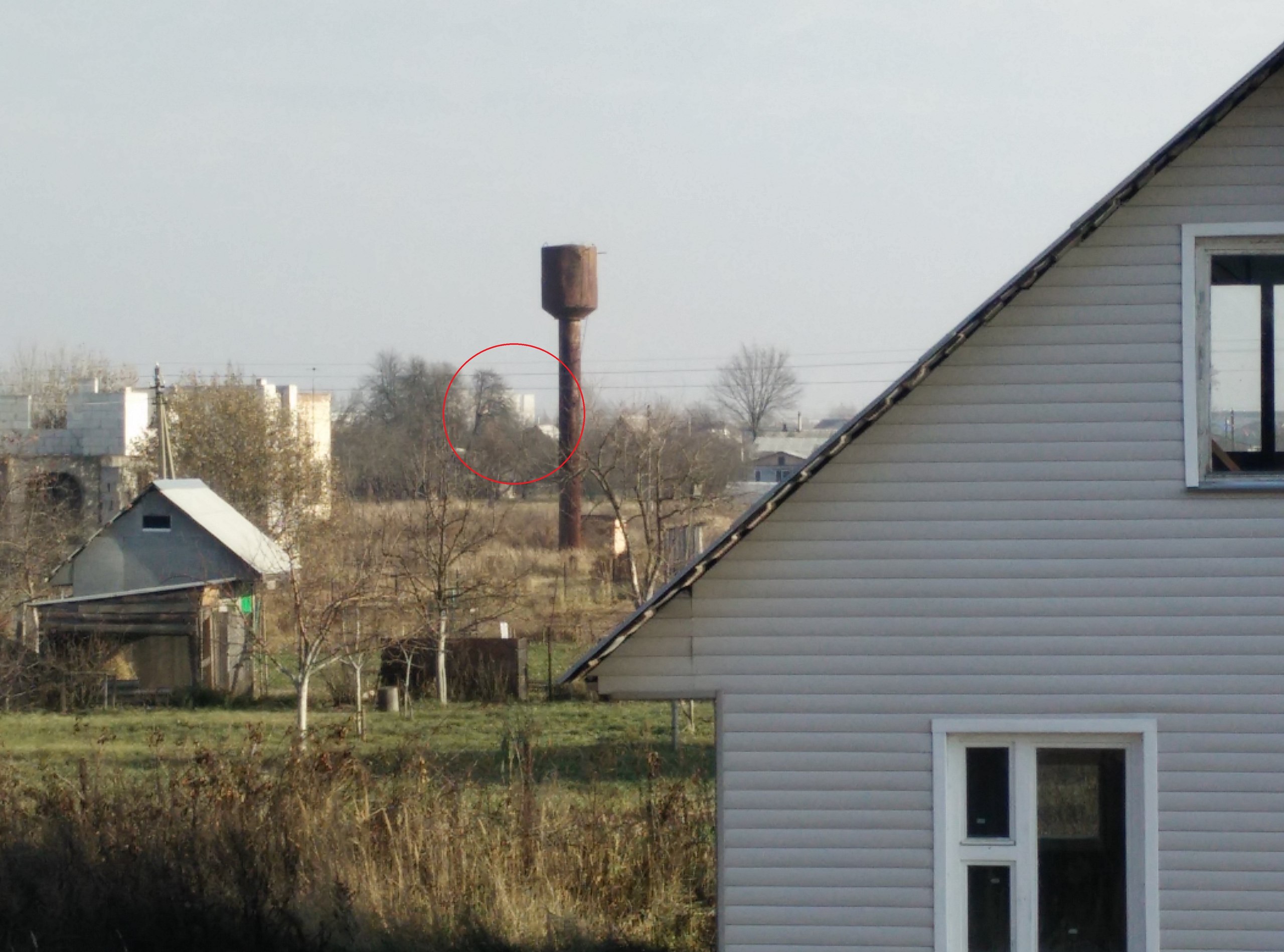

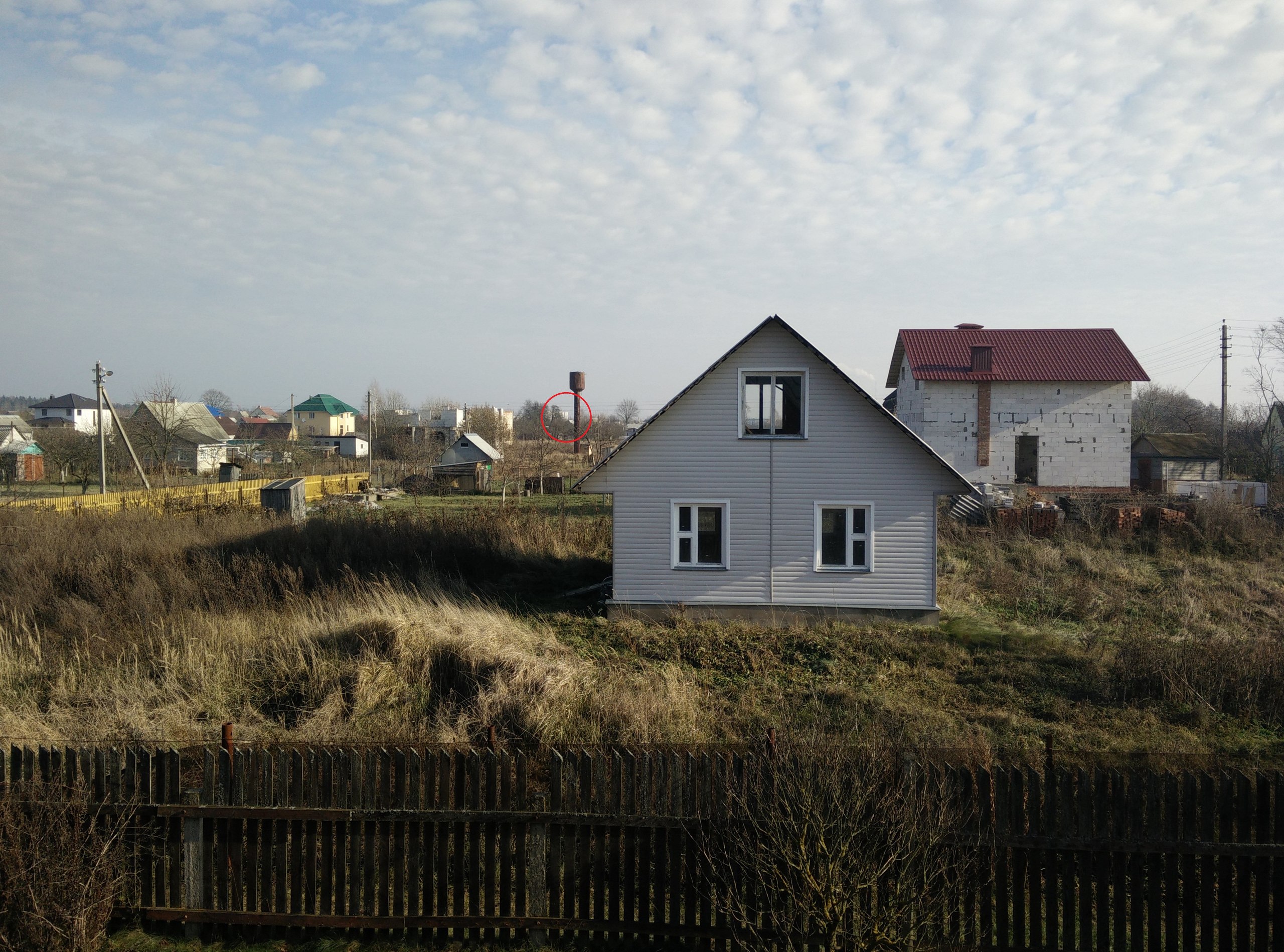

На фото ниже прямая видимость до дома 9 этажей, дом отмечен красным овалом.
Будет ли работать на Ubiquiti NanoBeam M5 400mm или его собратьях 2.4 км при такой видимости?
Фото с второго этажа, есть третий этаж, думаю от туда будет лучший вид.
Или всё же проще повесить на водонапорную башню и просто волокном довести до дома?

Будет. Другой вопрос на сколько стабильно.
15 на 15 мегабит получиться ? или тут проблемы могут быть просто даже по настройке связи?
По идее будет и больше. Тут как в лотореи. Может и повезет. Проблем с настройкой быть не должно. Проблема в перекрытии видимости, это будет влиять на стабильность и качества линка
BAHbKA на высотке, сместить максимально точку вправо, как видно по фото, норм линк будет.
А на высотке что планируеш поставить ? если пара бимов, будет отличный линк.
15М симплекс на биме за счет высокой энергетики ( 25 дБи диш) и работе преимущественно в одном чейне точно будет, может даже и 30М, но будет плавать. Трудно спрогнозировать как переотражения от башни в точке приема сойдутся, а деревья энергетика бима пробьет. Чтобы получить скорость больше и стабильней нужен синхронный линк в TDMA.

я бы для большей уверенности не поленился бы и сходил с ножовкой или бензопилой к тому дереву, которое частично перекрывает видимость...
как показывает практика проблемы могут начаться позже, когда дерево еще вырастит и на нем распустятся листья...
линк 100% поднимется, но может скорость прыгать
