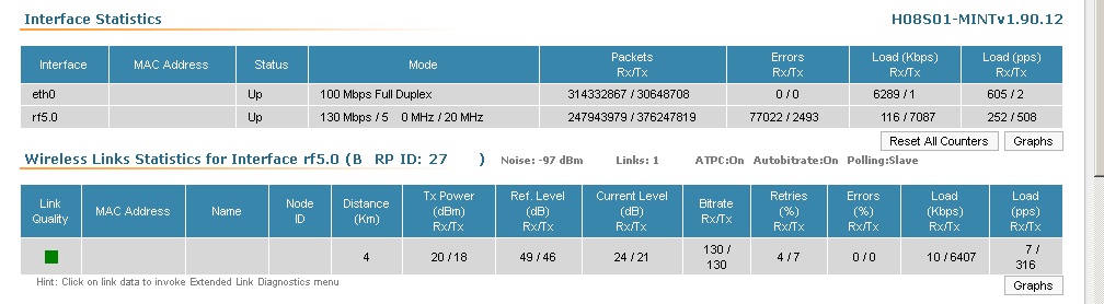

dsk Posted October 31, 2014 Posted October 31, 2014 Есть линк на таком чуде (скрин ниже). И вроде по скрину все ничего, но наблюдаеются небольшие потери пакетов, колебания задержки, и как следствие - видеокартинка оттуда неравномерная, дерганая. Это вообще нормально, что оборудование подобного класса дропает пакеты? Вставить ник Quote
Saab95 Posted October 31, 2014 Posted October 31, 2014 Есть линк на таком чуде (скрин ниже). И вроде по скрину все ничего, но наблюдаеются небольшие потери пакетов, колебания задержки, и как следствие - видеокартинка оттуда неравномерная, дерганая. Это вообще нормально, что оборудование подобного класса дропает пакеты? Конечно, любое оборудование дропает пакеты, скорее всего помеха, можно попробовать уменьшить канальные скорости до таких, на которых не будут возникать потери. Либо частоту поменять. Именно по этой причине в крупных городах и нет смысла использовать подобного рода оборудование, т.к. при помехах все его операторские плюшки перестают работать. Вставить ник Quote
ChargeSet Posted October 31, 2014 Posted October 31, 2014 нет, это не нормально. Придавите модуляции и посмотрите разницу. И да, этого полупокера не слушайте Вставить ник Quote
tofu Posted November 19, 2014 Posted November 19, 2014 или сьюстировано плохо или переотраженка, нормальное количество переповтором при прямой видимости (на 6ггц) 0\0 - 1\1 а у вас 4\7 - много. Вставить ник Quote
alabarym Posted November 20, 2014 Posted November 20, 2014 Покажите пожалуйста скрины юстировки вначале. И еще до кучи: скрины спектра и Radio sources analysis Вставить ник Quote
dsk Posted November 21, 2014 Author Posted November 21, 2014 Там все уныло в плане спектра и т.п. Решилось установкой офсетных тазиков с облучателями. Вставить ник Quote
