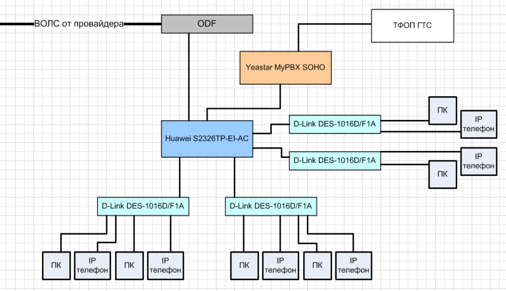

Tremor Posted October 31, 2014 Posted October 31, 2014 Всем доброго дня! Ребята, объясните, пожалуйста, правильно ли я понимаю схему IP телефонии? По оборудованию: Коммутатор Huawei 2326, на нем держится вся сеть, он соединен с оптическим кроссом и АТС Yealink MyPBX, которая в свою очередь соединена к телефонной линии. К этому коммутатору подсоединены этажные неуправляемые коммутаторы DES-1016D, а к ним уже IP телефоны и ПК. Правильно ли использовать именно такое железо? Вставить ник Quote
uk2558 Posted October 31, 2014 Posted October 31, 2014 Лучше разнести голос и локалку по разным VLAN, но у вас уже есть неуправляемое железо. Вставить ник Quote
Tremor Posted October 31, 2014 Author Posted October 31, 2014 но у вас уже есть неуправляемое железо. А какое (недорогое) железо, ВЫ можете посоветовать? Вставить ник Quote
uk2558 Posted October 31, 2014 Posted October 31, 2014 Например DES-1210-28, или б.у. Cisco Catalyst WS-C2950G-24 Вставить ник Quote
Tremor Posted October 31, 2014 Author Posted October 31, 2014 Например DES-1210-28, или б.у. Cisco Catalyst WS-C2950G-24 Спасибо огромное! Вставить ник Quote
