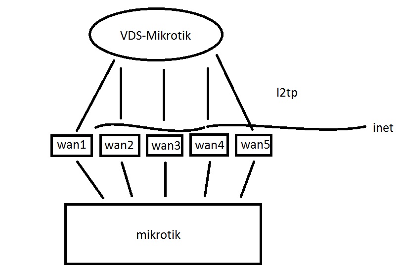

вообщем ситуация вот в чем.
живем в удаленном регионе. оптики нет, так что выживаем как можем. и изобретаем соответственно как можем. вот одно и моих детищ.
покупать скоростные каналы весьма накладно поэтому решил склеить несколько более дешевых каналов и путем балансировки компенсировать проблему скорости.
для этого купил в инете VDS засунул в него микротик, VDS подключен к гигабитному каналу.
взяты несколько провадеров от них летитят тунели в VDS с натом.
между этими тунелями и балансирует микротик.
балансировка реализованна просто добавлением gw на ноль маршрутах.
собственно вот и вопрос. как оптимизировать схему. на мониторинге интефейсов видно что нагрузка идет не равномерна. и зная приблизительную скорость каждого из провадйеров видно что скорость суммировалась далеко не на 100%.
как приблизиться к этой цыфре?

Вместо балансировки маршрутов на ноль, создайте 5 маршрутов с разными маркировками, в манглах пометьте пакеты из каждого из 5 адрес листов, что бы IP адреса из него шли по указанному каналу.
Что бы разбить всех абонентов на 5 групп, можно воспользоваться вот такой штукой:
/ip firewall mangle
add action=add-src-to-address-list address-list=ISP1 chain=prerouting per-connection-classifier=src-address:5/4 src-address=192.168.0.0/24
add action=add-src-to-address-list address-list=ISP2 chain=prerouting per-connection-classifier=src-address:5/3 src-address=192.168.0.0/24
add action=add-src-to-address-list address-list=ISP3 chain=prerouting  per-connection-classifier=src-address:5/2 src-address=192.168.0.0/24
add action=add-src-to-address-list address-list=ISP4 chain=prerouting  per-connection-classifier=src-address:5/1 src-address=192.168.0.0/24
add action=add-src-to-address-list address-list=ISP5 chain=prerouting  per-connection-classifier=src-address:5/0 src-address=192.168.0.0/24

Либо просто добавляете абонентов вручную, соответственно при перекосах просто перекидываете абонентов куда следует.
Другой вариант заюзать OSPF и BFD с очень маленьким временем, тогда при перегрузке канала, он будет автоматически выводится из OSPF и нагрузка пойдет по оставшимся каналам, соответственно этот канал освобождается, OSPF снова заводится и начинает передавать данные через него.
не уверен правильный ли вариант в манглах будет. один чел грузанет всю эту систему то обвалиться один канал. остальные будут в состоянии покоя.
потому то и думаю как загрузить все каналы равномерно.
... заюзать OSPF и BFD с очень маленьким временем, тогда при перегрузке канала, он будет автоматически выводится из OSPF и нагрузка пойдет по оставшимся каналам, соответственно этот канал освобождается, OSPF снова заводится и начинает передавать данные через него.
АФИГЕТЬ! он превратил это в фичу.
если чел будет торенты качать, то обвалятся все каналы :)
А если только одна закачка с фтп, то по другому никак.
Сааб предложил самый оптимальный для микротиков способ.
