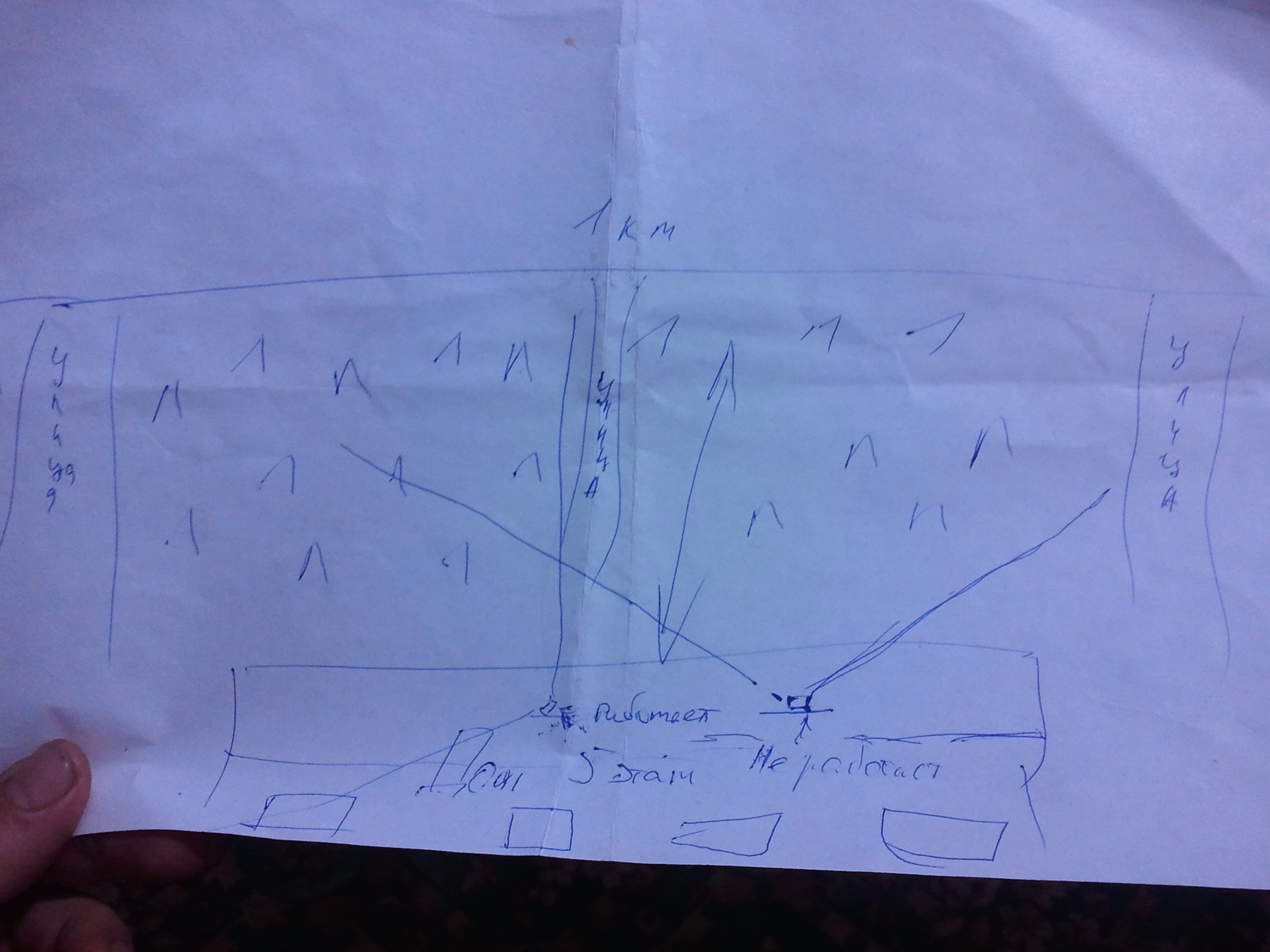

дело вот в чем я может не понимаю как это работает,вот по этому и интересуюсь.Так вот дело вот в чем,с пятиэтажки на частный сектор направлюя антенну в центр сектора и делаю замеры сигнала на нетбукеи тут наступает странное поведение сигнал то есть то нет.Если увожу в левый край частного сектора то тут сигнал стабилень есть но интернет не прокачивает что это может быть обьясните пожалуйста первобытному
пс микротик 433 карта р52нш антенна направленная 20дб 120гр
пс нарисовал на бумажке как смог,post-114166-064161100 1414690783_thumb.jpg не пинайте
У вас антенна плохая, не бывает с усилением 20дб и углом работы 120 градусов. Кроме всего вам нужно мощность на микротике убавить до 18дбм, сейчас вы возможно отраженный сигнал ловите, вот он и прыгает, то есть, то нет.

прошу прощения,а какая по вашему подойдет?
Mikrotik SXTG-2HnD, у нее встроенная антенна может работать как сектор 60 градусов, поставьте две таких. Сейчас у вас теряются сигналы на трех коннекторах (разъем радиокарты, ВЧ кабель у пигтейла и ВЧ кабель у антенны), соответственно от заявленных 16дби, которых у этой антенны нет, нужно отнять потери на трех соединениях, и вряд ли итоговое усиление всей системы переваливает за 10дби. Поэтому встроенная антенна 10дби микротика будет лучше, т.к. она прямо на плату припаяна.

Антенна вам не поможет, нужно менять оборудование. Для 2.4ггц идут радиокарты R52nm, а для 5ггц R52Hn, соответственно у вас все наоборот.

извиняюсь что долго не был.А причем тут карта? у меня карта 2,4ггц R52nm
я купил Mikrotik SXTG-2HnD буду пробовать на днях
