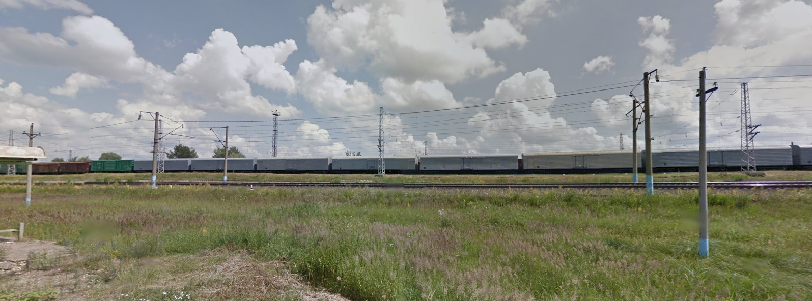

ВЛ возвышается над ж/д, выше обойти не получится - мачта слишком высокая нужна будет, ниже тоже - там сама ж/д с поездами.
если я прямо сквозь эту ВЛ идти, насколько сильные потери будут? как вариант рассматриваю возможность закрепить на дымоходе обычную мачту(2-3м) как на ТВ антенны ставят и на её конец закрепить микротик - тогда выхожу примерно в ровень с ВЛ. да и шаткая мачта будет, мне кажется связь только ухудшится от этого. да и к тому же мне кажется слишком палевно так будет, это будет самая высокая точка на доме
если без мачты, закреплю на дымоходе, то получается что я иду под углом через ВЛ к высотке.

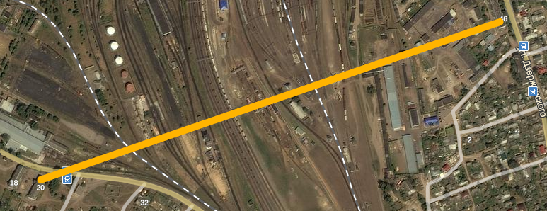

фото ВЛ ж/д в аттаче
на втором скрине сама схема линка
как посоветуете лучше сделать?
UPD: щас посчитал примерно высоту как я прохожу: панельный дом, 3 этажа + двускатная крышка-чердак, т.е. 4 этажа * 2.5м = 10м.
высота железнодорожной контактной сети, по данным интернет 6м, т.е. получается что я даже с запасом выше прохожу над ней.
завтра слазию на крышу и посмотрю визуально, выше или нет.

сегодня был на крыше - прохожу идеально над проводами ВЛ.
по гуглокомпасу посчитал горизонтальный угол поворота антенны на домах, по вертикали придётся подбирать...

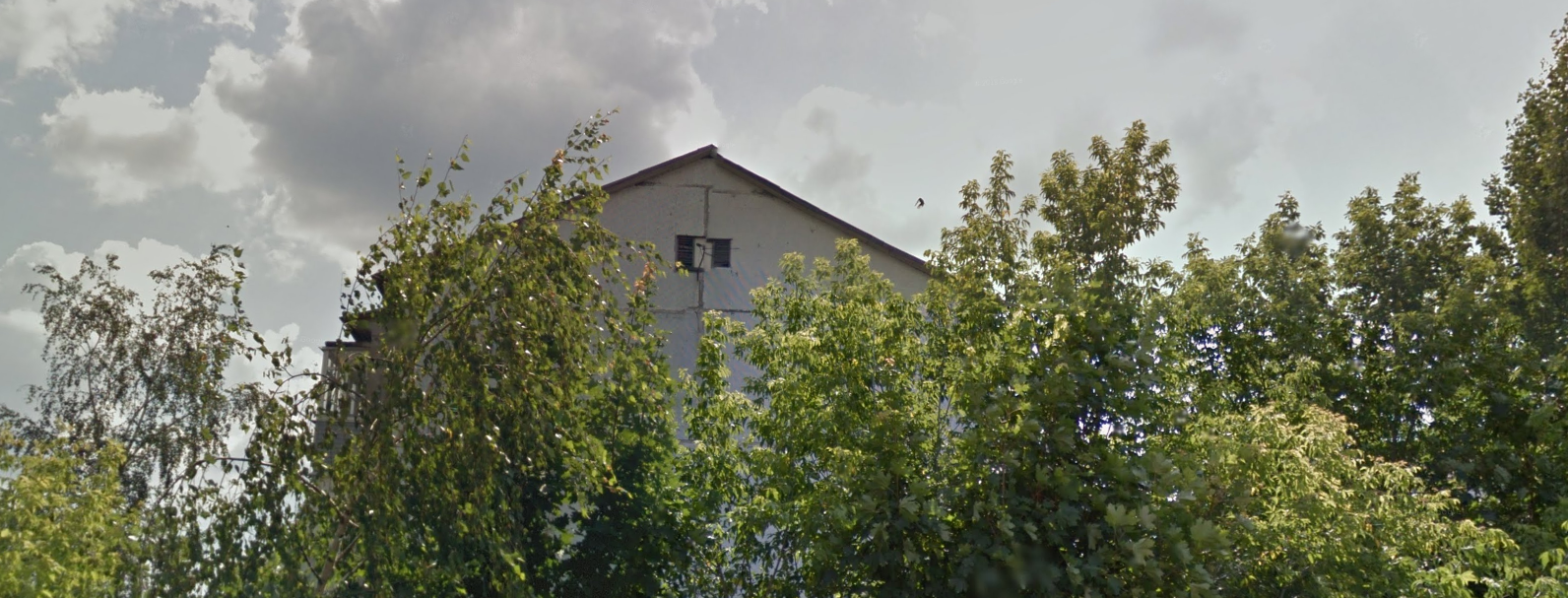

сделал фото окошка на чердаке, над ним хочу разместить антенну. насколько безопасно для людей будет?
Для людей безопасно, но рубероид может поплавится. Очень высоко не задирайте, расстояние от свеса крыши нужно оставить хотя бы полметра.
