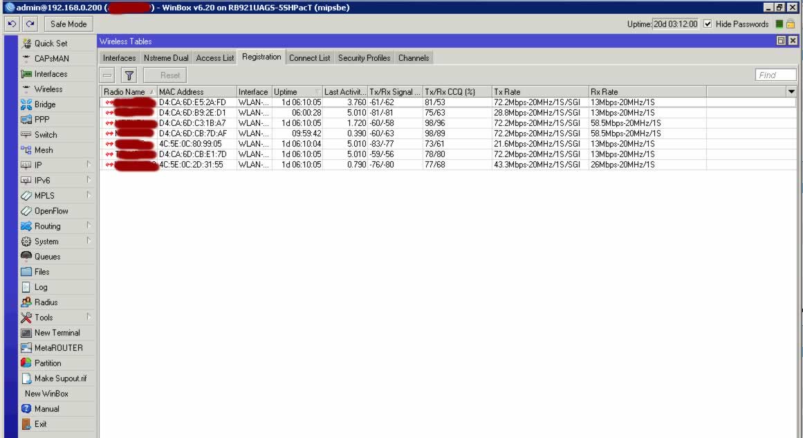

@Saab95 а почему не больше чем 18дбм? У меня везде на максималку по 30дбм стоит и вроде все нормально работает. Если я ставлю 18дбм то у меня уровень сигнала сразу падает, где нет прямой видемости и плохо начинает работать интернет.
Посмотри sreenshot, что посоветуешь?
У вас в списке 2 клиента с плохими сигналами, их надо либо отключить, либо поставить более мощные антенны.
У Вас устройства работают в одном чейне, поэтому и видимо может работать на более высокой мощности. Включите два чейна MIMO получите в NearLOS кроссполяризайционные помехи от переотражений от препятствий, которых чем больше мощность, тем больше будете мешать сами себе. Все это справедливо для асинхронных девайсов убнт/мт и в том числе стандарта АС. У синхронных TDMA устройств, например, Cambium ePMP ( не говоря уже про PMP450) воздействие помех от переотражений ( в том числе кроссполяризационных ) значительно меньше и там работа на выскоих Tx ( в том числе 30дБм) в двух чейнах в 5 Ггц не есть проблема. И это еще зависит от антенн ( усиления и кроссполяризационной развязки), а также от частного диапазона. Например в 2.4 Ггц - у ePMP также иногда в жестком NearLOS бывает приходиться понижать Tx до 24дБм. На 2.4 Ггц частоте меньше затухание сигнала при переотражении от препятствий и в малтипойнт кроссполяризационные переотражения таки проникают в приемник на высоких Tx. Поэтому какой конкретно Tx оптимален зависит от многих причин и в том числе конкретных условий трассы.
