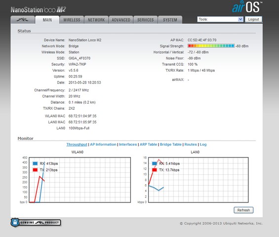

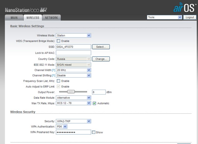

LoginTakoi Posted October 19, 2014 Posted October 19, 2014 Использую Loco M2 в качестве станции для подключения к роутеру Zyxel, который раздает Интернет. Расстояние между ними 10м. и 2 тонкие стены. Интернет на компе, подключенном к роутеру проводом более 50 М/с. На компе, подключенном к NS LM2 - не более 16 М/с. Пробовал изменять мощность точки, полосу, шифрование - ничего не помогает. Даже ноут через свой wifi и этот зюксель выдает более 35 М/с. Что делаю не так? Вставить ник Quote
Andrew82 Posted October 19, 2014 Posted October 19, 2014 Используй WPA2-AES. Также попробуй иное взаимное расположение антенн у зикселя. Большой перекос по поляризациям. Вставить ник Quote
LoginTakoi Posted October 19, 2014 Author Posted October 19, 2014 Используй WPA2-AES. У зюкселя нет такого. попробуй иное взаимное расположение антенн у зикселя. Большой перекос по поляризациям. Сначала тоже на это грешил... Но никакие изменения не влияют. Да и какая поляризация у ноутбучной вайфай антенны? А она работает в разы лучше чем Локо в данной ситуации. Тут какой-то другой конфликт интересов. Вставить ник Quote

NewUse Posted October 19, 2014 Posted October 19, 2014 Использую Loco M2 в качестве станции для подключения к роутеру Zyxel, который раздает Интернет. Расстояние между ними 10м. и 2 тонкие стены. Интернет на компе, подключенном к роутеру проводом более 50 М/с. На компе, подключенном к NS LM2 - не более 16 М/с. Пробовал изменять мощность точки, полосу, шифрование - ничего не помогает. Даже ноут через свой wifi и этот зюксель выдает более 35 М/с. Что делаю не так? АСК вручную, мощность ещё ниже, Датарейт алгоритм -- стандартный. Вставить ник Quote
LoginTakoi Posted October 20, 2014 Author Posted October 20, 2014 Что такое АСК? Остальное пробовал. Алгоритм не влияет, скорость паадает с уменьшением мощности. Вставить ник Quote
NewUse Posted October 20, 2014 Posted October 20, 2014 скорость паадает с уменьшением мощности. ну тогда -- увеличивайте :) Что такое АСК? АСК-дистанция задаётся на вкладке Эдвансед, условная дистанция между точкой доступа и клиентом, ставьте минимум, ибо я не помню, можно ли там 30м выставить.... Вставить ник Quote
LoginTakoi Posted October 20, 2014 Author Posted October 20, 2014 Думаете не пробовал увеличивать? При максимальной мощности - максимальная скорость - 16 Мб/с, приминимальной - 11. И это на 10 м. Что то тут не так. Что? Гуууруу! Вставить ник Quote
NewUse Posted October 20, 2014 Posted October 20, 2014 Что? Гуууруу! переведите Локо в режим ТД и покажите основной скрин с подвкладкой стейшенс (при подключении к ней каким либо мимо клиентом). прошивку обновите до 5.5.10. Вставить ник Quote
