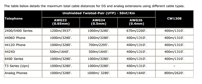

shader Posted October 20, 2014 Posted October 20, 2014 (edited) Morze ага, упустил. awsswa 0+0. Причем конференция на 128 участников из коробки. Конференция "из коробки". А на голосовую почту лицензии отдельно приобретаются. У нас IPO 406V2. Абоненты все на блоках аналоговой телефонии. Кстати, наши связисты плюются от них: эти блоки очень требовательны к качеству линии и на больших длинах (2к+) вообще не работают. Edited October 20, 2014 by shader Вставить ник Quote

m.pudikov Posted October 20, 2014 Posted October 20, 2014 Andrey77777 Спасибо за дополнения. shader Вашим связистам нужно было заранее смотреть в техдокументацию. В ней есть вот такая таблица (вложение). Из нее, вообщем то, все ясно. Кстати, увлекшись составлением спецификаций, мы упустили важный момент - а какая сигнализация у ТС в потоке Е1 ? Потому как возможно вместо EuroISDN, там S7, R2 или R1.5 (или вообще какая экзотика типа АДАСЭ) И не совсем понятно, что вкладывает ТС в понятие "автоинформатор" - это Автосекретарь или же Обзвон с автоматическим проговариванием заранее заданного текста. Вставить ник Quote
