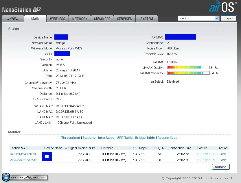

Tirrr Posted October 15, 2014 Posted October 15, 2014 Возникла странная ситуация. Стоит AP NS M2. Пытаюсь установить частоту, чтобы шум меньше был. Ставил 2552. Шум -93 - -94 стал. Думал всё ок и все довольны. Звонит клиент и говорит "Всё х--ня, интернет никакой стал". Спрашиваю когда началось. Говорит мне время и оно совпадает с установкой частоты 2552. Я ему пытаюсь объяснить, что лучше же должно быть. Клиент уверяет, что плохо - скорость нестабильная, бывает прорывается, а потом опять падает. Возвращаю назад частоту 2492 с шумом -82 и даже -81. Клиент тестит, говорит всё ок, стабильная скорость. В чём проблема ? Может CCQ влияет ? Оно меньше было на частоте 2552. И разве CCQ не зависит от шума ? Вот скриншот, когда клиент доволен стабильной скорость Вставить ник Quote

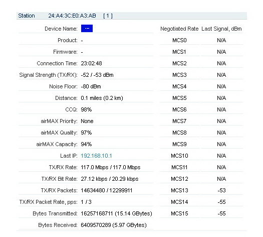

[anp/hsw] Posted October 15, 2014 Posted October 15, 2014 А вам не кажется, что на 200м сигнал -60 - это очень и о чень мало? Специально мощность занижали, или все же антенна юстирована неверно? Вот у вас две точки доступа на одинаковом расстоянии, а сигнал отличается на 5дб, что явно много. И CCQ-то падает только у одного, у того, где -60. Очень вероятно, что у него плохо отюстирована антенна. К тому же - запуск спектроанализатора с базы не всегда даст нужные результаты, ведь клиентская антенна имеет широкий луч, и видит не только базу. Есть ли поблизости сотовые вышки, например? а заодно сделайте скриншоты со вкладкок wireless клиента и AP, а также кликните по маку клиента в статистике, и сделайте скриншот еще там. Это весьма поможет. Вставить ник Quote

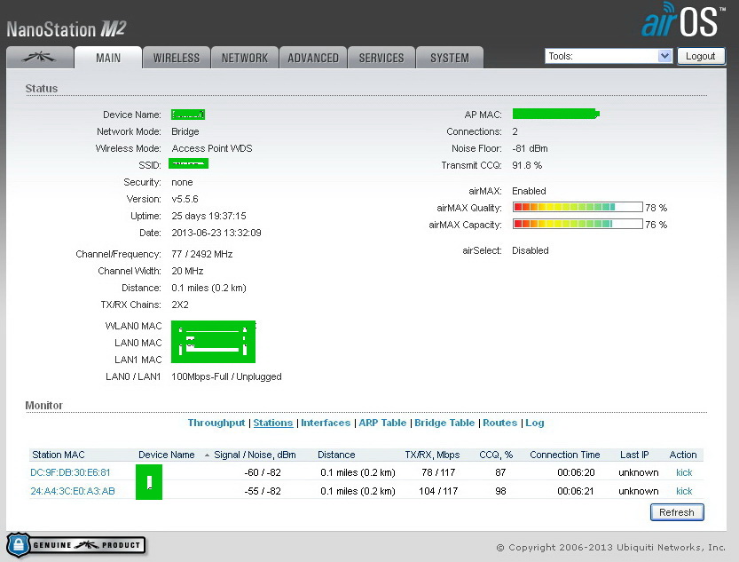

Tirrr Posted October 16, 2014 Author Posted October 16, 2014 (edited) Юстировки у абонента нет как таковой. Точки у них внутри помещения стоят. Стеклопакет пластиковый стоит. И направление сигнала не перпендикулярно плоскости стекла. Под углом градусов 30, а может и меньше. В один момент времени примерно: Edited October 16, 2014 by Tirrr Вставить ник Quote

Saab95 Posted October 18, 2014 Posted October 18, 2014 Вот вопрос как раз и заключался, что при неизменном положении точек базовой станции и клиента связь нормальная при большом шуме -81. Если же я меняю частоту, чем добиваюсь уменьшение шума до -94, то связь плохая становится. Для информации: клиент выносил станцию за окно, ничего к лучшему не поменялось и это при шуме -94. Шум может создавать само оборудование, если работает через стекло и мощность сильно увеличилась. Нужно посмотреть на клиентских антеннах, какие уровни сигналов по каждой поляризации, т.к. если по одной -60 а по второй -70, то нормально работать не будет, при чем у вас сигналы слишком высокие на картинке, нужно уменьшать мощность так, что бы они не были сильнее чем -60. Далее смотрите, если есть перекосы, то на клиентах ставите максимальную скорость MCS7, на базе тоже, канальные скорости уменьшаться, а вот стабильность и скорость может увеличиться. Вы же не предоставляете абонентам тарифы по 10-20 мегабит=) Кроме всего нужно понимать, что качество антенн оборудования УБНТ очень низкое, и при изменении частоты меняется диаграмма направленности антенны, эта диаграмма похожа на ромашку, и когда частота меняется, изменяется и положение лепестков таким образом, что антенна абонента может между ними оказаться и у него нормальной связи не будет. Вставить ник Quote
