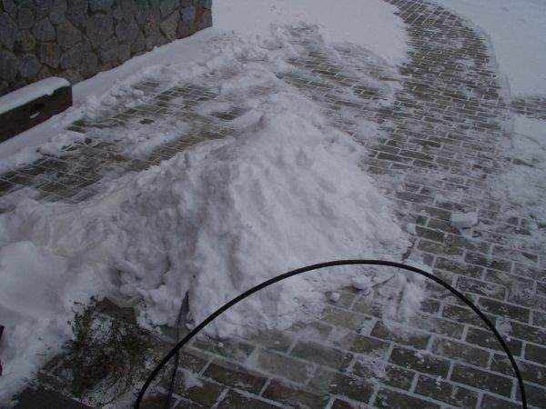

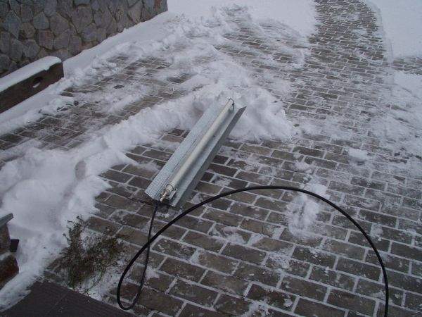

admin_wireless Posted December 1, 2004 Posted December 1, 2004 Hello ALL !!! Собственно сегодня замерял потери вносимые снегом. Антенна без снега : Антенна под снегом : Достаточно приличная горка снега сверху на антенне внесла дополнительные 1-1.5dB потерь, т.е. влияние снега на 2.4GHz незначительно :) В отличие от 10 GHz ;) Вставить ник Quote

Технократ Posted December 2, 2004 Posted December 2, 2004 Молодец! Сделал нужное испытание, хотя и теоретически было понятно. Ведь скоро появятся вопросы - пошел снег и нет связи. Правда испытание не совсем чистое. Обычно на антенну налипает мокрый снег и образуется ледяная корка. Все равно спасибо за энтузиазм! Вставить ник Quote
Guest Posted December 3, 2004 Posted December 3, 2004 Так и есть! Средний снегопад вносит затухания не более 3-х Дб.....То же замеряли Вставить ник Quote
Guest Posted December 3, 2004 Posted December 3, 2004 вносит затухания ... Вообще то ВСЕ давным давно замеряно ... Наихудшие условия это дощЬ_со_снегом, поэтому при проектировании радио_трассы на 2.4ГГц следует учитывать, что при наихудших условиях может появится дополнительное затухание ~20dB на каждые 30км Вставить ник Quote
OK Posted December 3, 2004 Posted December 3, 2004 может появится дополнительное затухание ~20dB на каждые 30км Как же на 30км получить... -52dbm? Или 54Mbps не для этих дистанций? Вставить ник Quote
