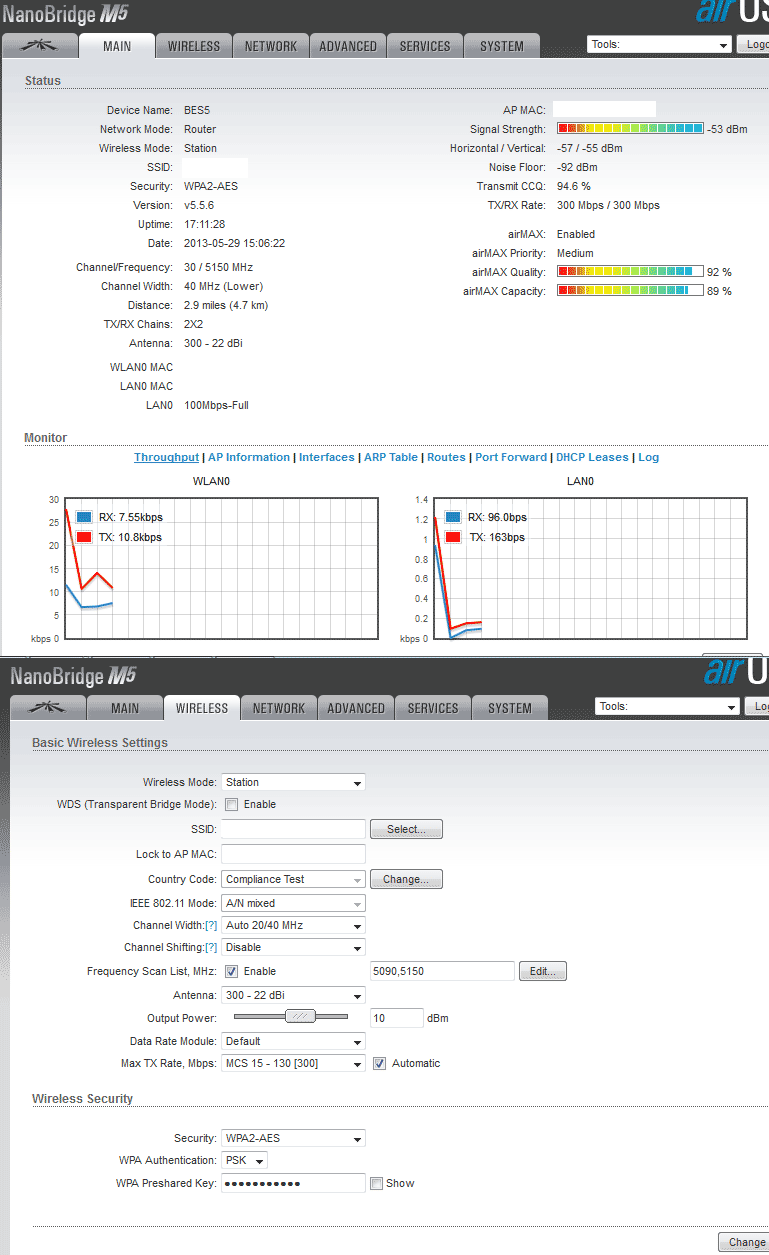

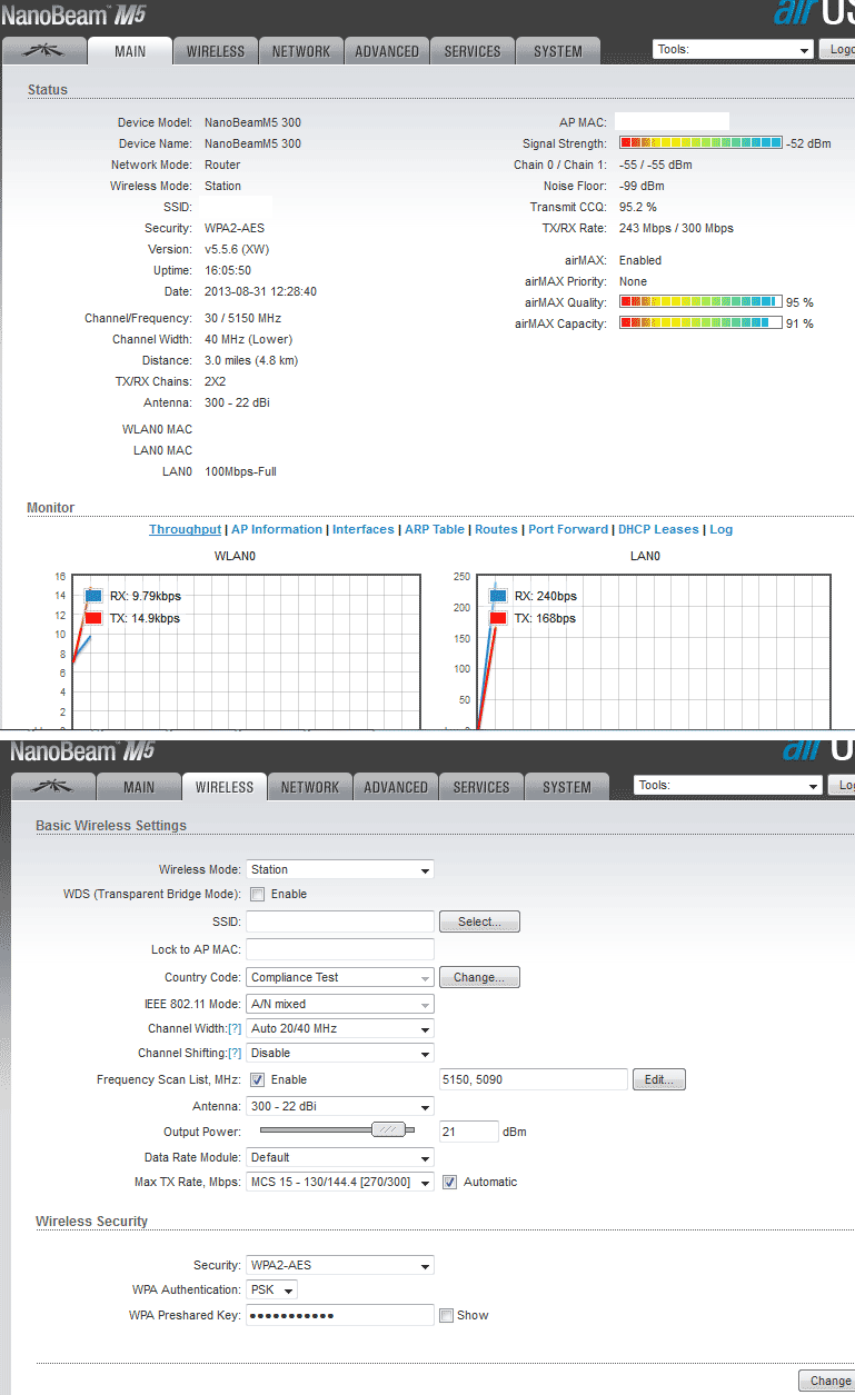

В кратце: станция с Нанобриджем М5-25.
2 клиента ~100 метров друг от друга (расположены параллельно относительно станции), у обоих прямая видимость и свободная зона Френеля, до станции 4,5км.
NanoBeam M5 300 XW.v5.5.6 Build Number: 18861 Output Power: 21
НаноБридж M5-22 XM.v5.5.6 Build Number: 17762 Output Power: 10
Каналы держатся примерно одинаково... НО у Бима мощность выставлена в двое больше!!! и передачу колбасит 243-300
Если у НаноБима опустить Power до 14, канал на передачу пляшет 45-60-108.
Скрины:
post-123047-030737900 1413023599_thumb.png : post-123047-011079000 1413023637_thumb.png

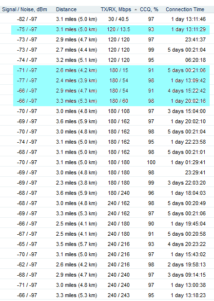

Аналогичная ситуация на станции Рокет. На скрине половина ТОПа "кривых" клиентов - НоноБимы M5-400,300 с перекошеным каналом.
Отмечены на скрине:
