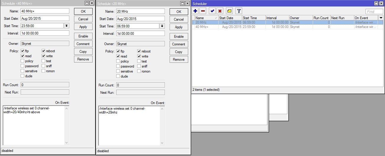

Xaser Posted November 13, 2018 Posted November 13, 2018 Заходим в Schedule, выбираем read, rebot, write. В поле скрипта вписываем /interface wireless set 0 channel-width=20mhz (переход в 20mhz ) выставляем время, сохраняем, потом создаем новое задание, все тоже самое только пишем в поле /interface wireless set 0 channel-width=20/40mhz-ht-above Вставить ник Quote
