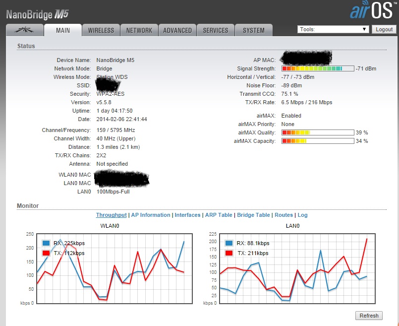

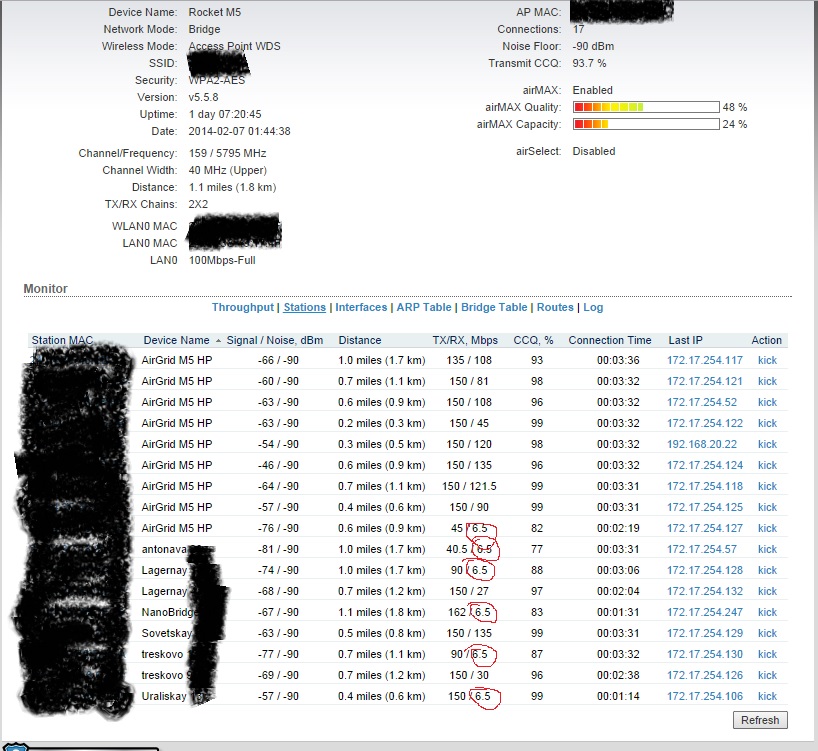

Evgen4k Posted October 8, 2014 Posted October 8, 2014 Здравствуйте ,подскажите в чём может быть причина потери скорости в сети до 6.5мегабит вот скрин бс rocket m5 и клиента нанобридж м5 Вставить ник Quote

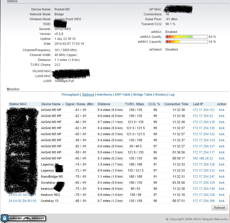

Evgen4k Posted October 8, 2014 Author Posted October 8, 2014 в мощности Tx power. Надо гораздо ниже. Читайте FAQ. вот какие результаты при 8dBi Вставить ник Quote
ChargeSet Posted October 8, 2014 Posted October 8, 2014 Можете даже ещё приспустить. Следующий шаг - везде ACK distance по самому дальнему клиенту + 25%, т.е. Если самый дальний 1,1 км, то ACK на 1,3 км. А на самих клиентах tx power снизили? Надо. По идее, БС обычно "громче" всех. Ну и выясняйте, почему у вас такой плохой CCQ у клиентов. Вставить ник Quote

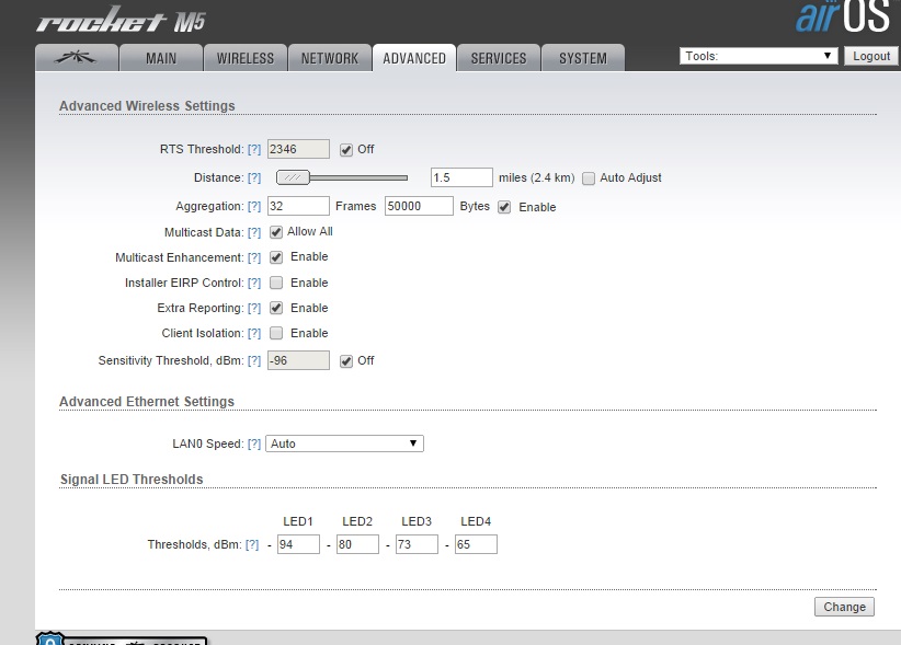

Evgen4k Posted October 8, 2014 Author Posted October 8, 2014 Можете даже ещё приспустить. Следующий шаг - везде ACK distance по самому дальнему клиенту + 25%, т.е. Если самый дальний 1,1 км, то ACK на 1,3 км. А на самих клиентах tx power снизили? Надо. По идее, БС обычно "громче" всех. Ну и выясняйте, почему у вас такой плохой CCQ у клиентов. вот такие результаты при ручной дистанции самый дальний клиент нанобридж на нём 2.1 км в рокете я поставил 2.4 км на нанобридже мощность 8 дб Вставить ник Quote

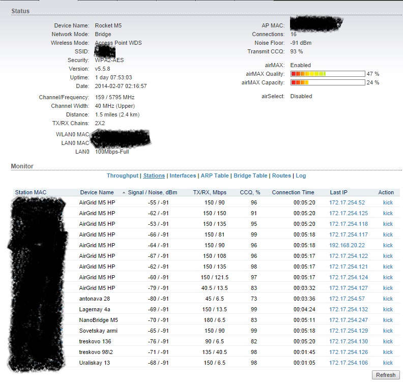

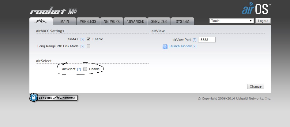

Evgen4k Posted October 9, 2014 Author Posted October 9, 2014 Точно такая же ситуация была. Зажимали дистанцию - абсолютно бесполезно , не решает проблему. Тоже валилось на 6.5. Причем хаотично по разным клиентам. Меняли рокет на базе - не помогло, потом ездили по клиентам крутили антенны. Пришли к выводу что валят клиенты у которых нет абсолютной прямой видимости.В часы пик когда растет напряжение "слабые" клиенты сваливаются на низкие модуляции. Отключайте по порядку клиентов с базы и смотрите как меняется ситуация. Да, 40 мгц поменяйтк на 20 мгц. Вчера начал пробовать разные варианты включил airSelect выбрал частоты US и через некоторое время обнаружил только одного плохого клиента с низкой мадуляцией его перекинул на другую базовую станцию нанобридж после этого выключил airSelect найдя оптимальную частоту и картина немного изменилась вот скрин сделал минут 10 назад Вставить ник Quote
ChargeSet Posted October 9, 2014 Posted October 9, 2014 кстати, а клиенты с плохим Tx часом не на XW прошивке? Тогда нужно обновлять до 5.5.10 Вставить ник Quote

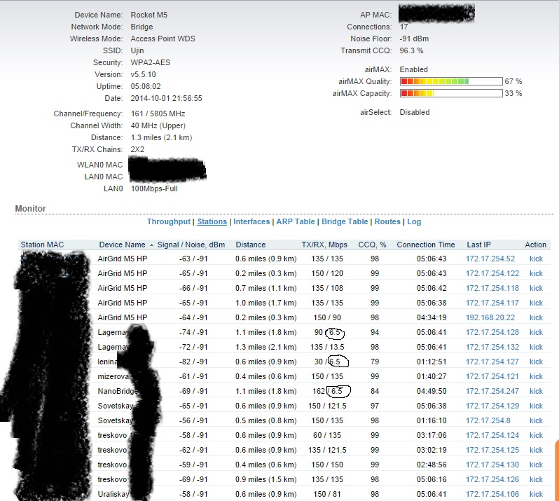

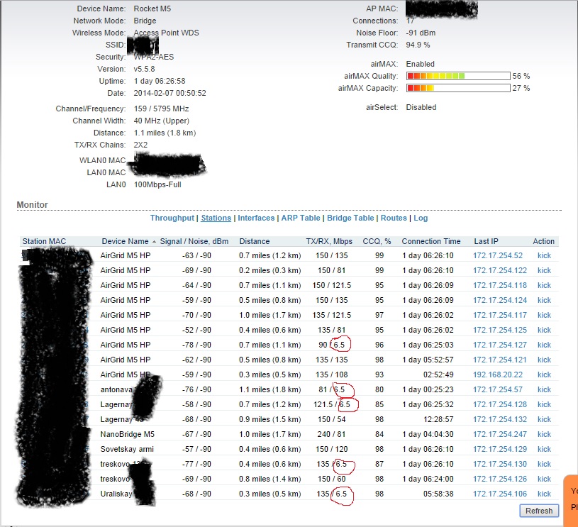

Evgen4k Posted October 9, 2014 Author Posted October 9, 2014 кстати, а клиенты с плохим Tx часом не на XW прошивке? Тогда нужно обновлять до 5.5.10 вообшем всё обновил до 5.5.10 xm вот результат Вставить ник Quote

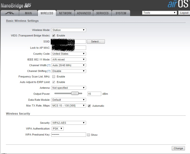

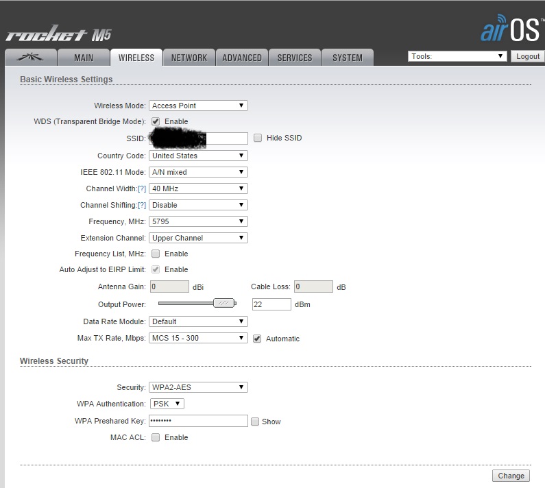

ChargeSet Posted October 9, 2014 Posted October 9, 2014 Ну тогда остается только физика - или nearlos, или слишком общительный "сосед", которого слышат проблемные клиенты и не слышит БС. Дайте скриншоты текущих настроек БС и проблемных клиентов, особливо вкладка wireless. Значение АСК теперь гвоздями прибито, так? Попробуйте на проблемных клиентах включить alternative data rate module Вставить ник Quote
