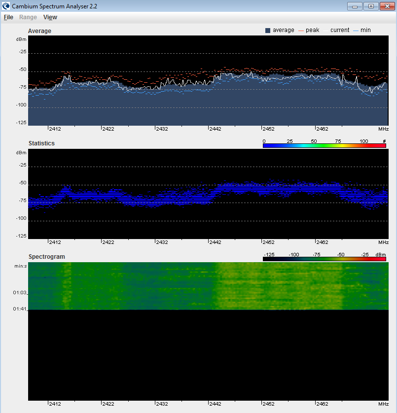

slv700 Posted October 6, 2014 Posted October 6, 2014 Итак, имеем 2 шт ePMP1000 от Камбиум Нетворкс. Установлены в городе, расстояние 400метров. Проблемы: 1. Изпод клиентской станции пингуется, но отказывается пускать через браузер AP 2. Сам линк: Operating Frequency 2452 MHz Operating Channel Bandwidth 20 MHz Transmitter Output Power 11 dBm Antenna Gain 11 dBi Country Other Subscriber Module Priority Normal Network Mode Bridge Downlink RSSI -41 dBm Downlink SNR 43 dB Uplink MCS MCS 4 аплинк сильно скачет. Downlink MCS MCS 14 Пинги по 32б рваные, от 6 до 600мс На Базе мощность 30dbm Встроенный тест скорости показал 56mb DL , 0,8 mbit UL Уменьшите мощность на базе Tx до 23 дБм. Также на базе повысьте сигнал UL, выставив STA Target -45 дБм . И уйдите лучше в начало диапазона,например 2430 Мгц, у Вас помехи на 2452 Мгц -60 дБм, еще удивительно как на дефолтном UL RSSI-60 дБм линк поднялся.

sexp Posted October 6, 2014 Author Posted October 6, 2014 Все поменял. Получил: Downlink 52.938 Mbps Uplink 16.812 Mbps На базе 24db мощность. Distance from AP 0.599 kilometers Operating Frequency 2427 MHz Operating Channel Bandwidth 20 MHz Downlink RSSI -47 dBm Downlink SNR 37 dB Transmitter Output Power 26 Uplink MCS MCS 14 Downlink MCS MCS 13 На 40 мгц скорость чуть чуть выше. НО как я понял из спектрограммы - в этом месте про 40 мгц можно забыть.

sexp Posted October 7, 2014 Author Posted October 7, 2014 Distance from AP 0.299 kilometers Operating Frequency 2427 MHz Operating Channel Bandwidth 20 MHz Downlink RSSI -47 dBm Downlink SNR 37 dB Transmitter Output Power 27 Uplink MCS MCS 13 Downlink MCS MCS 13 лучше не получается... но есть одно НО - эти параметры получаются при разносе: АП у клиента - станция на исходящем здании. реальная закачка - 30Мбит на вход, 25 на выход.

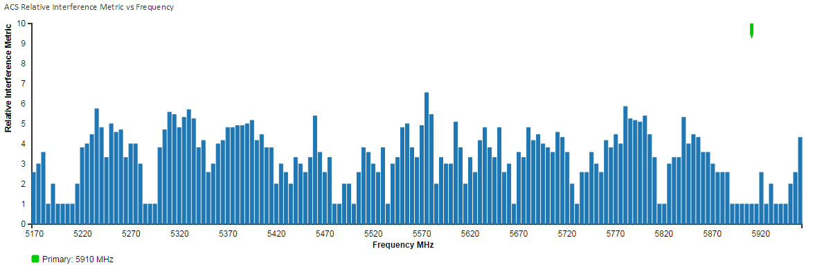

sexp Posted October 21, 2014 Author Posted October 21, 2014 (edited) Operating Frequency 5910 MHz Operating Channel Bandwidth 40 MHz Transmitter Output Power 30 Antenna Gain 13 dBi Country Other Subscriber Module Priority Normal Network Mode Bridge Downlink RSSI -53 dBm Downlink SNR 43 dB Uplink MCS MCS 15 Downlink MCS MCS 15 Ethernet Interface 100Mbps/Full Wireless Interface Up Distance from AP 0.449 kilometers Поменял железки на 5ghz. Внутренний тест показал Downlink 186.846 Mbps Uplink 123.282 Mbps Реально прокачали 56\40 мбит, но это ноутбук слабенький, я думаю можно и больше. На базе 23dBm мощность стоит Edited October 21, 2014 by sexp
ChargeSet Posted October 21, 2014 Posted October 21, 2014 Простите, а 23 децибела не дофига ли для полукилометра? Или у вас даже 5 ГГц эфир такой убитый?
sexp Posted October 21, 2014 Author Posted October 21, 2014 Простите, а 23 децибела не дофига ли для полукилометра? Или у вас даже 5 ГГц эфир такой убитый? Снизил мощность на базе до 18ДБ Distance from AP 0.299 kilometers Operating Frequency 5910 MHz Operating Channel Bandwidth 20 MHz Downlink RSSI -54 dBm Downlink SNR 43 dB Transmitter Output Power 25 Uplink MCS MCS 15 Downlink MCS MCS 15
ChargeSet Posted October 21, 2014 Posted October 21, 2014 Снизил мощность на базе до 18ДБ Простите, а 18 децибел не дофига ли для полукилометра? А СРЕ у вас с какой мощностью работает? Это не траблшутинговые вопросы, это просто робкая попытка помочь неизвестным мне связистам из вашего района/города.
sexp Posted October 22, 2014 Author Posted October 22, 2014 Снизил мощность на базе до 18ДБ Простите, а 18 децибел не дофига ли для полукилометра? А СРЕ у вас с какой мощностью работает? Это не траблшутинговые вопросы, это просто робкая попытка помочь неизвестным мне связистам из вашего района/города. если я снижаю мощность на базе, она увеличивает мощность на клиенте. Скажем: на базе ставлю 14, клиент прыгает на 28
