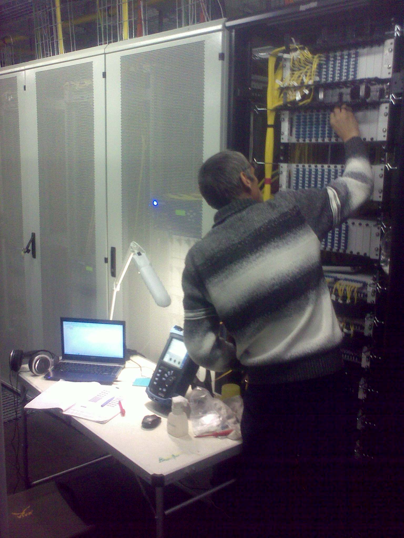

Bachaa Posted October 5, 2014 Posted October 5, 2014 Коллеги, кто знает где может продаваться такая штука? Наши поставщики слышали о таких, но никогда не видели. Обращался в специализированные компании, но те просят почти 25000 рублей за штуку. Ходит легенда, что были в Москве по "сто баксов". Кто привозил эта легенда не указывает. Вставить ник Quote
Butch3r Posted October 5, 2014 Posted October 5, 2014 А чем он отличается от обычного? Вставить ник Quote
Bachaa Posted October 5, 2014 Author Posted October 5, 2014 (edited) Ну первое - у эталонного патчкорда феррула в разъеме из инструментальной стали. Сам шнур имеет силовой элемент из стеклопластика, т.е. не изгибается в произвольной форме. Обычные патчкорды не рекомендуется подключать более ста раз. Пластик стачивается и теряется допустимая соосность. Вам знакома технология изготовления обычных патчкордов/пигтейлов? Вот тут можно посмотреть Берется наконечник с пластиковой феррулой, туда шпритцем заправляют эпоксидный клей, потом в это место вставляется очищенное от лака волокно. Сушится, скалывается, полируется. У такой технологии есть допуски по несоосному размещению сердцевины волокна. А учитывая диаметр самого волокна, несоосное подключение разъемов через розетку очень снижает количество пропускаемого сигнала. Эталонный патчкорд изготавливается немного по другой технологии. После вклеивания волокна на токарном станке выравнивается центр волокна и уже относительно него резец центрует феррулу. Точность получается запредельная. Ценник соответственный. Сейчас плотность кроссов возрастает, измерения увеличиваются количественно и чтобы отмерить стойку средней емкости приходится менять несколько обычковенных патчкордов. Еще и подбирать приходится. Иногда один берешь, а реф показывает плохой ввод. Меняешь на другой - вроде нормально. Переходишь к другой розетке, и там картина обратная. Когда линия собрана из качественных комплектующих, то работать приятно, а когда из китайского подвального барахла - замучаешься. Edited October 5, 2014 by Bachaa Вставить ник Quote

Bachaa Posted October 5, 2014 Author Posted October 5, 2014 Hoper Вот такую стойку единожды попадет проверить и самолюбие будет очень призрачным чувством. На самом деле я уже патчкордов сменил на приличную сумму. Самая частая поломка - это вырывание шнурка возле разъема, потом перегиб стекла возле разъема. Вставить ник Quote
