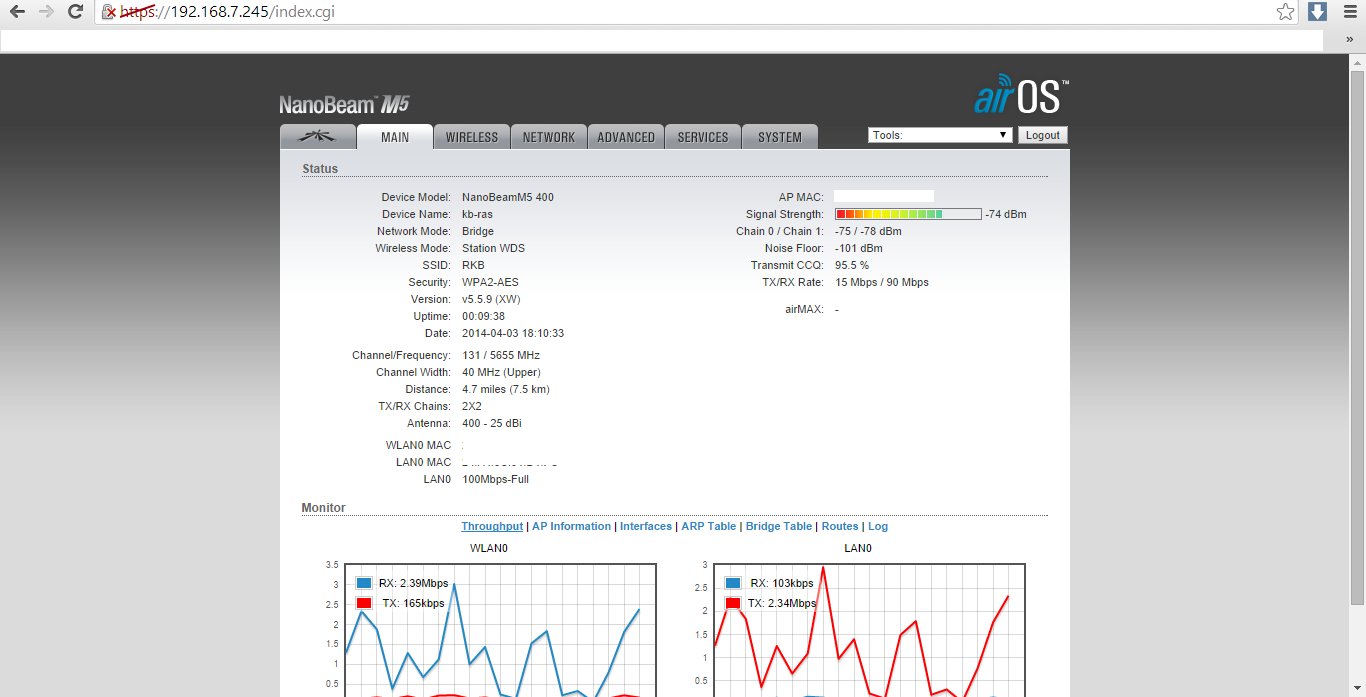

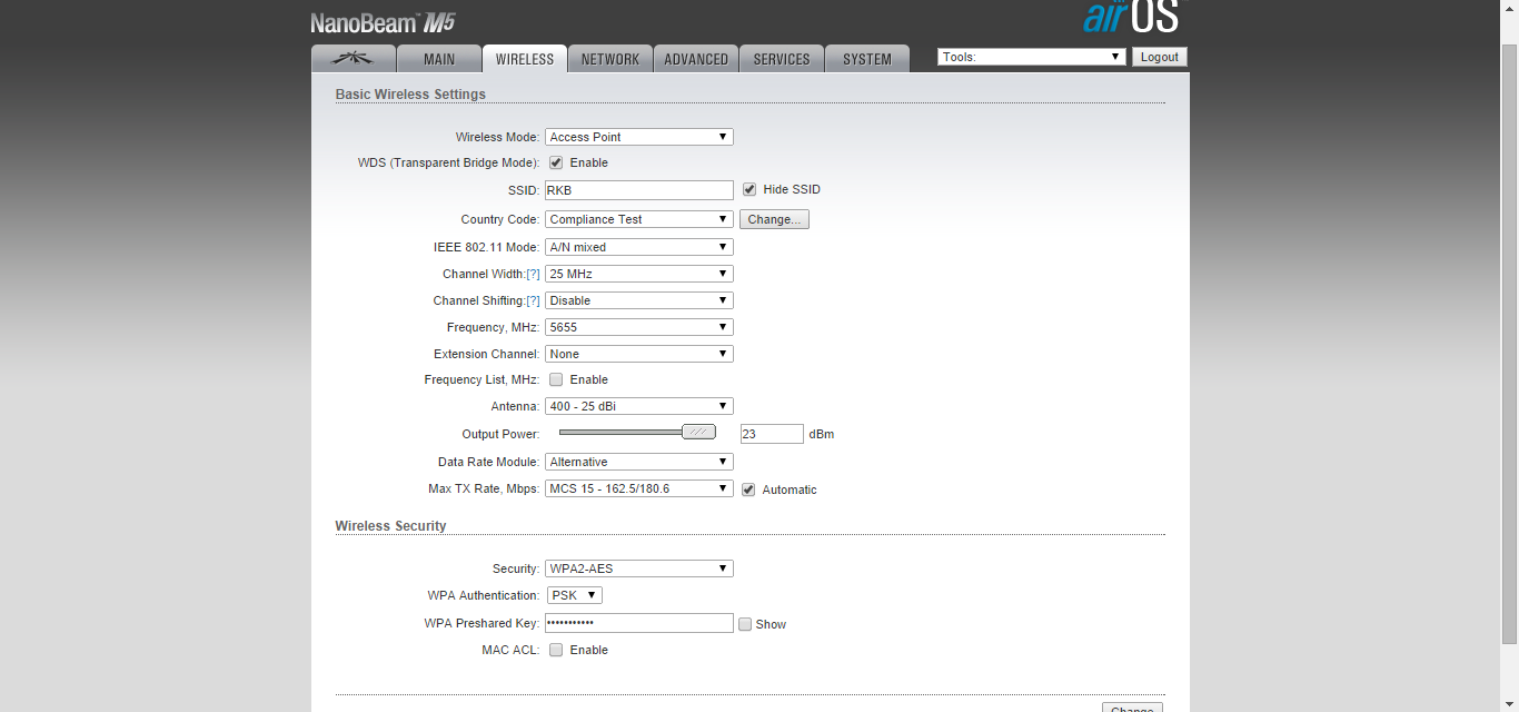

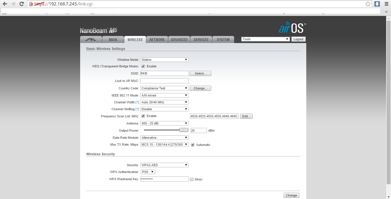

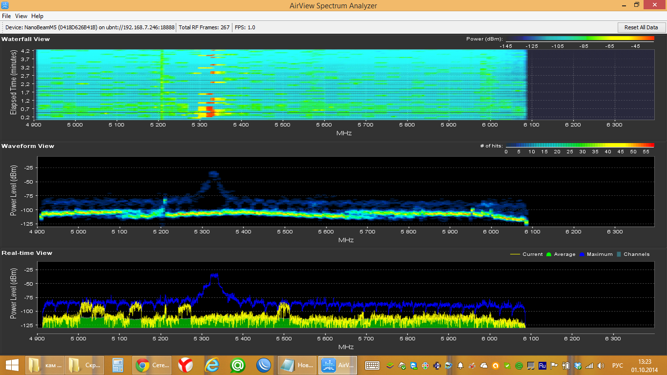

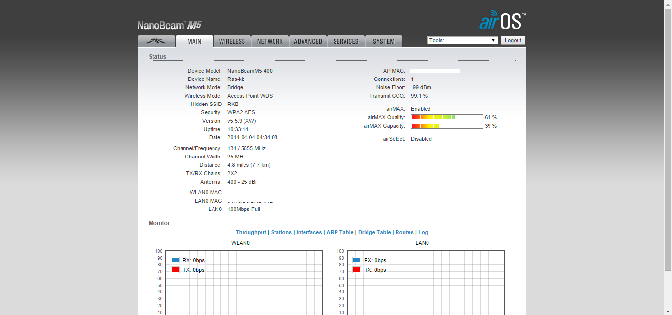

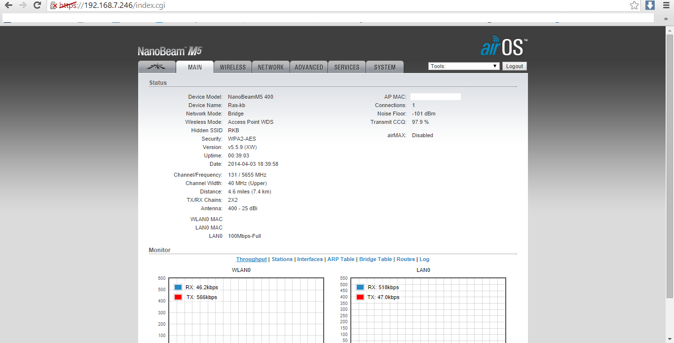

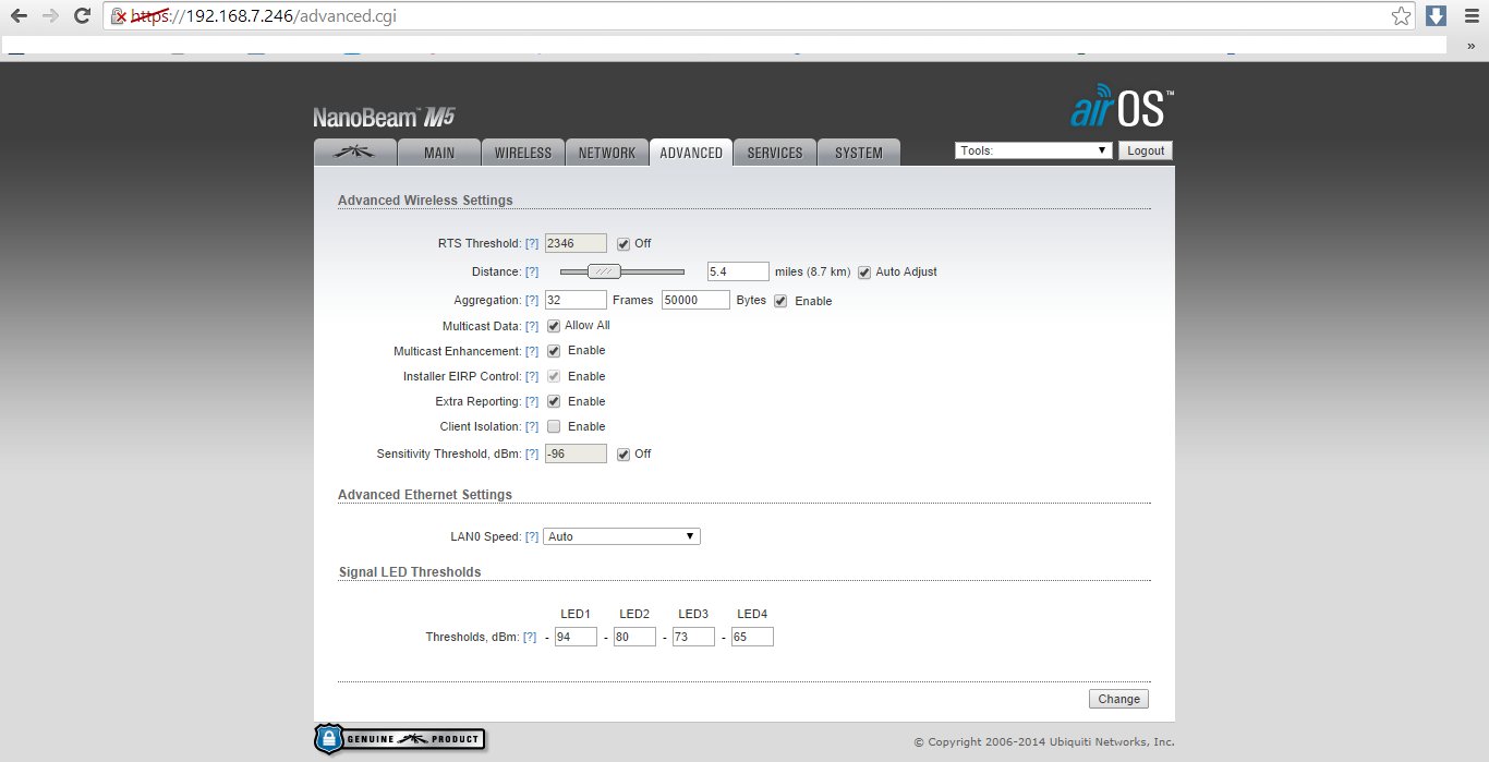

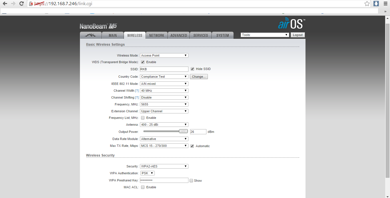

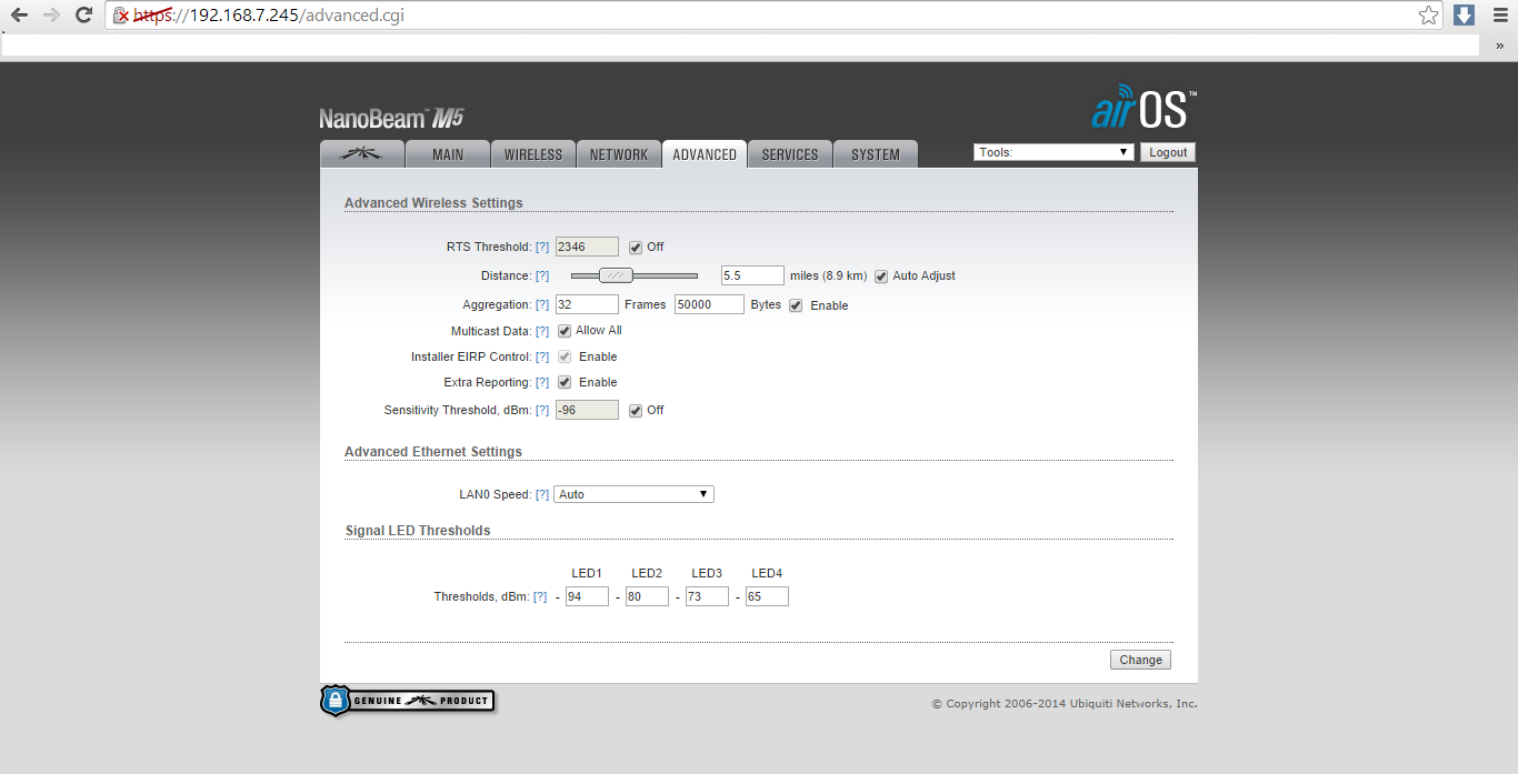

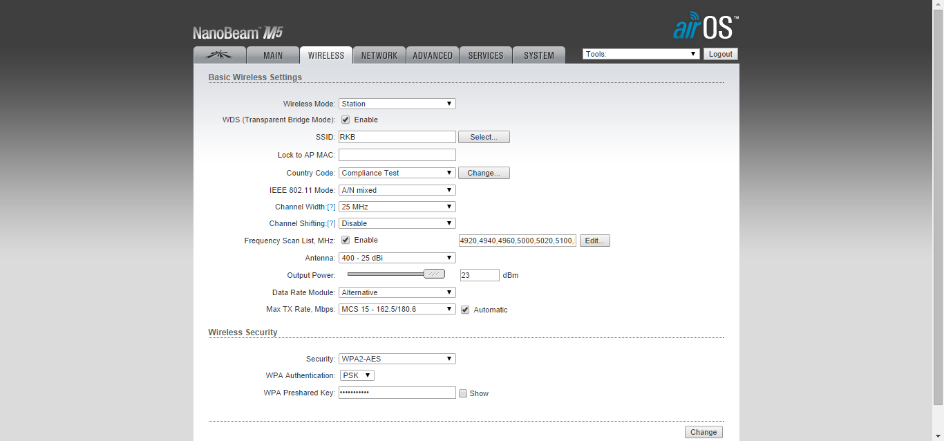

Добрый день. Поставил несколько месяцев назад мост из nanobeam m5 400, расстояние 7,5 км. Signal Strength прыгает от 72 до
76. TX/RX Rate плавает от 15 до 120, в среднем держится около 60. Transmit CCQ раньше опускался максимум до 96, сейчас
поплыл, может опуститься до 85. Внутренний спидтест показывал общую 30 мбит, хотя в майкротике выше 16 не видел, сейчас
показывает 5. Прыгал по частотам, эта самая оптимальная частота, некоторые частоты по известным причинам поставить не
возможно (раньше там же не плохо работала частота 4930 на бридже). Как поднять скорость ??? Желательно добиться хотя бы 30
-50 мб, на выходе полноценная сотка.

Мощность у вас высоковата для 7 километров.
И ширину канала для начала на 20 МГц, а то понавкручивали всего и побольше... Это дурная практика.
АСК считает, что между радио 8,9 км. Или юстировка плохая, или френель перекрыт.

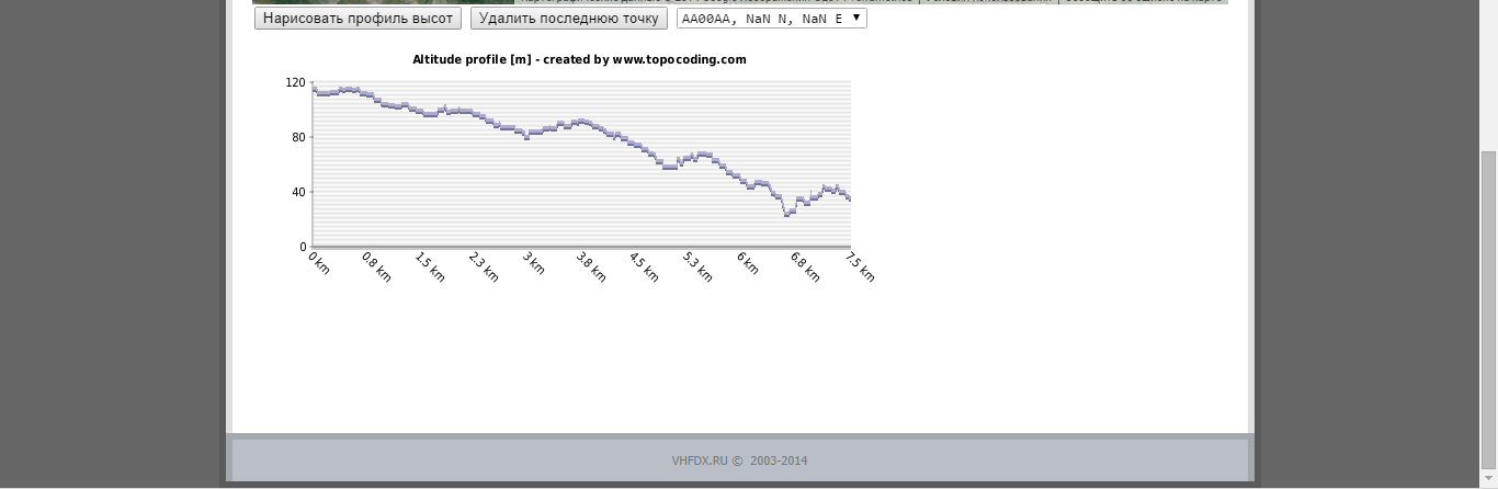

Согласен, это как пример, просто в данной настройке добивался макс. результата. Вот фото карта высот, там где 120 метров база стоит на 9и этажке, с другой стороны ангар (не метал) высота плюс метров 6-7. По пути высоковольтка пересекает, может незначительно деревья, хотя высота по карте должна быть выше деревьев и высоковольтки.. А там хз.

Первое и самое главное:
перед любыми манипуляциями с радиомостом после нажатия кнопки change в настройках жмите TEST, но НЕ apply. Просто если произойдет что-то плохое, то через три минуты точка автоматически откатится на предыдущие настройки, доступ к оборудованию вернется. Особенно это касается удаленного радио.
Теперь чего бы вам стоило проверить:
Я ваш скриншот не понял, но, похоже, зона френеля у вас конкретно перекрыта. Желательно приподнять антенну хотя бы ангаре, чем выше тем лучше. Вам нужен свободный воздушный коридор диаметром 20 метров.
После этого снижайте мощность передатчика. Если бы вы ознакомились с даташитом, то поняли бы, что на максимальной мощности UBNT не может работать на максимальной скорости. Ваш предел - 22 децибела, и то это дохера.
После снижения мощности проведите повторно юстировку. Есть мнение, что одна из станций просто напросто не основным лепестком смотрит на свою товарку.
Уменьшите полосу пропускания до 10 или 20 МГц.
Попробуйте включить long range ptp mode.
Ну и результатами сюда, помозгуем.

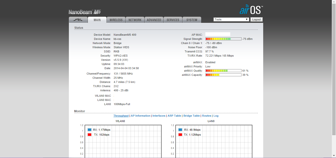

Судя по незначительной разнице сигналов между чейнами, там юстировка хромает.
Возможно, перекос по местности очень большой, выставлял несколько дней, добился как мне кажеться лучшего результата.
Включил аирмакс, перешел на 25 линейку, мощность сделал по 23 дбм. Местный спидтест показывает от 20 до 28 общей скорости, настоящую смогу посмотреть только по факту вечером при полной нагрузке. Пол метра висит 5 бридж 20 герц, мощность около 16 дбм.

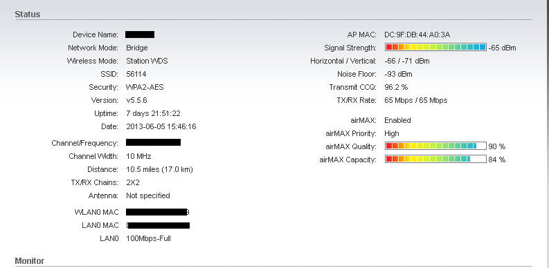

Проверьте прямую видимость, в ясную погоду без смога и дымки должна быть видна удаленная точка. Я подобные дистанции обычно направляю на глаз с первого раза.
Вот ниже скрин как должно быть на 16 км. AP направлена на глаз в ясную солнечную погоду, SM "по приборам". Есть небольшой перекос в чейнах, френель чуть прикрыт соседним зданием.
Если днем не получается выявить видимость, поможет ночь, два человека и мощный моргающий фонарь или прожектор.
