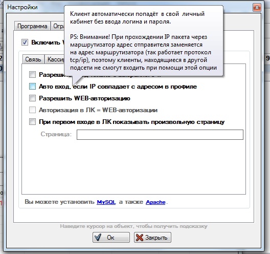

xphoenix Posted September 30, 2014 Author Posted September 30, 2014 Установите на всех устройствах пароль, отличный от абонентского, а в личный кабинет пускайте без пароля. Не хотелось бы делать единый пароль на все клиентские устройства и давать их монтажникам и настройщикам.. имеется ввиду "авто вход если IP адрес совпадает с адресом в профиле"? половина же роутерами сейчас сидят, будет работать? По поводу OSFP, что оно даст? все базы ведь и так в одной подсети (хотя в данный момент базы не пингуют сервер mikrobilla). Перенаправление с определнных портов базы (в случае c mikrobill 81 по умолчанию) на серв? Заглушку хотим поместить на фтп центрального роутера, личный кабинет туда не воткнуть, но он особо и не нужен, главное заглушку. Вставить ник Quote

Saab95 Posted September 30, 2014 Posted September 30, 2014 Не хотелось бы делать единый пароль на все клиентские устройства и давать их монтажникам и настройщикам.. Ставьте технический пароль, а после установки меняйте его самостоятельно. Тогда никто реальный пароль не утащит. И вообще не понятно, зачем этот пароль кому-то знать, кроме админа? имеется ввиду "авто вход если IP адрес совпадает с адресом в профиле"? половина же роутерами сейчас сидят, будет работать? Да, тогда при уходе в минус, достаточно на страничке заглушке указать ссылку на кабинет, и клиенты легко в него зайдут и возьмут обещанный платеж. Когда средства есть, они так же легко смогут зайти в кабинет проверить состояние счета. При этом не важно как подключены абоненты, нужен только адрес. По поводу OSFP, что оно даст? все базы ведь и так в одной подсети (хотя в данный момент базы не пингуют сервер mikrobilla). Перенаправление с определнных портов базы (в случае c mikrobill 81 по умолчанию) на серв? Заглушку хотим поместить на фтп центрального роутера, личный кабинет туда не воткнуть, но он особо и не нужен, главное заглушку. Он даст то, что все узнают кто где расположен. При этом требуется правильно настроить НАТ - только по отношению адресов клиентов в сторону не локальных адресов. В таком случае никакое перенаправление не требуется. Соответственно все другие решения будут не правильные. /ip firewall address-list add address=192.168.23.10 list=balance_negative /ip firewall filter add action=drop chain=forward dst-address=!192.168.0.0/16 src-address-list=balance_negative /ip firewall nat add action=redirect chain=dstnat dst-address=!192.168.0.0/16 protocol=tcp src-address-list=balance_negative to-ports=8123 /ip proxy set enabled=yes port=8123 /ip proxy access add action=deny redirect-to=192.168.0.10 Соответственно все должники будут перенаправлены на указанный адрес 192.168.0.10, биллинг должен рассылать по устройствам правила в файрвол - то есть добавлять адрес абонента в адрес лист balance_negative. При этом интернет окажется у них заблокированным. Если все заплатили, то на роутере не должно быть никаких блокировок, а то обычно любят делать так - сначала все блокируют, а после разрешают доступ тем адресам, у которых в биллинге деньги есть. При этом в файрволе куча правил, которые тормозят работу. Абоненты же по PPPoE подключаются, следовательно никто кроме тех, кто заведен в учетках, доступ не получат. Есть так же очень важное и основное правило - страницу заглушку нельзя размещать на биллинге, т.к. в случае запуска какого-нито торрента, либо различных приложений и т.п., на нее постоянно будут долбиться должники, что может приводить к переполнению памяти веб сервера и зависаниям с перезагрузками, следует для этой цели выделять отдельный компьютер. В таком случае в ЛК будут переходы только у тех, кто вручную на ссылку нажмет. При этом страничка должна быть именно на HTTP, а не на FTP, т.к. зависания FTP сервера тоже ни к чему. Вставить ник Quote
