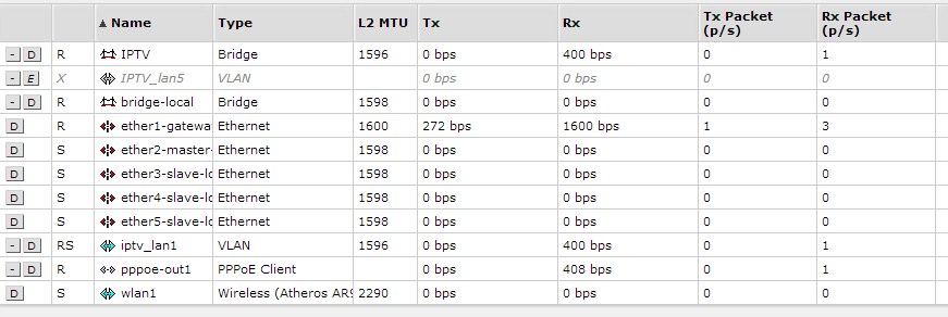

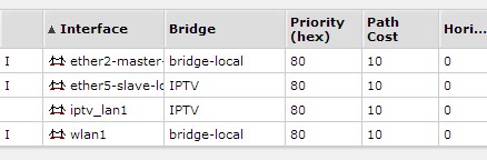

От оператора связи интернет приходит в 1 порт роутера (PPPoE). В этот же порт приходит multicast в 4000 тегированном vlan'e. Необходимо этот multicast отдать на 5 порт роутера, к которому подключен STB в нетегированном виде.
По идее повесить на 1 порт 4000 влан, и этот же влан сбриджевать с 5 портом. Поиграться с галочкой use service tag

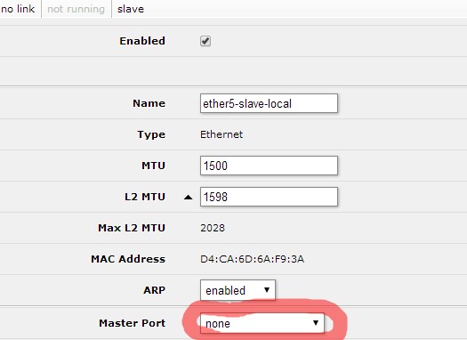

У пятого порта убрать галочку что у него мастером 2-й?
А то он у вас получается во всех бриджах присутствует.
Там и нету этой галочки вроде
