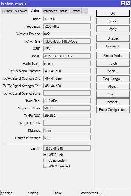

alexbg Posted September 29, 2014 Posted September 29, 2014 есть два комплекта mikrotik SXT 5 lite, настраивал по инструкции: http://www.lanmart.ru/blogs/mikrotik-sextant-bridge, первый комплект завелся без проблем. (задача такая что на многоэтажке есть инет, нужно мостом прокинуть в частный сектор 400-500 прямой видимости, т.е. делаю радиоудлинитель провайдера, а уже в помещении частного сектора роутером ASUS rt-n65u коннект с провайдером). При этом вижу SSID этого моста своим смартфоном. В другом месте ставлю такой же комплект микротиков, такие же настройки (из коробки сразу обновляю на последнюю версию прошивки 6.19), вроде и работает все, НО!!! SSID смартфоном не вижу и на клиенте после роутера при тесте speedtest-ом upload speed почти равна нулю ... В чем может быть проблема ??? Вставить ник Quote

alexbg Posted September 29, 2014 Author Posted September 29, 2014 да а как снизить то уровень мощности ? стоит по дефолту все, дальность линка установлена в 1 км (меньше не дает) (правильно ли я понимаю что мощность в настроенном линке регулируется с клиента ?) Вставить ник Quote
Saab95 Posted September 29, 2014 Posted September 29, 2014 Там же указано как - на вкладке Tx Power ставите All Rates Fixed 18дбм и менее. Соответственно если скорость по радио низкая - либо помеха, либо антенны сведены не верно, либо мощность слишком высокая и линк сам себя глушит. Поэтому нужно в первую очередь убавить мощность на базе и клиенте, после произвести замеры, если плохо подкрутить антенны, т.к. с высокой мощностью вполне могли по боковому лепестку соединиться, после опять проверяете, если все равно низко меняете частоту либо режим NV2/Nstreme. Естественно сперва нужно просканировать частоты с базы и клиента, что бы посмотреть кто еще сидит в эфире и не мешать им работать. Вставить ник Quote
