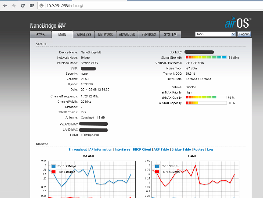

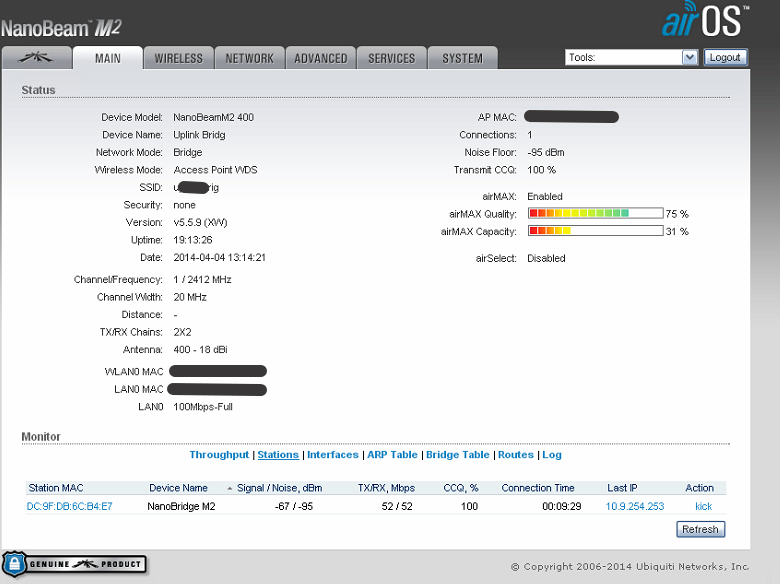

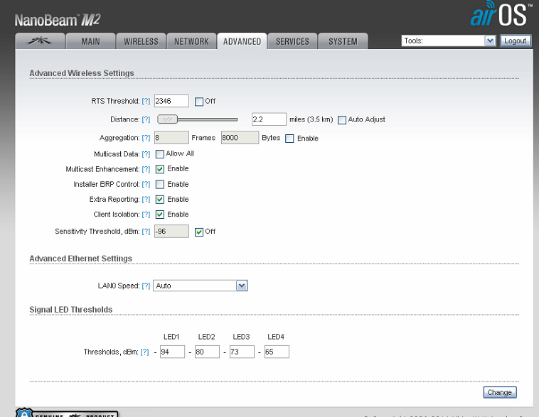

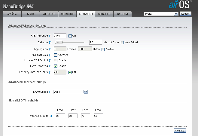

vas--ka Posted September 28, 2014 Posted September 28, 2014 (edited) Всем доброго дня. Есть мост построенный на NBeam-m2 и NBridge-m2. Мост работал отлично SSQ районе 100, ANQ ~70, AMC~60. Месяца три работал - радовал. Потом случилось неведомое Г. При перезагрузке все параметры в норме держатся секунд 15-20 потом быстро сползают, SSQ например падает до 60. Уменьшили частоту до 10 Мгц, усиление антенн на минимуме, антенны отюстированны вроде норм разница в V\H не больше 1. Сигнал на клиенте в синей зоне. Прошелся по всем стандартным частотам. Эффекта ноль. А вот отключение или снижение агрегации до 8/8000 и вкл RTS Threshold спасает только скорость катастрофически падает у 4 абонентов не может выдавить больше 0,5 Мбит. Что делать не знаю. Молебен скоро закажу. С текущими настройками скорость чуть выше 0.5 МБита это лучшее что мне пока удалось получить. Я конечно подозреваю что где-то откровенно нублю но не могу понять где, молю - ткните носом где. Могу дать управление ТимВивером. , , , , , . Edited September 28, 2014 by vas--ka Вставить ник Quote

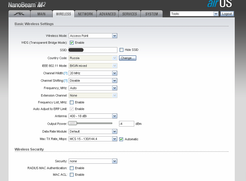

Unker Posted September 28, 2014 Posted September 28, 2014 поднимите мощность с -4 до 0, если ползунок не двигается выберите антенна feed only. прошивайте 5.5.10 для совместимости бима и бриджа. Вставить ник Quote

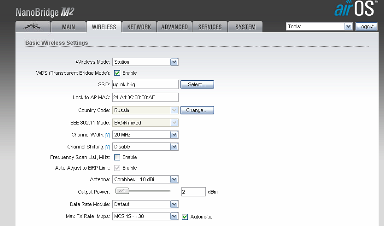

Saab95 Posted September 28, 2014 Posted September 28, 2014 У вас на скрине видна привязка по мак адресу - сотрите все в этом поле, т.к. в случае проблем с оборудованием, например база сгорит, то когда поставите другую, ваш клиент не сможет к ней подключиться, т.к. мак адрес у нее уже другой будет. Вставить ник Quote

dima89 Posted October 1, 2014 Posted October 1, 2014 хотел предложить ещё глянуть количество мультикаста на порту, куда включена база, бывает что мультикаст кладёт радио Вставить ник Quote
maximbalaban Posted October 5, 2014 Posted October 5, 2014 посмотри на настройку расстояния, на двух точках, Поставь в авто и все будет ок.... Вставить ник Quote
