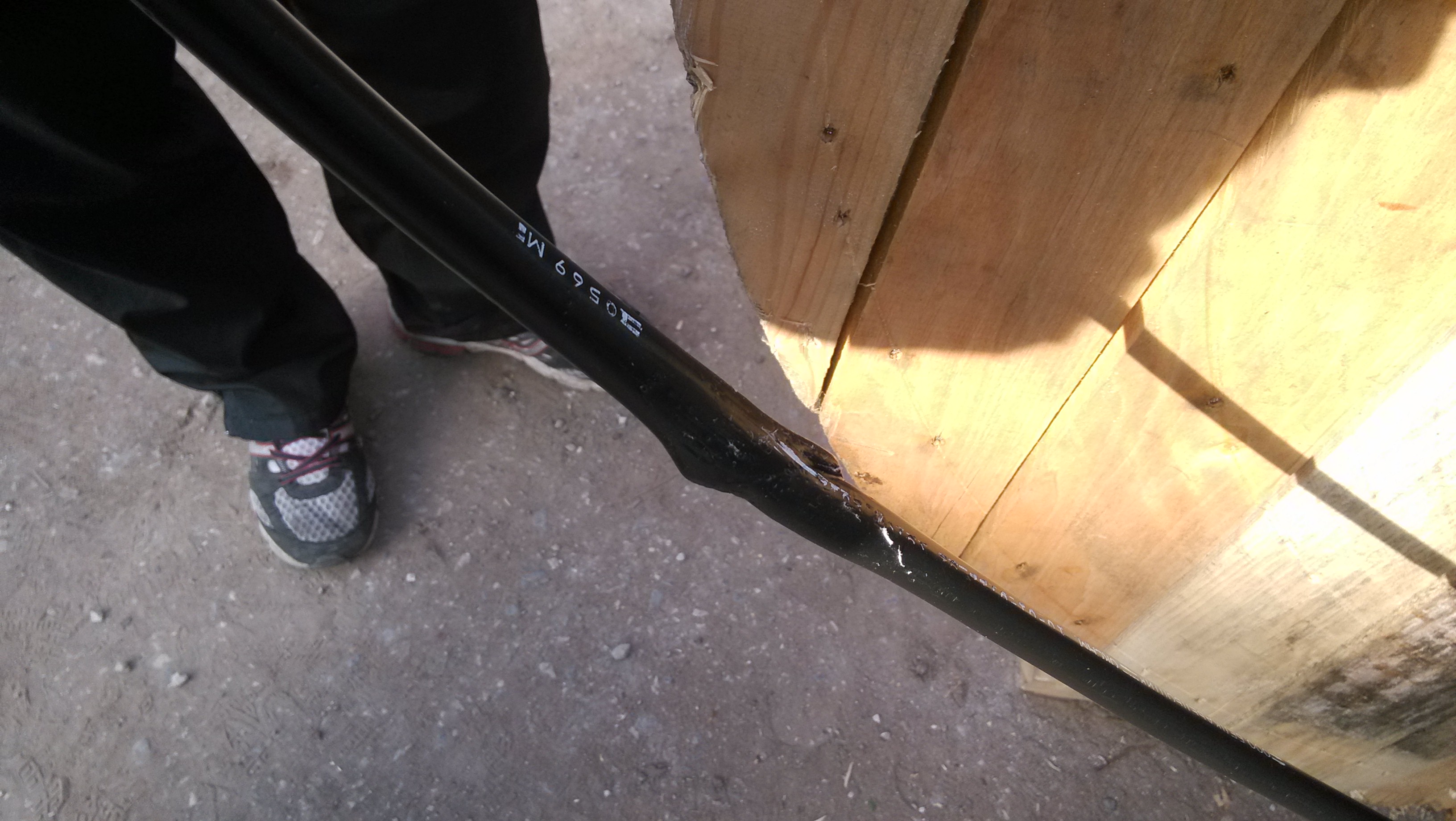

Susanin Posted September 27, 2014 Posted September 27, 2014 (edited) Первый раз столкнулись с таким объектом на кабеле. Что с ним делать ? Можно ли такой кабель использовать ? По идее выходной контроль на заводе все равно должны были делать... Кабель - ОКСНМ-10-01-0,22-32-(8,0) Edited September 27, 2014 by Susanin Вставить ник Quote
EShirokiy Posted September 27, 2014 Posted September 27, 2014 Я бы такой кусок отрезал Вставить ник Quote
Mechanic Posted September 27, 2014 Posted September 27, 2014 бы похожий случай - мы выставляли претензию поставщику, приезжал представитесь и проводил ремонт кабеля ( специальную термоусадку и место повреждения спец слеем заливал) волк48е был. В конечном случае -выбрали это место с барабана и выкинули Вставить ник Quote
kriks Posted September 27, 2014 Posted September 27, 2014 Если это начало катушки, выкусить и выкинуть. Если середина, то этот кусок хорошо изолентой, и этот участок не на воздух, а допустим просто на крыше дома будет. Такой случай тоже был. Сделали как описал чуть раньше. Вставить ник Quote

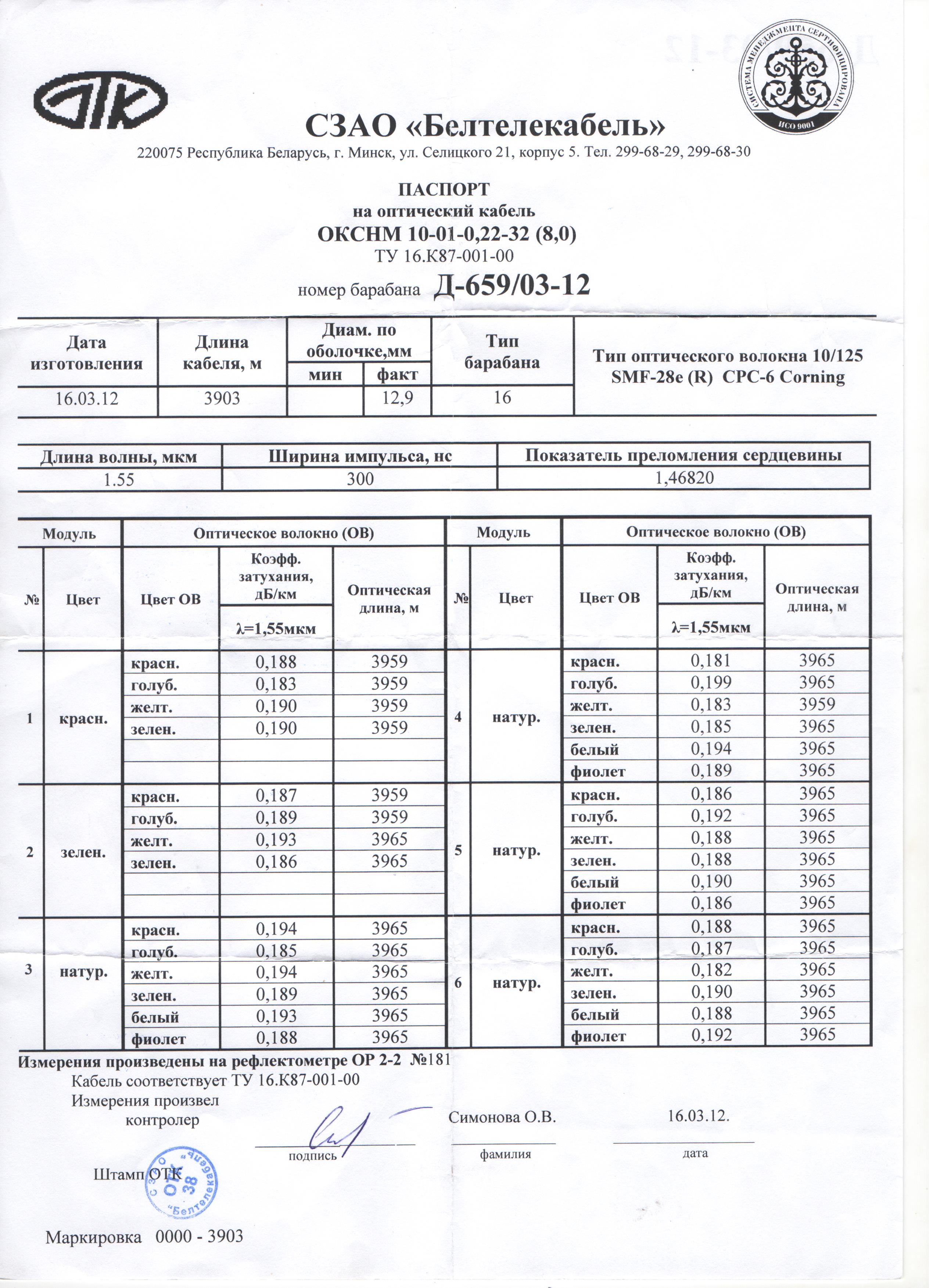

Bachaa Posted September 27, 2014 Posted September 27, 2014 (edited) Я так понимаю проблема не в изоляции и не в шишке, а автор не уверен в целостности волокон. Сделать входной контроль и забыть если картинка будет чистой. Кстати, там с кабелем должен идти паспорт. Смотрели? Edited September 27, 2014 by Bachaa Вставить ник Quote
Susanin Posted September 27, 2014 Author Posted September 27, 2014 (edited) Вот паспорт Проверить кабель можно. НО боюсь, вдруг какой отказ через месяц, три, десять. А если зимой... Edited September 27, 2014 by Susanin Вставить ник Quote
dimonSCS Posted September 27, 2014 Posted September 27, 2014 Дефект - по ТУ такие вещи недопустимы. Оболочка подлежит ремонту. Обязательно нужен нормальный герметик - простая обмотка изолентой по-хорошему недостаточна, хотя по жизни практикуется. Вставить ник Quote
Bachaa Posted September 27, 2014 Posted September 27, 2014 Я имел в виду не паспорт а лист теста выходного контроля. Обычно в пакетике на катушку крепят. Там рефлектограммы по всем волокнах. Ничего с ним не будет, если волокна целые. Держит не пластик от оболочки, а кевлар. Вставить ник Quote
KT315 Posted September 29, 2014 Posted September 29, 2014 Да это, похоже, при транспортировке что-то надавило на кабель. Уже после выхода с завода и всех тестов. Вставить ник Quote

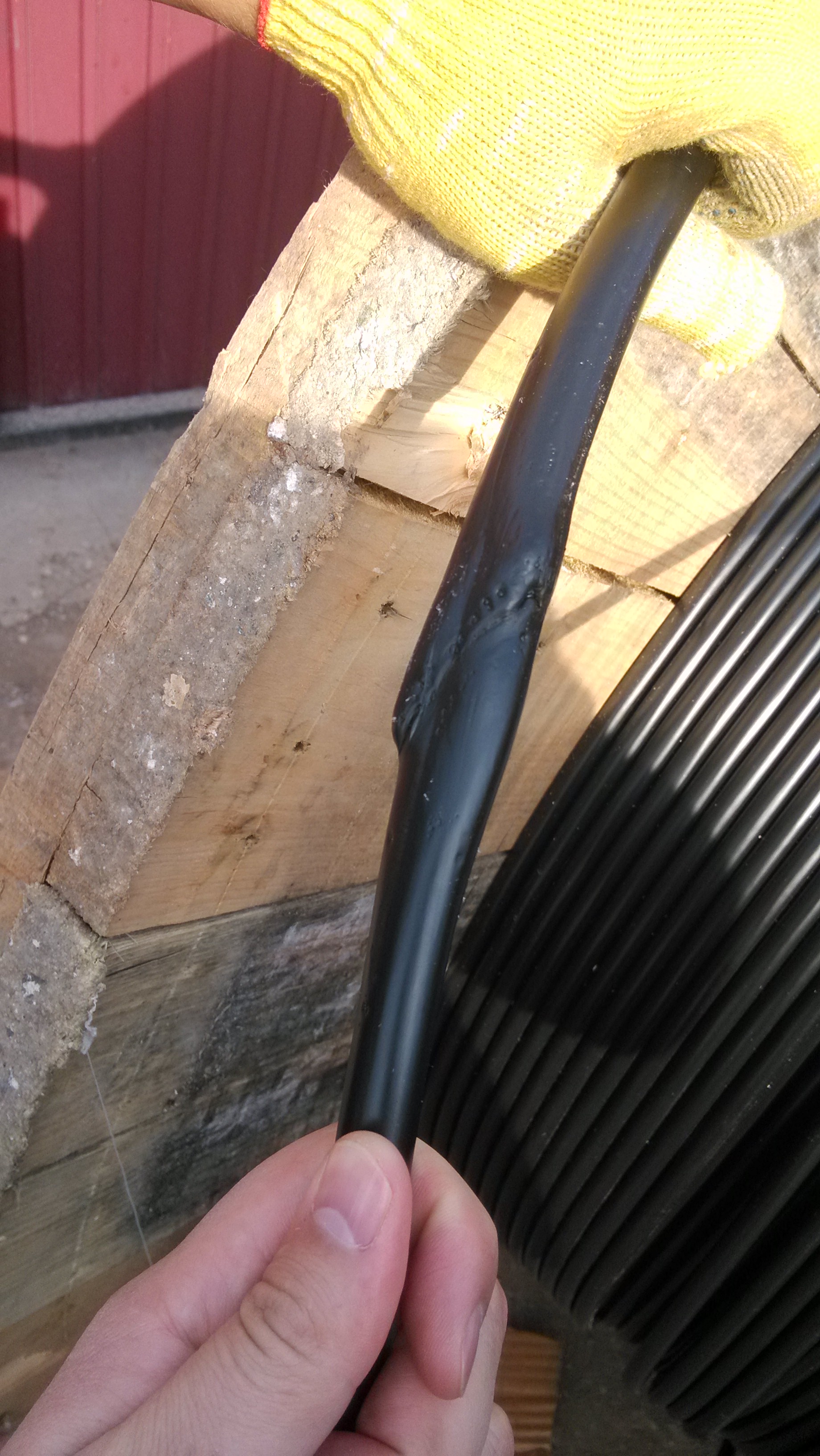

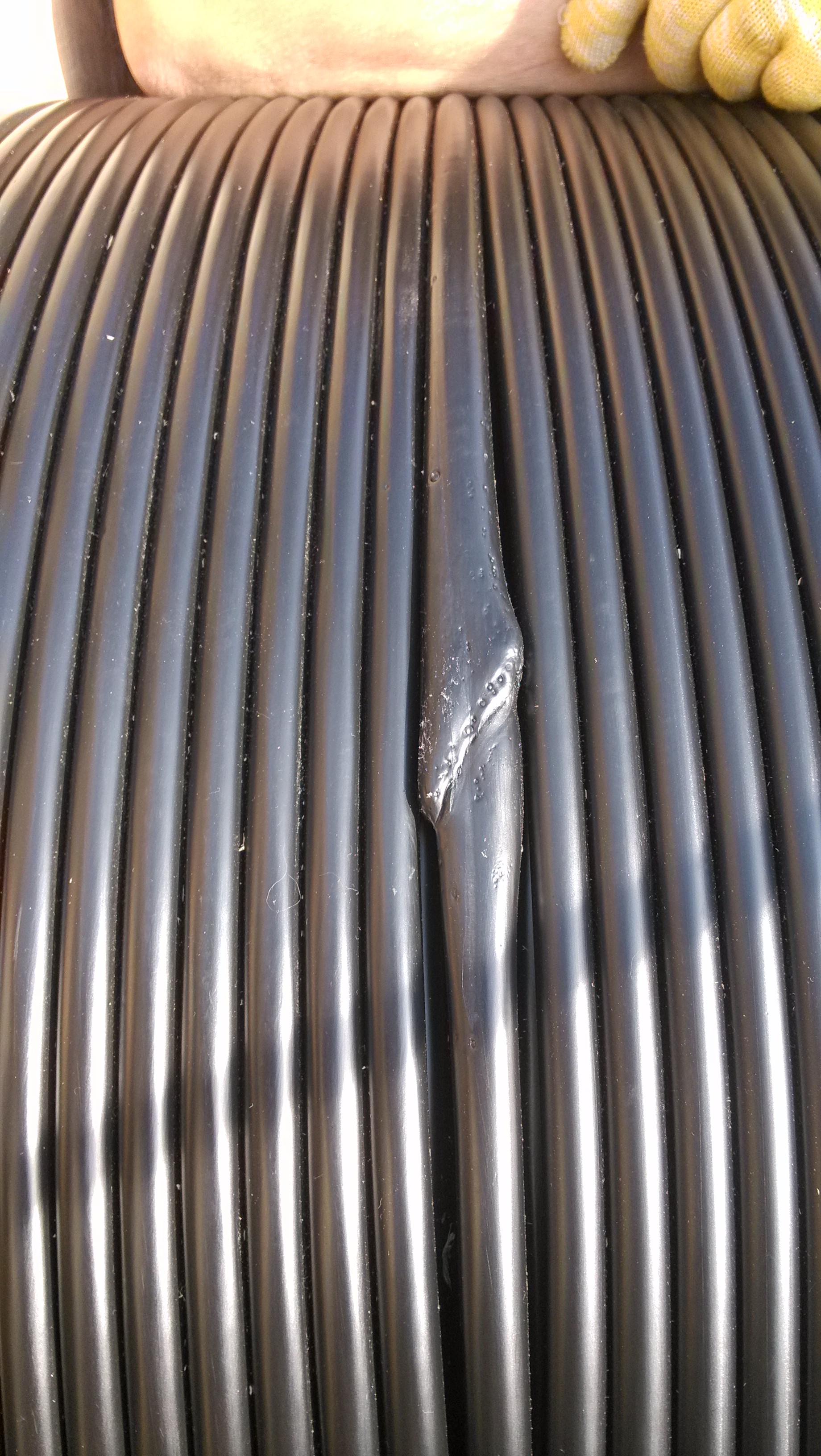

Gromozeka Posted September 29, 2014 Posted September 29, 2014 Да это, похоже, при транспортировке что-то надавило на кабель. Уже после выхода с завода и всех тестов. Посмотри на фото №2 там видно что это не надавливание при транспортировке, а так произошло при изготовлении. У меня два раза попадалось такое за практику работы. Первый раз перетрухали (хотя и сделали прозвону всей бухты) и откусили по этому месту благо делали не магистраль, а дома - кусками. Вскрыли посмотрели что внутренне состояние отличное. Второй раз просто наложили бондаж из стеклоткани и черных китайских плавких карандашей (необходим термофен) - так где то на чердаке и лежит уже года три. Но если это место на пролете будет - то лучше НИ... Вставить ник Quote
Susanin Posted September 29, 2014 Author Posted September 29, 2014 Да это, похоже, при транспортировке что-то надавило на кабель. Уже после выхода с завода и всех тестов. Перед обнаружением было снято 2 слоя кабеля без проблем - так что это не транспортировка... И на третьей фотке (при увеличении) видна вмятина с цифрами (девятка очень хорошо просматривается..) - это 100% брак с завода. И это место оказалось между столбами. Вставить ник Quote
мишаня сучков Posted September 29, 2014 Posted September 29, 2014 Смотать в запас на одном из столбов обмотать сырой резиной и забыть Вставить ник Quote
