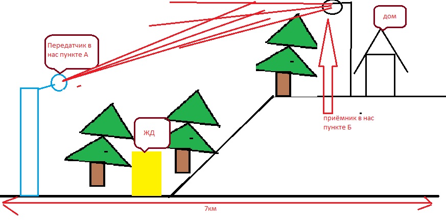

newnaicon Posted September 27, 2014 Posted September 27, 2014 Приветствую всех! Такой вот вопрос, в следующем году намериваюсь начать строить дом в деревне в 7км от пгт где сейчас живу. После того как он будет построен и более или менее отделан переду туда жить на постоянку квартиру буду продавать. Ну и встал вопрос провести туда интернет. Инет в нашей местности дефицит и те у кого есть ADSL как у меня считаются самыми крутыми людьми так сказать, так на текущий момент его можно цепонуть только по WiFi и то геморно, остальные довольствуются 3g если есть, и когда есть, с лемитами естественно ща космический ценник. У меня же без лимит на 8 мегобит стабильно и в месяц я скачиваю бывает под 100 гигов (особенности работы). Ну не хочу я терять свой хороший нет :) когда съеду я смогу сохранить порт за собой (оплачивая естественно) телефон подключить в деревне нельзя (там нет телефонов домашних) но в теории можно замутить WiFi с некоторых крыш в деревне видно огни ПГТ что даёт надежду что получится норм. Оборудование хочу использовать нано стейшены рокет м2 с тарелкой, но вот пока не могу определиться с самой мачтой (или башней) что нужно будет делать? достаточно будет мачты из труб и страповки или надо будет полноценную башню лепить? как рас читать высоту? в фалах там беглая схемма посоветуйте плиз Вставить ник Quote
slv700 Posted September 27, 2014 Posted September 27, 2014 нано стейшены рокет м2 с тарелкой, Отличный выбор ! ;-), особенно эффективный для сложной ( очевидно нет LOS ? ) местности. Вставить ник Quote
Saab95 Posted September 27, 2014 Posted September 27, 2014 Если прямой видимости нет можно тропосферную связь попробовать, как раз мегабит 10 она прокачает. Вставить ник Quote
Diamont Posted September 27, 2014 Posted September 27, 2014 (edited) Без прямой видимости о Wi-Fi забудь. А так рокеты пойдут. От вышек до дома лучше тянуть оптику или если совсем близко, то медь. Edited September 27, 2014 by Diamont Вставить ник Quote
