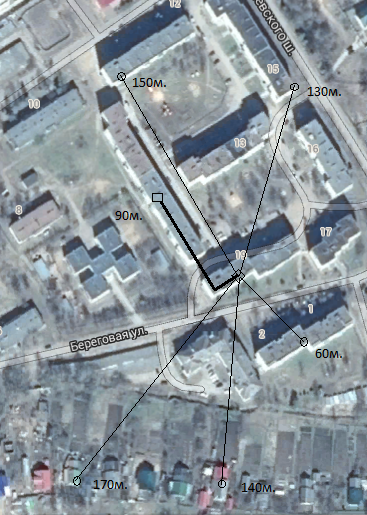

Стоит задача сделать небольшую (пользователей 5-10) сеть wifi в микрорайоне.
При этом возник вопрос в плане необходимого оборудования и места его установки.
Набросал примерную схему расположения:
в первом случае необходимо вести витую пару до соседнего дома и на нем ставить точку,
при этом почти весе пользователи находятся в зоне прямой видимости;

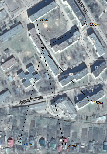

во втором случае
нужно будет только дотянуть кабель до крыши и установить wifi точку,
но при этом уже меньше пользователей будут находиться в прямой видимости.
Все пользователи живут на первом этаже и в частном секторе.
Из оборудования для передачи пока присмотрел
Ubiquiti Bullet M2 + всенаправленная антенна либо
Ubiquiti RocKet M2 + всенаправленная антенна
Также большое непонимание в том, какое оборудование должно стоять у пользователей
достаточно ли будет обычных роутеров (dir-300, zyxel keenetic и т.д.)
или надо будет дополнительно покупать клиентское оборудование
на подобие Ubiquiti NanoStation Loco M2.
Спасибо.
В вашем случае нужно что бы у всех была прямая видимость, на крыше каждого дома, где расположены абоненты, должна стоять уличная внешняя антенна с интегрированным оборудованием, при этом частота работы отличная от 2.4ггц, т.к. в многоэтажках много роутеров по квартирам и они будут создавать помехи.
