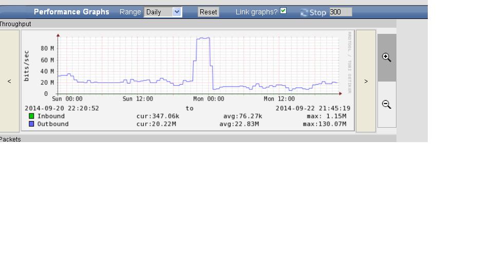

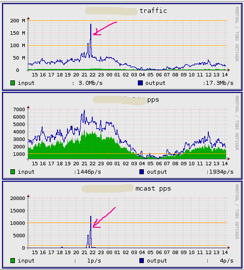

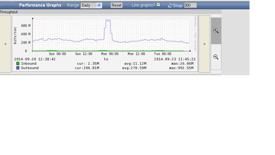

survivor Posted September 25, 2014 Posted September 25, 2014 (edited) Доброго дня, Фигня какая-то происходит, посоветуйте чего-нибудь. Простая вроде конфигурация. Сеть - extended star, каждый лучик - отдельный влан, на концах - точки присутствия с абонентами. В центральном офисе (подключенном к звезде отдельным вланом) точка рандеву, рядом со источником потока. В сторону аплинка на точках: ip pim sparse-mode В сторону абонентских вланов: ip pim passive Настройки pim'а: ip pim rp-address <IP-RP> <ACL-WITH-GROUPS> override ip pim spt-threshold infinity Все работает как надо. Абоненты подписываются, смотрят, отписываются. Ничего лишнего нигде не ходит. Но на графиках загрузки линков, время от времени появляются чудовищные всплески траффика, длительностью до получаса, в несколько сотен мегабит (полный поток iptv - почти гигабит). В этот же момент графики mcast pps показывают пару десятков тысяч pps. Направление траффика - в сторону точек присутствия. Самое веселое - на точках присутствия графики показывают только входящий всплеск, к абонентам же ничего не пытается уйти на сумасшедшей скорости. Как будто траффик в черную дыру уходит... или каталист обрел разум и сам смотрит каналы )) хотя нет - cpu никак не поднимается в этот момент. Такая ситуация по всей сети, по всем точкам, никакой связи ни по времени, ни по направлениям. Периодичность - примерно раз в сутки. Я чего-то не донастроил? Баг иоса? Что это может быть? Edited September 25, 2014 by survivor Вставить ник Quote

survivor Posted September 25, 2014 Author Posted September 25, 2014 Скорее всего, какой-нибудь абонент запрашивает кучу групп, а отписка не доходит Ещё может быть лже quirrer который запрашивает на себя все что есть каналы Да, все верно, такое может быть. Только почему абонентские графики чистые?! Никаких всплесков, обычный траффик... Каталист то должен был отправить все эти 100-150 мегабит этому вредному абоненту. Это вводит в тупик. Кроме того, такое по всей сети, в разное время, но как минимум раз в сутки. И не чаще. Или у меня появилась целая шайка недоброжелателей равномерно рассеяных по всему городу? Причем зловредничающих исподтишка по чуть-чуть :) я бы отснифал всю сигнализацию в момент проблемы, чтоб посмотреть что реально происходит Пытаюсь, пока не могу отловить этот момент. Вставить ник Quote
survivor Posted September 25, 2014 Author Posted September 25, 2014 Сорри, похоже все-таки к абонентам льется лишний траффик. Нашел парочку, цифры правда поменьше, но порядок тот же. Видимо все-таки кто-то не отписывается, буду ловить Вставить ник Quote

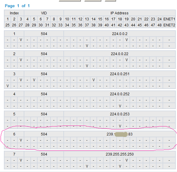

survivor Posted September 26, 2014 Author Posted September 26, 2014 (edited) А на нём адресатов мультикаста нет? судя по графикам - нет, сложно сказать точно из того что видел своими глазами на железке: на каталисте sh ip mroute ИНОГДА показывает дохрена маршрутов (*,G) в интерфейс Vlan N, а sh ip igmp snooping group показывает только одну!!! мультикаст группу на физическом интерфейсе (абонентском) в соответствующем влане. Через какое-то время все нормализуется. Edited September 26, 2014 by survivor Вставить ник Quote
s.lobanov Posted September 26, 2014 Posted September 26, 2014 на каталисте sh ip mroute ИНОГДА показывает дохрена маршрутов (*,G) в интерфейс Vlan N, а sh ip igmp snooping group показывает только одну!!! мультикаст группу на физическом интерфейсе (абонентском) в соответствующем влане. Через какое-то время все нормализуется. ну как я и говорил. теперь отсниферите сигналлинг и попробуйте понять почему это происходит P.S. Ну и вопрос немного в сторону. Зачем "ip pim spt-threshold infinity" нужно? чем вас классический вариант с переключением на (S,G) не устраивает? Извиняюсь за оффтоп, просто интересно. Вставить ник Quote

survivor Posted September 26, 2014 Author Posted September 26, 2014 (edited) s.lobanov я тоже так думал... не поможет. Вернее не помогло. Собрал схему на столе, без дслама. Поставил immediate leave. Подключил STB. Когда абонент смотрит один канал - такая ситуация: Switch#sh ip mr (*, 239.XXX.XXX.164), 02:15:51/00:02:58, RP 10.100.1.9, flags: SC Incoming interface: Vlan55, RPF nbr 10.112.55.9 Outgoing interface list: Vlan59, Forward/Sparse-Dense, 02:15:51/00:02:11, H Switch#sh ip igmp snooping groups Vlan Group Version Port List ------------------------------------------------------------ 59 239.XXX.XXX.164 v2 Fa0/24 Стоит немного побегать по каналам: Switch#sh ip igmp snooping groups Vlan Group Version Port List ------------------------------------------------------------ 59 239.XXX.XXX.174 v2 Fa0/24 Switch#sh ip mr (*, 239.XXX.XXX.160), 00:00:06/00:02:59, RP 10.100.1.9, flags: SC Incoming interface: Vlan55, RPF nbr 10.112.55.9 Outgoing interface list: Vlan59, Forward/Sparse-Dense, 00:00:06/00:02:53, H (*, 239.XXX.XXX.164), 02:16:51/00:02:59, RP 10.100.1.9, flags: SC Incoming interface: Vlan55, RPF nbr 10.112.55.9 Outgoing interface list: Vlan59, Forward/Sparse-Dense, 02:16:52/00:02:08, H (*, 239.XXX.XXX.170), 00:00:08/00:02:59, RP 10.100.1.9, flags: SC Incoming interface: Vlan55, RPF nbr 10.112.55.9 Outgoing interface list: Vlan59, Forward/Sparse-Dense, 00:00:08/00:02:51, H (*, 239.XXX.XXX.173), 00:00:08/00:02:59, RP 10.100.1.9, flags: SC Incoming interface: Vlan55, RPF nbr 10.112.55.9 Outgoing interface list: Vlan59, Forward/Sparse-Dense, 00:00:08/00:02:51, H (*, 239.XXX.XXX.174), 00:00:06/00:02:59, RP 10.100.1.9, flags: SC Incoming interface: Vlan55, RPF nbr 10.112.55.9 Outgoing interface list: Vlan59, Forward/Sparse-Dense, 00:00:06/00:02:53, H и т.д. ... через некоторое время становится так: Switch#sh ip igmp snooping groups Vlan Group Version Port List ------------------------------------------------------------ 59 239.XXX.XXX.174 v2 Fa0/24 Switch#sh ip mr (*, 239.XXX.XXX.160), 00:04:26/00:01:34, RP 10.100.1.9, flags: SP Incoming interface: Vlan55, RPF nbr 10.112.55.9 Outgoing interface list: Null (*, 239.XXX.XXX.164), 02:21:11/00:00:50, RP 10.100.1.9, flags: SP Incoming interface: Vlan55, RPF nbr 10.112.55.9 Outgoing interface list: Null (*, 239.XXX.XXX.170), 00:04:27/00:01:34, RP 10.100.1.9, flags: SP Incoming interface: Vlan55, RPF nbr 10.112.55.9 Outgoing interface list: Null (*, 239.XXX.XXX.173), 00:04:28/00:01:32, RP 10.100.1.9, flags: SP Incoming interface: Vlan55, RPF nbr 10.112.55.9 Outgoing interface list: Null и т.д. ... При этом к абоненту идет нормальный траффик, а с аплинка к каталисту значительно повышенный. Зачем? Чтобы каталист отправил его в Null: Outgoing interface list: Null Через еще какое-то время становится так: Switch#sh ip igmp snooping groups Vlan Group Version Port List ------------------------------------------------------------ 59 239.XXX.XXX.174 v2 Fa0/24 Switch#sh ip mr (*, 239.XXX.XXX.174), 00:08:58/00:02:58, RP 10.100.1.9, flags: SC Incoming interface: Vlan55, RPF nbr 10.112.55.9 Outgoing interface list: Vlan59, Forward/Sparse-Dense, 00:08:58/00:02:16, H Т.е. - нормально Сейчас курю дебаги.... Edited September 26, 2014 by survivor Вставить ник Quote
