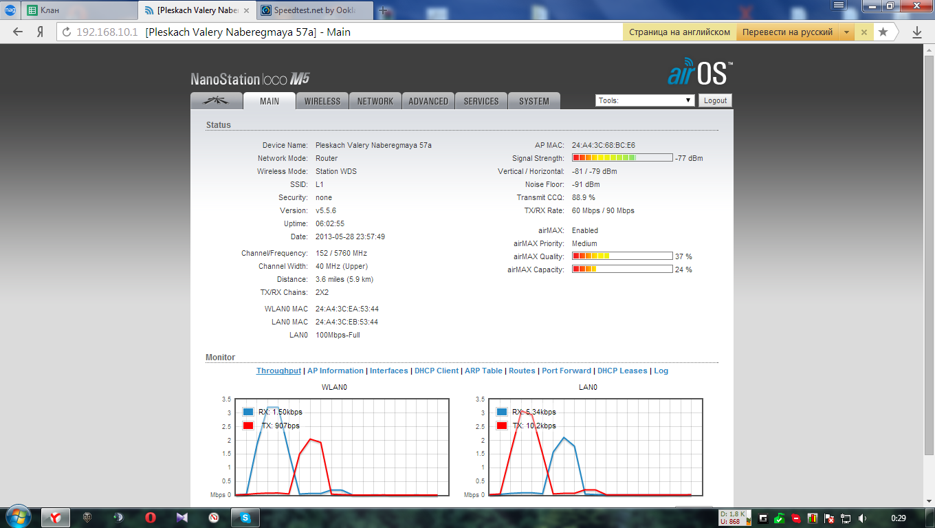

TheArctic Posted September 22, 2014 Posted September 22, 2014 Всем Привет! Пользуюсь беспроводным интернетом UNTC pre-WiMAX. Сначала поставил знакомый , месяца 3 всё работало отлично, после чего начались проблемы(В любое время суток(особенно вечером)начинает пропадать скорость отправки и из-за этого прыгает пинг с 30 до 200 и выше , эта проблема длится около 2-4 часов потом опять все стабилизируется). Я установил месяц назад и каждый день вот такие проблемы , обращаясь к провайдеру нечего не изменилось (как я понял они сами не могут понять в чем дело). Немного полазил по форумах выяснил , что когда падает скорость отправки и начинаются проблемы с интернетом значение : Transmit CCQ 75%+ падает до 50-50% а, Capacity с 45%+ до 20% , ясно что эти значения друг от друга зависят. Кто знает подскажите в чем может быть проблема?? Вставить ник Quote

Sonne Posted September 22, 2014 Posted September 22, 2014 Transmit CCQ 75%+ падает до 50-50% а, Capacity с 45%+ до 20% Это не WIMAX, а обычное UBNT. Проблема в помехах. Скорее всего случае ваш оператор шлак. Дайте нам скриншот страницы Main, мы вам придумаем такой текст письма что ваш оператор будет рыдать. Вставить ник Quote

Sonne Posted September 22, 2014 Posted September 22, 2014 Ваш провайдер - тупой идиот. Он использует модем Nanostation Loco на дистанции 6 км, хотя это самая слабая антенна, которая работает на расстоянии максимум - 2 км. Кроме того, они использует полосу 40 Мгц, которая тут абсолютно бесполезна. Лучше бы переключить на 20 МГц и улучшить качество работы. Если таких клиентов есть хотя бы 3-4 шт, то когда они вечером начинают качать, вся сеть падает именно так как вы написали. Попросите провайдера поставить вам нормальную антенну Nanobeam M5-400 и перевести сектор на 20 МГц. Если не поможет, то есть методы и припгунть и даже прекратить работу. Вставить ник Quote

Sergeylo Posted September 23, 2014 Posted September 23, 2014 От увиденного на скриншоте у меня волосы начали шевелиться везде, где только можно. Первое инстинктивное действие - уйти в полосу хотя бы 10Мгц (в идеале 5Мгц), включить channel shifting. Сначала с удалённой стороны, потом с ближайшей. Проблемы не решит, но такого адового перерасхода частотного ресурса (они ж там грызутся за полосу, и множат флуд) не будет. Может, ситуация и выровняется. Но такого оператора, как писали выше, определённо нужно довести до слёз, раз десять хотя бы. Вставить ник Quote

Sonne Posted September 23, 2014 Posted September 23, 2014 Возможно ли что то сделать мне самому в данный момент да бы поднять качество интернета? А то я так понял провайдеру как пох@й на проблемы нескольких абонентов. Мы можете заменить антенну на более качественную, повысится уровень сигнала. И при прочих равных условиях вы будете иметь лучший результат чем ваши соседи на плохих антеннах. У вас уровень сигнала -77, а должно быть -66 и выше. Как раз подойдет Nanobeam-M5-400. Все настройки можно перенести с текущего девайса. Вставить ник Quote
