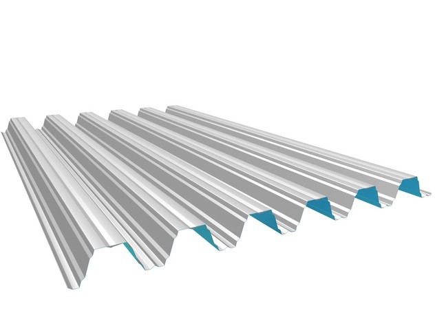

Firsa Posted September 21, 2014 Posted September 21, 2014 Коллеги, подскажите плиз, как (на что?) повесить оптику на забор, который выполнен из профлиста? Типа такого: Волна глубокая и смонтирована горизонтально. Через каждые 5 метров листы прикручены к метал трубам. Лотки не предлагать. Интересует бюджетный вариант, т.к. расстояние большое (несколько км.) Вставить ник Quote

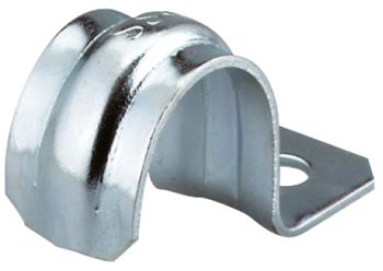

Firsa Posted September 23, 2014 Author Posted September 23, 2014 Не очень вкурил про заглушки. Это куда их? Я пока на таком варианте остановился вместо перфоленты: Вставить ник Quote
Saab95 Posted September 23, 2014 Posted September 23, 2014 Не очень вкурил про заглушки. Это куда их? Если листы расположены боком, то между столбом и листом есть свободное пространство, вот в него протаскиваете кабель и вставляете заглушку - она его и прижмет. Вставить ник Quote
Firsa Posted September 24, 2014 Author Posted September 24, 2014 Понял. Спасибо. Да. Вариант тоже. Вставить ник Quote
