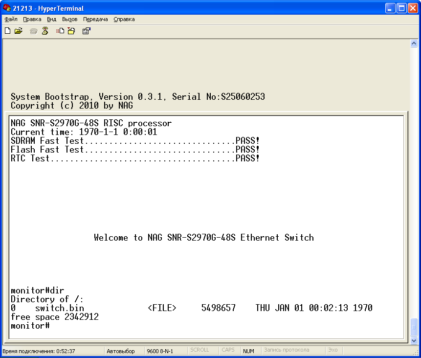

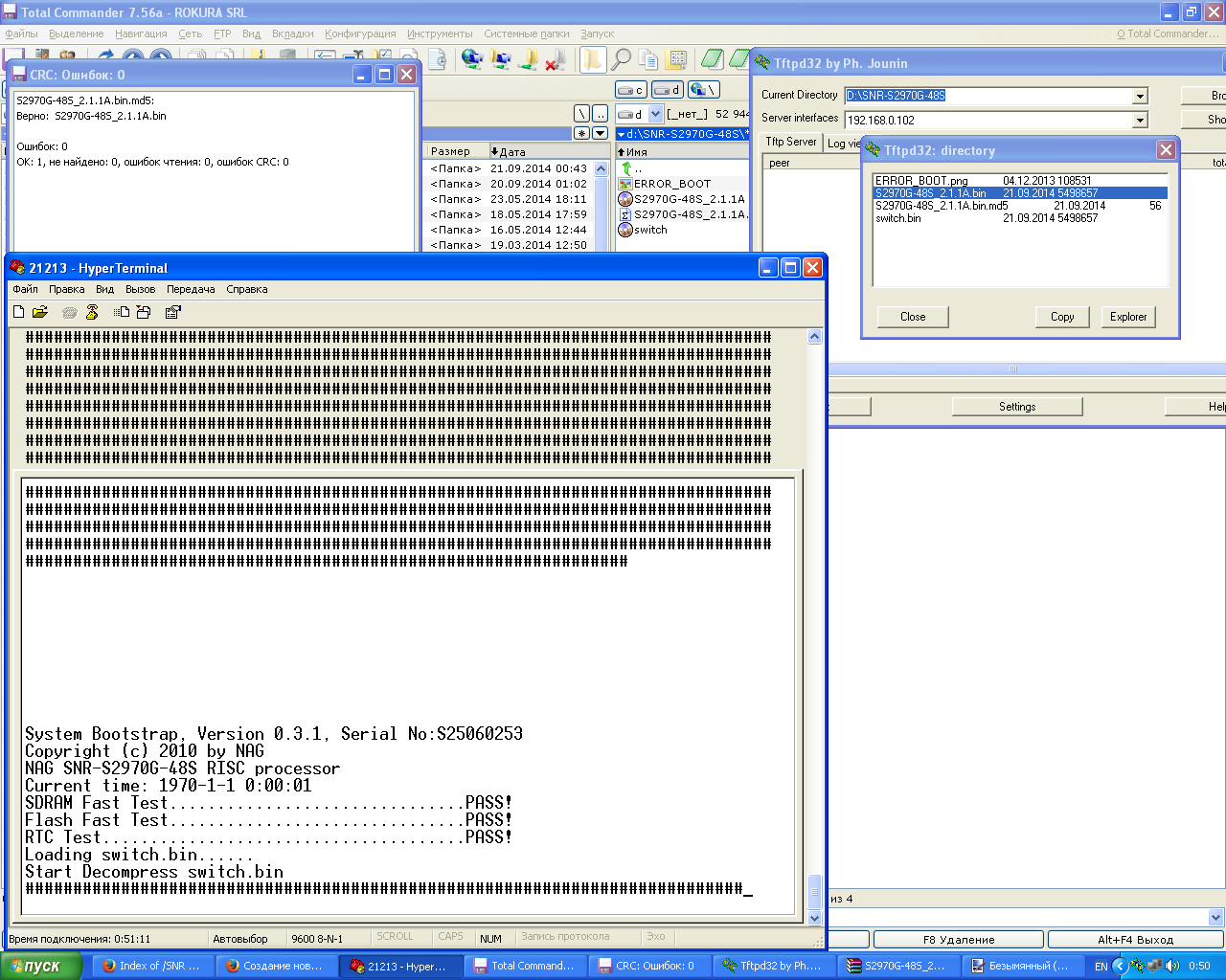

Gromozeka Posted September 20, 2014 Posted September 20, 2014 Стоял себе SNR-2970G-48S уже года три работал, есть -пить не просил. Но надо добавить функционал, а в старой прошивке его нема, - решил скачать с data.nag.ru Скачал S2970G-48S_2.1.1A.bin и установил как в толмуте по нему. и теперь получил не работающий коммтатор который порезагружантся по кругу. Вставить ник Quote

bike Posted September 21, 2014 Posted September 21, 2014 Если не изменяет память, что бы залить последнию прошивку, надо обновлять boot, руками из monitor режима. Как временное решение, откатите прошивку. В Наг напишите, помогут - support@nag.ru. Вставить ник Quote
sol Posted September 21, 2014 Posted September 21, 2014 Ну да, у меня работает. Device Type SNR-S2970G-24S BIOS Version 0.3.8 Firmware Version 2.1.1A Видимо надо обновить bootloader а он, судя по всему, генерируется индивидуально для каждого свитча. Ибо хранит MAC коммутатора Вставить ник Quote
