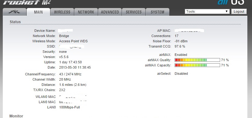

Аномалия Rocket M2+ Loco M2 + NBE M2
Rocket M2 +Airmax сектор . Клиенты Loco M2, NanobeamM2, Nanobridge M2.
Максимально 20 чел.
Днем все работает прекрасно. Вечером начинаються аномалии.

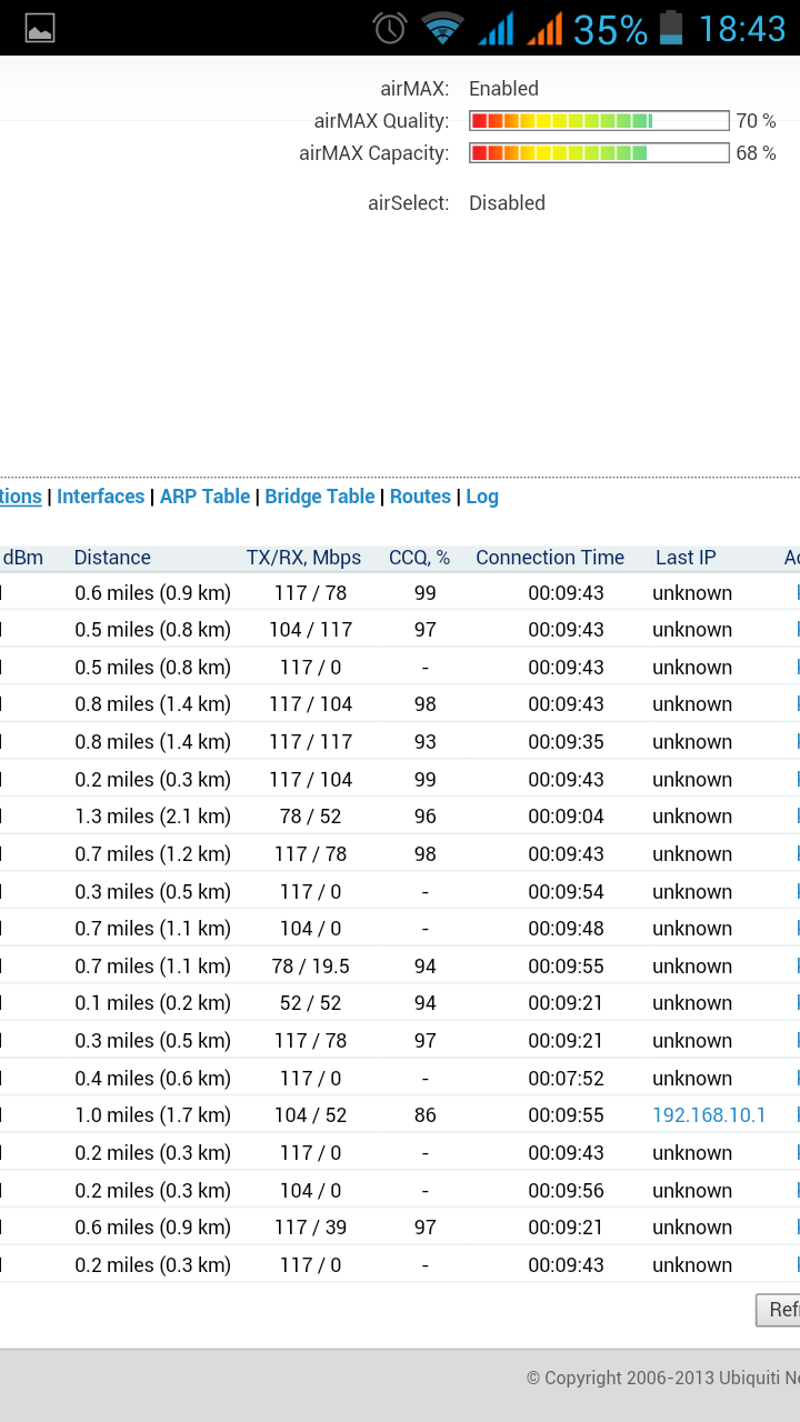

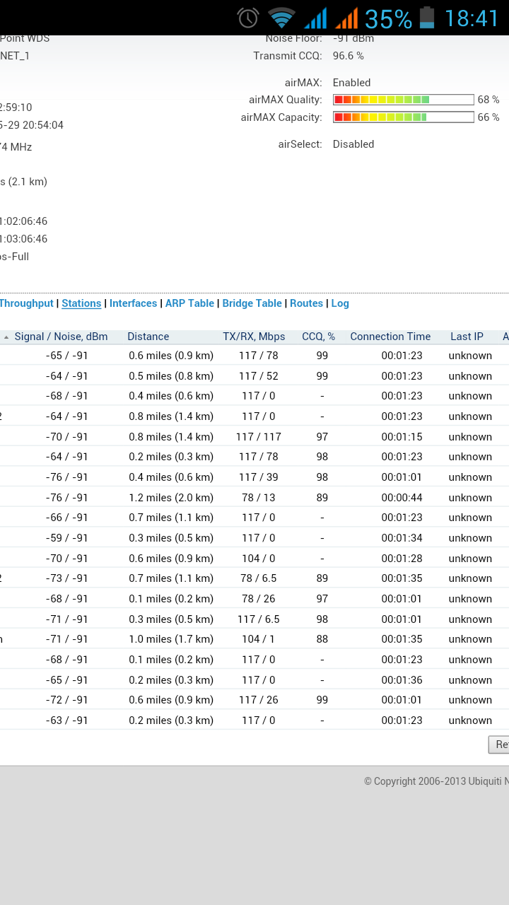

Выкладываю 2 скина.
Фото с разницей 5 минут
Обратите внимание 5-ый снизу клиент - сначала у него 104/1, через 5 минут 104/52 , на тек. момент 104/78
Какие будут мысли?

На клиентах у кого nanobeam TX\RX падает с 104\104 до 104\1
Какие будут мысли?
Нужно отключить на убнт канальные скорости режимов A/B/G и режимов N без МИМО. Тогда до 1 не будет падать.

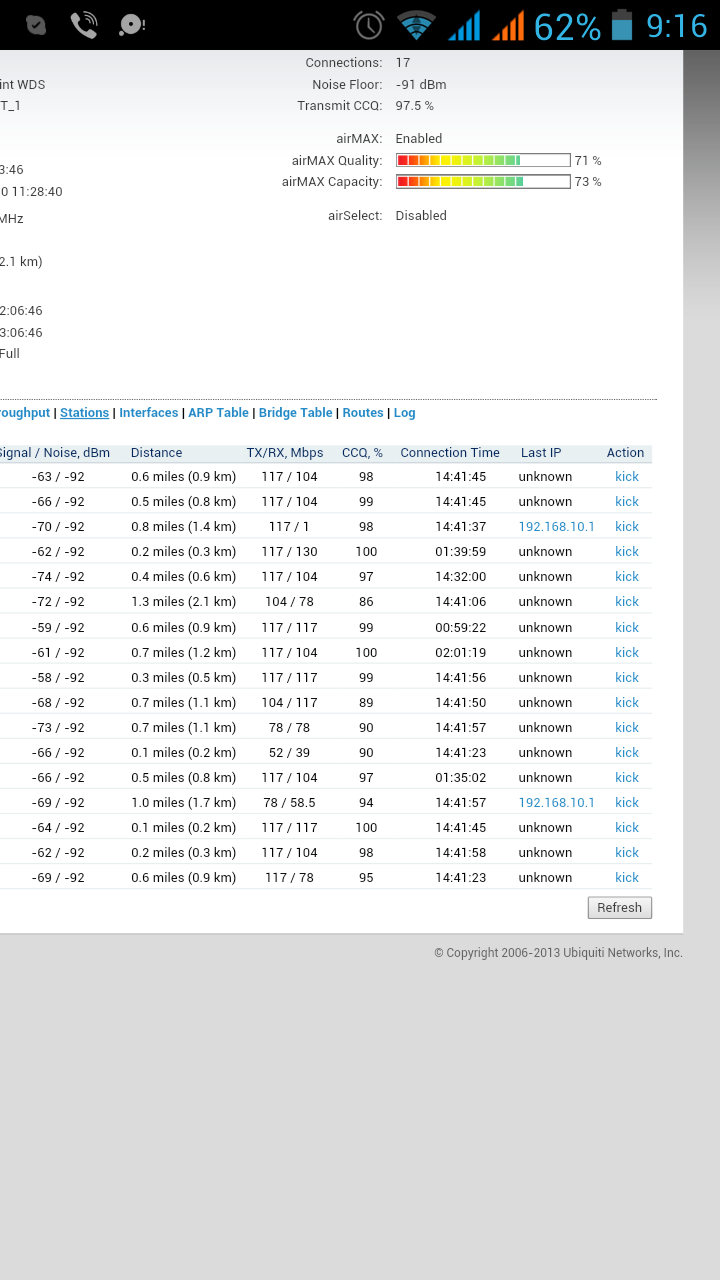

На скине внизу ситуация на тек. момент
3 клиент снизу (растояние 1.7 км) тот у которого вчера вечером TX\RX 104\1 сейчас у него 78\58.5
3 клиент сверху как было 117\1 так и сейчас
Да, я уже упоминал в 1 посте, что рядом стоят еще 2 рокета с секторами. Тежи прошивки, такое же оборудование у клиентов -локи, бриджи, бимы. Все работает отлично.

Устройства на разном железе. Как уже говорили, прошивайте 5.5.10 всем. У рокета я так понимаю XM ревизия. У нанобима XW. Проблема именно с нанобимом?
Валяться только нанобимы
а как?
Это у спецов по убнт надо спрашивать. Только они сами не знают как это делается.

radio.1.puren=1
В конфиг, только не поможет.
Ask дистаницию зажимали вручную - не помогло.
АСК дистанцию надо не зажимать, а наоборот с запасом 30% ставить. На базе -- по дальнему клиенту.
