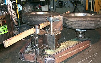

Сделайте арбалет, стреляющий досками, т.к. маленькая легкая стрела не сможет затянуть толстую веревку, да и в ветках легко запутается.
Принцип прост - берете 2 резиновых колеса. Устанавливаете их на раму из двух балок, стянутую пружиной. То есть в спокойном состоянии колеса соприкасаются друг с другом. Одно колесо установлено свободно на валу, на второе привод от электромотора. Для подачи палок делаете направляющие, что бы они подходили к колесу и выходили из него без перекосов. Соответственно работает просто - включаете мотор и раскручиваете колеса до максимально высоких оборотов, сзади установки подаете палку, которую засасывают колеса, разгоняют, и выбрасывают вперед. Летит метров на 100.
