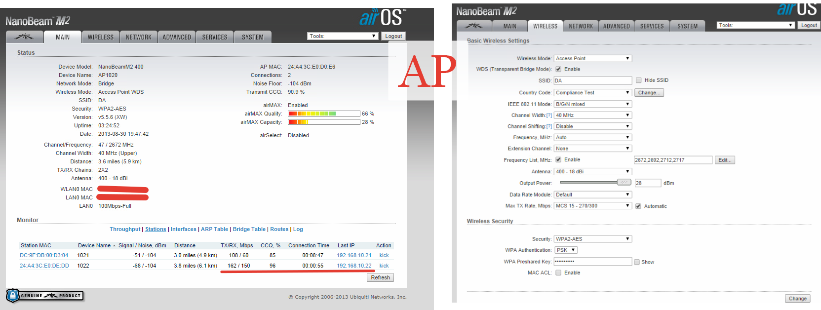

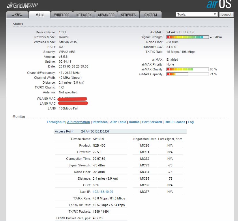

Стоит точка доступа NanoBeam M2-400. В режиме многоточка WDS, первый клиент принимает AirGrid Hp M2, второй Nanobeam M2-400. Оба находятся рядом на растоянии 200 метров друг от друга. Прямая видимость,через реку, ничего не мешает. Расстояние между AP и клиентами 5,3 и 5,8 км.
Сначала намучался подключать AirGrid, скачет скорость (TX/RX Rate:54 Mbps / 81 Mbps) через 5 секунд (TX/RX Rate:5,5 Mbps / 11 Mbps) и по кругу. Кое как улучшил показатель, перепрошив AP на версию 5.5.6., возможно из-за сдвига в частотном канале.
Потом начал подключать клиента на Nanobeam M2-400 и та же самая история, скорость редко достигает 54Mbps.

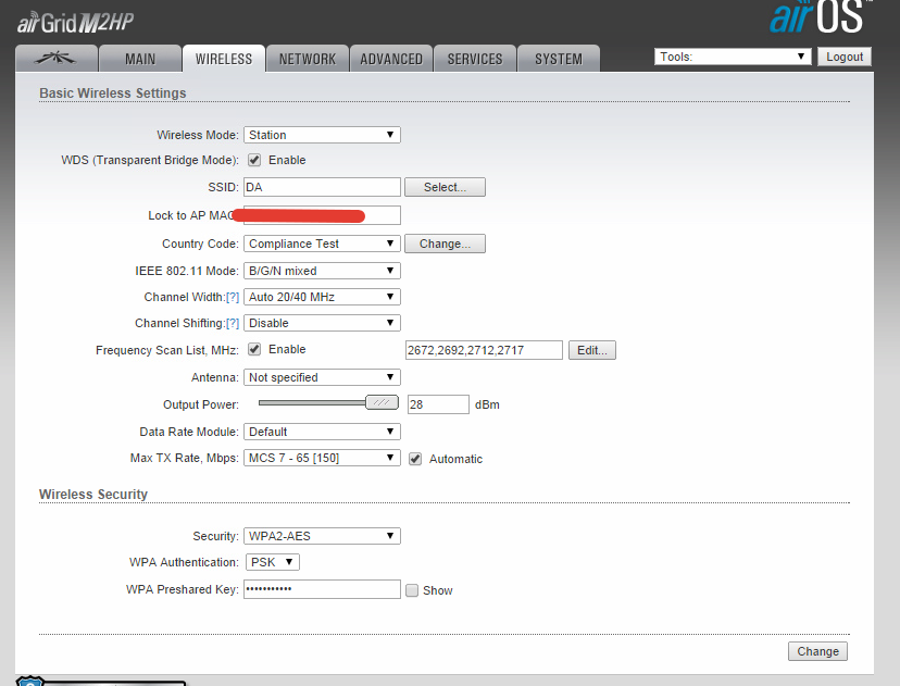

Что делать не знаю. пробовал менять прошивки везде, пробовал увеличивать и уменьшать частоту мощность итд - безрезультатно.
К сожаленью пока не могу сделать скрины с клиента Nanobeam M2-400, (не получается зайти на морду), но там все параметры указаны точно такие же как и airGrid///
Помогите, у кого какие мысли есть.
Edited by viperm
Антенны более точно наводить не пробовали? Для точного наведения нужно убавить мощность до 18 или менее дбм, навести антенны по горизонтали, потом по высоте, при этом ориентироваться не на максимальные показания уровня сигнала, а максимальную пропускную способность. Т.к. антенна может ловить помехи, и немного смещая ее в сторону сила сигнала может уменьшаться, но и количество помех тоже, в итоге реальная скорость по радио увеличивается.

1)Обновите пошивки на всех устойствах до 5.5.10-rc2
2)Установите АСК дистанции вручную на +20% к реалии (на базе -- по дальнему клиенту.)
Оба клиента точно попадают в основной лепесток базы? Посчитайте на калькуляторе мощность и установите с небольшим запасом (не на максимум, как сейчас), пожалейте эфир.
Вот вижу эти скрины с выкрученным ползунком - аж подтряхивает!!! А было бы возможно поставить 50 - поставили бы!!! Здесь надо ставить 15-16 и юстировать, если только видимость есть! Да и полосу до 20 мгц уменьшить!
Снижайте частоту ниже 2.5, мощность хотя бы до 20 и будет вам счастье. У меня бимы даже на 2.6 не работали,а на 2312 работают исключительно.
первый раз слышу о такой прошивке, не хочу лишаться возможности compilation test
Спасибо. Всё получилось, только вот появилась новая проблема. Сразу два клиента цеплятся не хотят, только по одному, как быть?
Смотрите галку р2р на базе.
