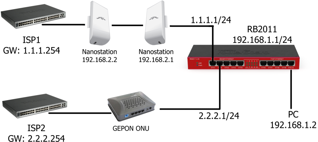

Afftamat Posted September 15, 2014 Posted September 15, 2014 Есть RB2011, к нему подключено 2 WAN линка, один GEPON второй - беспроводной мост (2х NS Loco M5), IP 192.168.2.1 и 192.168.2.2 У WAN линков статические IP. За роутером локалка 192.168.1.0/24. Нужно из локалки иметь возможность доступа к точкам (т.е. 192.168.2.0/24). Маршрут прописан (сеть 192.168.2.0/24, шлюз - порт, к которому подключен беспроводной линк). Странно то, что при попытке пинговать точки из локалки первый пакет проходит, остальные нет. Доступа на веб-интерфейс естественно тоже нет ("соединение сброшено" в браузере). До микротика был тп-линк, там все решалось добавлением маршрута к 192.168.2.0/24, шлюз - IP адрес WAN интерфейса. Что я упустил? Схема сети на картинке. Вставить ник Quote
Saab95 Posted September 15, 2014 Posted September 15, 2014 Скорее всего НАТ не правильно настроили, сделайте исключение для трафика по указанным адресам, что бы они не попадали под НАТ и маркировку маршрутов. Вставить ник Quote
Afftamat Posted September 15, 2014 Author Posted September 15, 2014 (edited) Добавил в Mangle !192.168.2.0/24 в dst.address для правил беспроводного линка, все заработало. Спасибо! Edited September 15, 2014 by Afftamat Вставить ник Quote

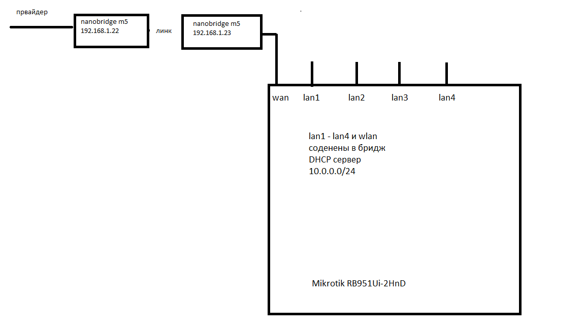

kulibin72 Posted September 22, 2014 Posted September 22, 2014 Добрый день! Подскажите советом! У меня от провайдера, кабель подключен в точку доступа, далее из второй точки кабель заходит в маршрутизатор Mikrotik RB951Ui-2HnD, на 5 порт, который является WAN с питанием POE. Три порта и WLAN соединены в бридж. И один порт служит для поднятия сервера PPPoE. Возможно как то зайти с портов бриджа через порт WAN на точки доступа которые являются прозрачным мостом. точки находятся в подсети 192.168.1.0/24, А DHCP сервер на бридже в подсети 10.0.0.0/24. Если это возможно, подскажите что надо изменить. Заранее благодарен! Вставить ник Quote
SSD Posted September 22, 2014 Posted September 22, 2014 Добрый день! Подскажите советом! У меня от провайдера, кабель подключен в точку доступа, далее из второй точки кабель заходит в маршрутизатор Mikrotik RB951Ui-2HnD, на 5 порт, который является WAN с питанием POE. Три порта и WLAN соединены в бридж. И один порт служит для поднятия сервера PPPoE. Возможно как то зайти с портов бриджа через порт WAN на точки доступа которые являются прозрачным мостом. точки находятся в подсети 192.168.1.0/24, А DHCP сервер на бридже в подсети 10.0.0.0/24. Если это возможно, подскажите что надо изменить. Заранее благодарен! Нарисуйте схему подключения устройств. Вставить ник Quote
kulibin72 Posted September 22, 2014 Posted September 22, 2014 Добрый день! Подскажите советом! У меня от провайдера, кабель подключен в точку доступа, далее из второй точки кабель заходит в маршрутизатор Mikrotik RB951Ui-2HnD, на 5 порт, который является WAN с питанием POE. Три порта и WLAN соединены в бридж. Возможно как то зайти с портов бриджа через порт WAN на точки доступа которые являются прозрачным мостом. точки находятся в подсети 192.168.1.0/24, А DHCP сервер на бридже в подсети 10.0.0.0/24. Если это возможно, подскажите что надо изменить. Заранее благодарен! Нарисуйте схему подключения устройств. Не знаю, так понятно будет? Вставить ник Quote

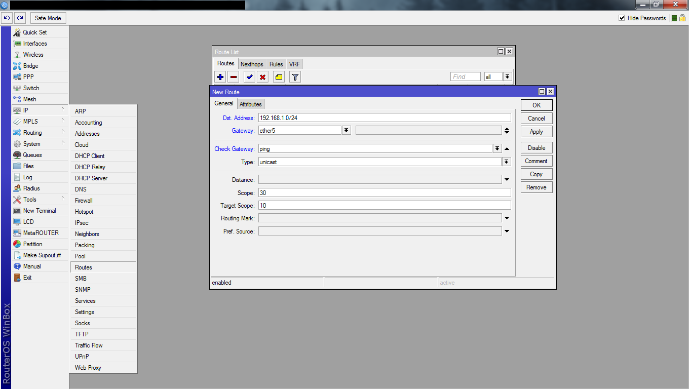

Afftamat Posted September 24, 2014 Author Posted September 24, 2014 Если WAN один, просто идем в IP -> Routes, жмем добавить роут, и вписываем как на скрине. Gateway выбираем тот порт, к которому подключен нанобридж. Делать одну подсеть для LAN и девайсов обеспечивающих линк не надо, это плохая идея. Оборудование (будь то свичи, точки доступа или что еще) и клиентский пул должны быть в разных подсетях. Клиент должен видеть только то, что ему нужно (гейтвей, DHCP, DNS и т.п.) Вставить ник Quote
kulibin72 Posted September 25, 2014 Posted September 25, 2014 Если WAN один, просто идем в IP -> Routes, жмем добавить роут, и вписываем как на скрине. Gateway выбираем тот порт, к которому подключен нанобридж. Делать одну подсеть для LAN и девайсов обеспечивающих линк не надо, это плохая идея. Оборудование (будь то свичи, точки доступа или что еще) и клиентский пул должны быть в разных подсетях. Клиент должен видеть только то, что ему нужно (гейтвей, DHCP, DNS и т.п.) Все сделал как написали, безрезультатно, даже не пингуются точки доступа Вставить ник Quote
Vasillich Posted September 25, 2014 Posted September 25, 2014 (edited) Добрый день! Подскажите советом! У меня от провайдера, кабель подключен в точку доступа, далее из второй точки кабель заходит в маршрутизатор Mikrotik RB951Ui-2HnD, на 5 порт, который является WAN с питанием POE. Три порта и WLAN соединены в бридж. И один порт служит для поднятия сервера PPPoE. Возможно как то зайти с портов бриджа через порт WAN на точки доступа которые являются прозрачным мостом. точки находятся в подсети 192.168.1.0/24, А DHCP сервер на бридже в подсети 10.0.0.0/24. Если это возможно, подскажите что надо изменить. Заранее благодарен! Сам когда-то мучился такой проблемой, спасибо saab подсказал, нужно на WAN порт повесить адрес из 192.168.1.0/24 например 192.168.1.35/24 (отличающийся от адресов точек моста) и заходить по адресам прописанным на точках моста, - все должно заработать и не надо ни каких маршрутов прописывать. Edited September 25, 2014 by Vasillich Вставить ник Quote
kulibin72 Posted September 25, 2014 Posted September 25, 2014 Добрый день! Подскажите советом! У меня от провайдера, кабель подключен в точку доступа, далее из второй точки кабель заходит в маршрутизатор Mikrotik RB951Ui-2HnD, на 5 порт, который является WAN с питанием POE. Три порта и WLAN соединены в бридж. И один порт служит для поднятия сервера PPPoE. Возможно как то зайти с портов бриджа через порт WAN на точки доступа которые являются прозрачным мостом. точки находятся в подсети 192.168.1.0/24, А DHCP сервер на бридже в подсети 10.0.0.0/24. Если это возможно, подскажите что надо изменить. Заранее благодарен! Сам когда-то мучился такой проблемой, спасибо saab подсказал, нужно на WAN порт повесить адрес из 192.168.1.0/24 например 192.168.1.35/24 (отличающийся от адресов точек моста) и заходить по адресам прописанным на точках моста, - все должно заработать и не надо ни каких маршрутов прописывать. Извиняюсь за свое незнание, как это правильно сделать? Вставить ник Quote
Saab95 Posted September 26, 2014 Posted September 26, 2014 Вешаете на порт WAN адрес например 192.168.100.1/24, на точках указываете адреса 192.168.100.2 и 3, маска 255.255.255.0 и шлюз 192.168.100.1. Соответственно на микротике нужно исключить эту сеть из ната, например у вас используются адреса 192.168.0.х в сети, пишите правило src.address=192.168.0.0/16 dst.address=!192.168.0.0/16 и действие маскардинг. Старое правило ната с указанием выходного интерфейса удалить. Вставить ник Quote
kulibin72 Posted September 26, 2014 Posted September 26, 2014 Вешаете на порт WAN адрес например 192.168.100.1/24, на точках указываете адреса 192.168.100.2 и 3, маска 255.255.255.0 и шлюз 192.168.100.1. Соответственно на микротике нужно исключить эту сеть из ната, например у вас используются адреса 192.168.0.х в сети, пишите правило src.address=192.168.0.0/16 dst.address=!192.168.0.0/16 и действие маскардинг. Старое правило ната с указанием выходного интерфейса удалить. Всем ОГРОМНОЕ СПАСИБО!!! Добавил на WAN 192.168.1.15/24 в NAT ничего не изменял. Все заработало, теперь я могу заходить на беспроводной мост! Вставить ник Quote
