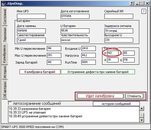

Попытался откалибровать софтиной UpsDiag 2.0, в ней есть кнопка "Коррекция после замены батарей", жму, как положено, при заряде 100% и подключённой нагрузке - в ответ только лишь мигание всех светодиодов линейки индикации заряда батареи..
Попытался с помощью той же софтины поправить вручную регистр "0" - пишет Не могу записать в "EEPROM"..

Добавил картинку от UpsDiag. Это если нажать кнопку "Устранение дефекта при замене батарей".
Если нажать "Калибровка батарей", то всё происходит, как и было ранее - 3 мин. тест, батарея "в ноль" (по светодиодам) и "тест успешно завершен".
Кстати, заметил такую странность - если упс со 100% заряженной батареей и включенной сетью нагрузить ~45%, начинает мигать вся линейка заряда. Стоит только скинуть нагрузку до 30% - мигание пропадает. Что это может значить?? Снова результат "неочищенного регистра 0"?
