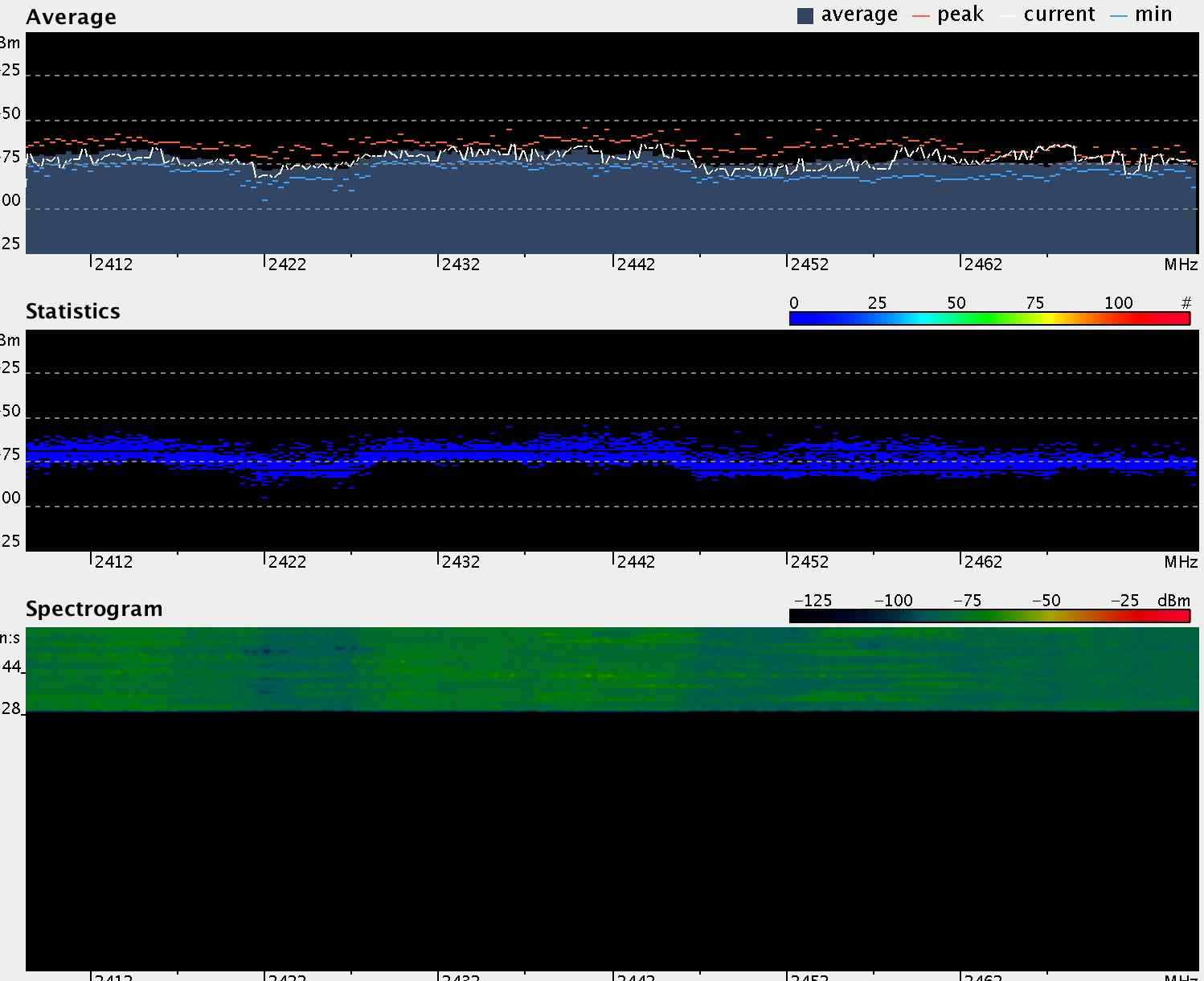

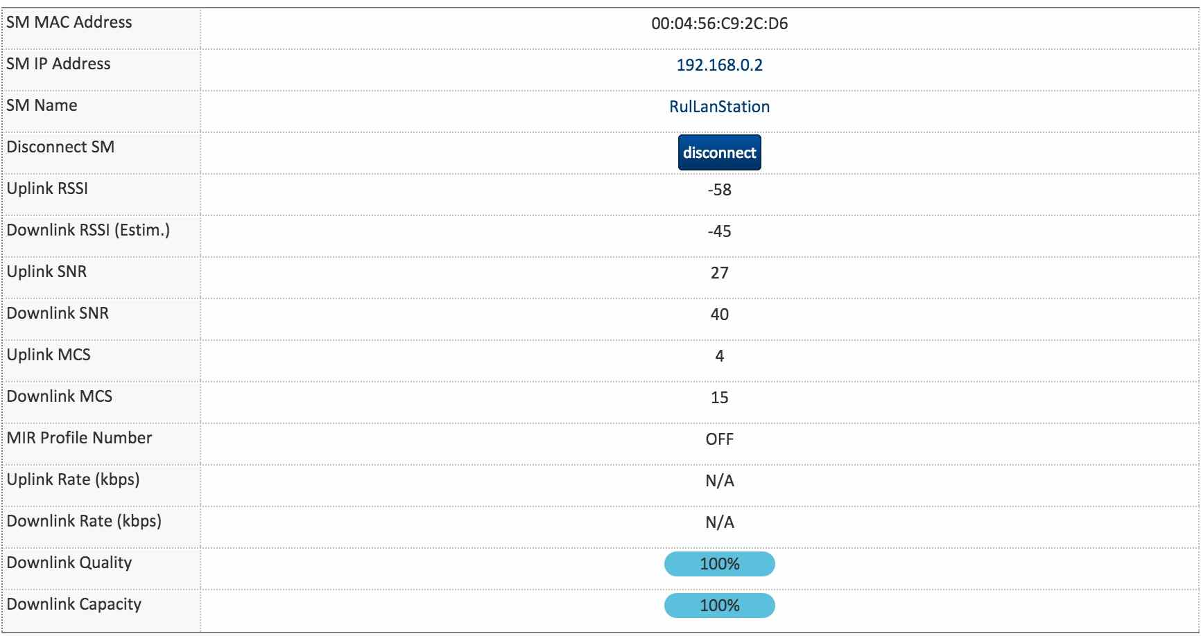

линию отстроил (ширина канала 20, downlink ~80Mbs uplink ~20Mbs)
ping 5-7 ms (около 90%) и до 200 ms (остальные 10%)
качество канала 80%
мощность канала 40% (плавает от 30 до 60)
При ширине канала 40 скорость выше, но пинг прыгает до 1200ms и не такой стабильный, мощность канала 15-20%.
протяженность линии 1200 м
препятствий нет, прямая видимость.
Увеличив ширину канала Вы зацепили помеху. Снимите скан эфира и посмотрите, что мешает.
Я не умею читать сканы:(
вижу что шумов в целом мало, частоты выбирал из правой части
Везде помех много. Попробуйте сместиться на 10 МГц вправо или влево.

о почему же это много? много это -20-10
У Вас сигнал RSSI -60 дБм или около того. Тогда чтобы система работала на MCS14-15 помеха должна быть на 25-30 дБ меньше, то есть -85 -90 дБм. Поэтому -70-80 дБм -это много.
и куда ее деть
У Вас Uplink MCS4 из за помехи.
Подымите STA Target level до -45-50 dBм, точно также как в Downlink. Все взлетит.
Спаибо, сегодня попробую
