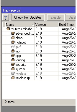

dsk Posted October 6, 2014 Posted October 6, 2014 wireless выключить, wireless-fp включить. Вставить ник Quote

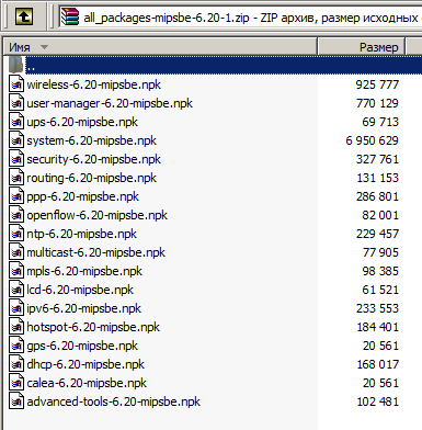

TheUser Posted October 6, 2014 Posted October 6, 2014 Откат на 6.13 проблему не решил. wireless выключить, wireless-fp включить. А где его найти? В all_packages_mipsbe такого пакета нет! Вставить ник Quote
dsk Posted October 6, 2014 Posted October 6, 2014 Обновите на 6.19, там все должно быть. Вставить ник Quote
TheUser Posted October 6, 2014 Posted October 6, 2014 (edited) wireless-fp в каком npk-файле находится? Edited October 6, 2014 by TheUser Вставить ник Quote
dsk Posted October 6, 2014 Posted October 6, 2014 Понятия не имею. Я обновлял upgrade package-ом, все появилось сразу. Вставить ник Quote
