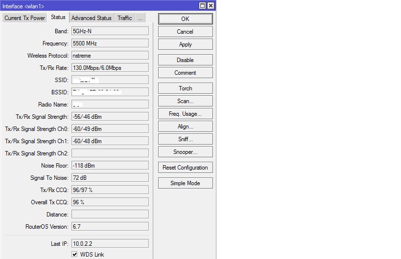

Поднят линк на Sextant, расстояние 1км, наблюдается проблема в скорости канала, изначально поднялся на 130/130 Мбит/c, но постоянно перепрыгивает на 130/6 по непонятной причине, т.к. качество линка по другим параметрам более чем удовлетворительное...
Единственное, что наводит на мысль, что в данном линке используются разные платы - одна была поменяна на гигабитную, т.к. штатных плат уже нет в продаже отдельно и на ней стояла версия OS 6.7. Настроил ее в бридж, а в качестве клиента плата с OS 5.22. Возможно ли данная проблема из-за программного сбоя?
И еще когда настраивал плату с 6.7 по инструкции http://www.lanmart.ru/blogs/mikrotik-sextant-bridge/, то почему-то не могу выставить вручную Tx Power
Запускаю тест скорости, на прием и передачу прокачивает до 75Мбит/c, но в реальности скорость на линке прыгает, запускаю через этот линк speedtest.net и максимум до 8-10Мбит прокачивает и то после перезагрузки линка, до него канал во внешку до 50Мбит тестится.

Причина- помехи и потери пакетов. Поэтому падает TCP ( Спидтест). Проверьте канал Btest TCP. Если будет как Спидтест -намного меньше UDP 75 Мбит/c, то все так и есть. Можно только пробовать менять частоту, фиксировать сверху скорость- data rate,пробовать Nstreme, Nv2. Если ничего не поможет- ставить устройства под внешнюю антенну и антенну диш ( нужно повысить энергетику , чтобы победить помеху). Да, диш на 1 км !!! или вообще ставить другое оборудование, более стабильное в условиях помех, например Камбиум ePMP Integrated- проблему конкретно в Ваших условиях линка победит на раз.
Заменить Sextant (КУ=17-18) на ePMP Integrated (КУ=13-14)? Имхо, станет немного лучше. Самую малость.

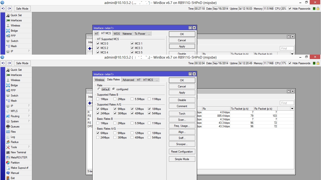

Вам надо обновить везде на прошивку 6.19. После чего уменьшить мощность до 18дбм или ниже. Потом на БС на вкладке Data Rates поставьте Configured и снимите все галочки, на вкладке HT MCS снимите все галочки у 0-7 и оставьте только у 8-15, далее можете снимать снизу в обоих пунктах, оставляя только 10-15, 11-15, 12-15, 13-15 и так далее, вплодь до только 15.
Естественно нужно подобрать свободную частоту и правильно навести антенны. В крайнем случае поставьте полосу 40 и канальные скорости пониже, если на максимальных плохо работает. Нормальные уровни сигналов это около -60..-65, но никак не сильнее.

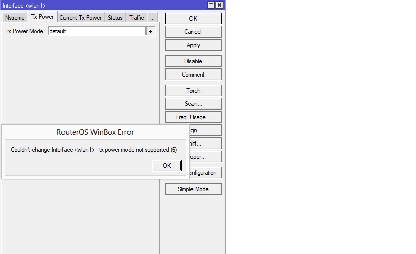

И вопрос остается по тому на Sextant, на котором 6.7 стоит, почему нельзя менять мощность?
на последнем скрине показал, что выдает винбокс при попытке вставить вручную мощность на карте..

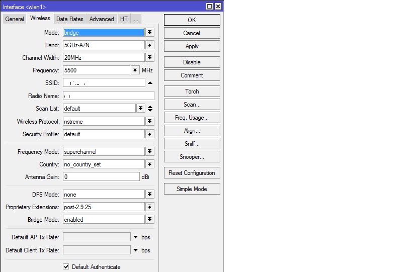

Если в настройках вместо суперченела поставить мануал, то частоту 5500 я уже не могу выставить

Если можно, то подробнее что и как значат эти параметры для канальных скоростей?!
На вкладке Data Rates задаются скорости старых режимов, это A/B/G, соответственно если у вас стоит все авто, то служебный трафик идет на минимальной скорости - 6 мегабит, естественно он занимает много времени эфира. Когда работаете в N, то со вкладки Data Rates снимают все галочки. Все работы с ними производятся только на базе, клиенты сами их принимают от нее.

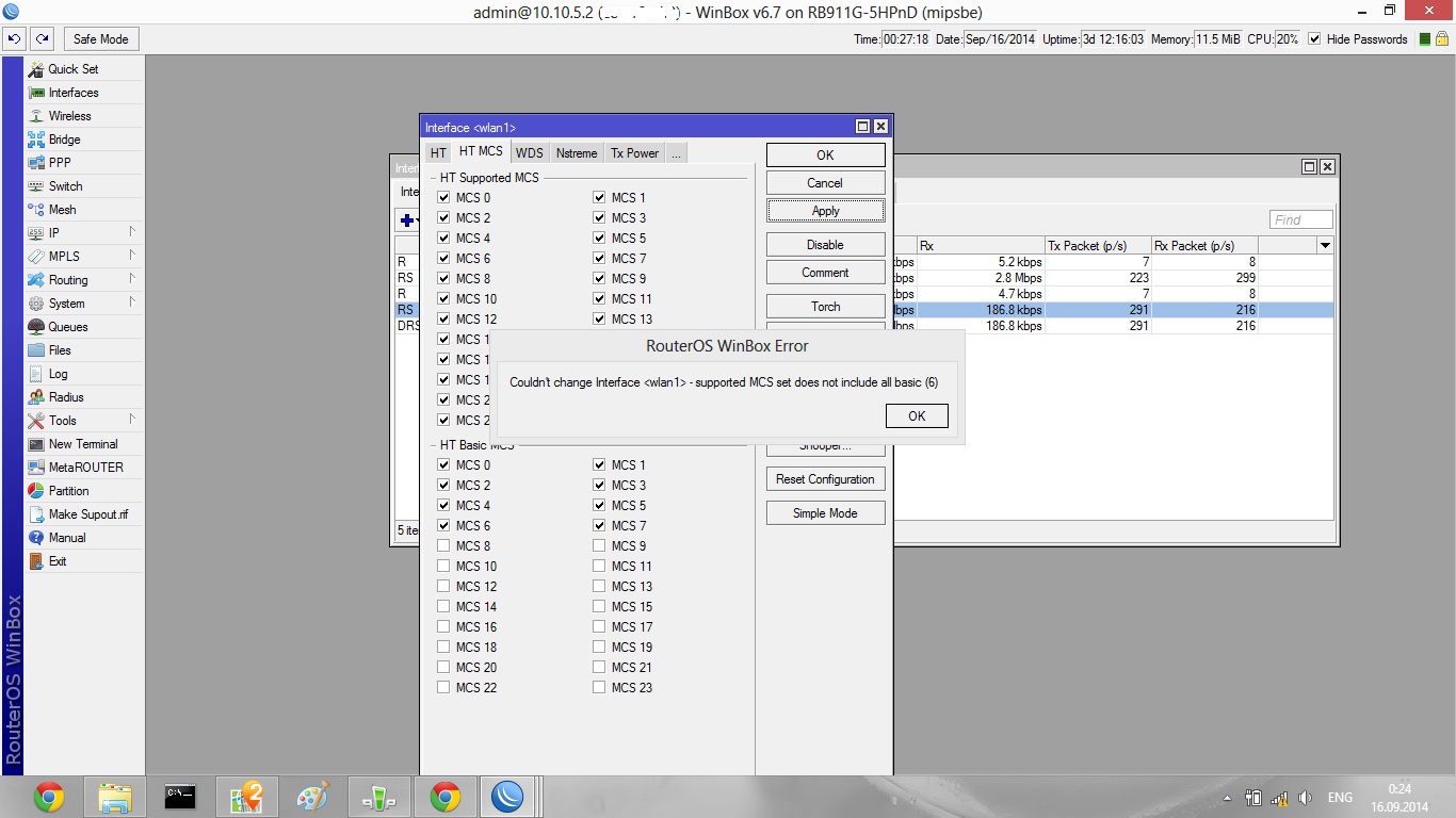

На вкладке HT MCS идет управление каналами передачи 0-7 это один канал, 8-15 два канала, все что выше это уже 3 и 4, в вашем случае устанавливать галочки выше 15 нельзя, поэтому и появляется окно с предупреждениями.
Соответственно если у вас нет перекосов по каналам, снимаете галочки с 0-7, оставляя только 8-15 вверху и внизу. Смотрите как работает. После снимаете 8-9, оставляя только 10-15, если тоже все нормально, снимаете еще. По замерам скорости увидите, что чем больше медленных скоростей вы отключаете, тем выше становится скорость в канале.
Теперь другой вариант - у вас скорости 270/270 а прокачка низкая, хотя CCQ высокий. Тут наоборот снимаете галочки сверху, оставляя только 8-9, проводите тесты и смотрите есть ли CCQ 100. Если все нормально, ставите галочки еще и на 10-11, так же проводите тесты - скорость должна увеличиться, CCQ держаться под 100. Опять ставите галочки выше 12-13 и проводите тесты. Когда скорость перестанет увеличиваться, значит достигли предела данного канала, и высокие галочки нужно снять, что бы увеличить стабильность. Такое требуется, когда бывают какие-то кратковременные периодические проблемы, например 80 процентов времени данные идут без потерь, а 20 процентов теряются. Естественно автоподбор скоростей не сможет обработать такие неполадки и будет подтягивать скорости вверх, т.к. основное время потерь нет. Когда же вы ограничите канальные скорости сверху, то получится так, что на низких модуляциях не будут действовать эти проблемы, т.к. запас по соотношению сигнал/шум будет выше, и проблем с передачей данных так же не будет.

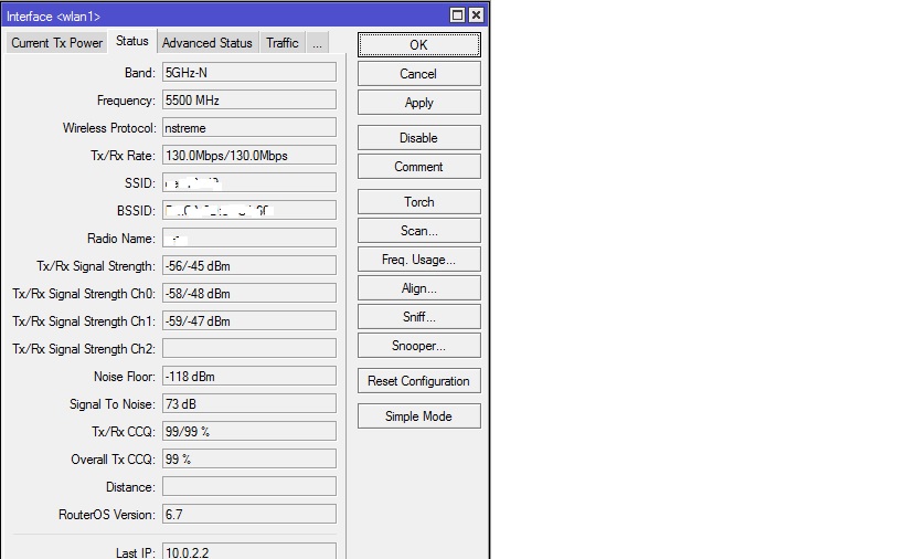

поменял на nv2 и теперь стабильная канальная скорость 117/130.... что наводит на мысль, что проблема все таки носила программный характер, а не какая-то внешняя помеха...
осталось только непонятным: почему через винбокс нельзя менять мощность передатчика в 6-й версии(выдает ошибку) и без проблем меняется на 5-й версии, хотя настройки все абсолютно одинаковые и сделаны по http://www.lanmart.ru/blogs/mikrotik-sextant-bridge/

поставили вчера новый линк на Sextant, расстояние 1км и опять таже ерунда, канальная скорость поднялась 130/6 Мбит, смена частот, уменьшение мощности сигнала не помогает. Попробовал как в прошлый раз поднять линк на nv2, но поднялся линк 24/6 Мбит и CCQ падать начало до 6%, вернул обратно на nstream.

Проблема решилась после откатки обоих Sextant на 5-ю версию и переход на nv2, канальная скорость установилась 130/130 и качество линка стало стабильно в диапазоне 97-100%.
