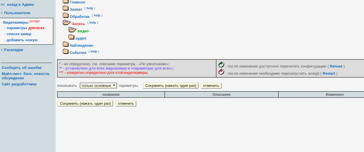

sandr502 Posted September 15, 2014 Author Posted September 15, 2014 (edited) запись - видео - extra_snap_period1** У меня в данном разделе пусто. Протокол - rtsp запись -частично моушн детектед - вкл Возможно это связано с пробной версией программы !? Edited September 15, 2014 by sandr502 Вставить ник Quote
MrNv Posted September 15, 2014 Posted September 15, 2014 выберете показывать - "все" параметры Вставить ник Quote
sandr502 Posted September 15, 2014 Author Posted September 15, 2014 выберете показывать - "все" параметры Вот я дэбил, простите Огромное спасибо. Вставить ник Quote
