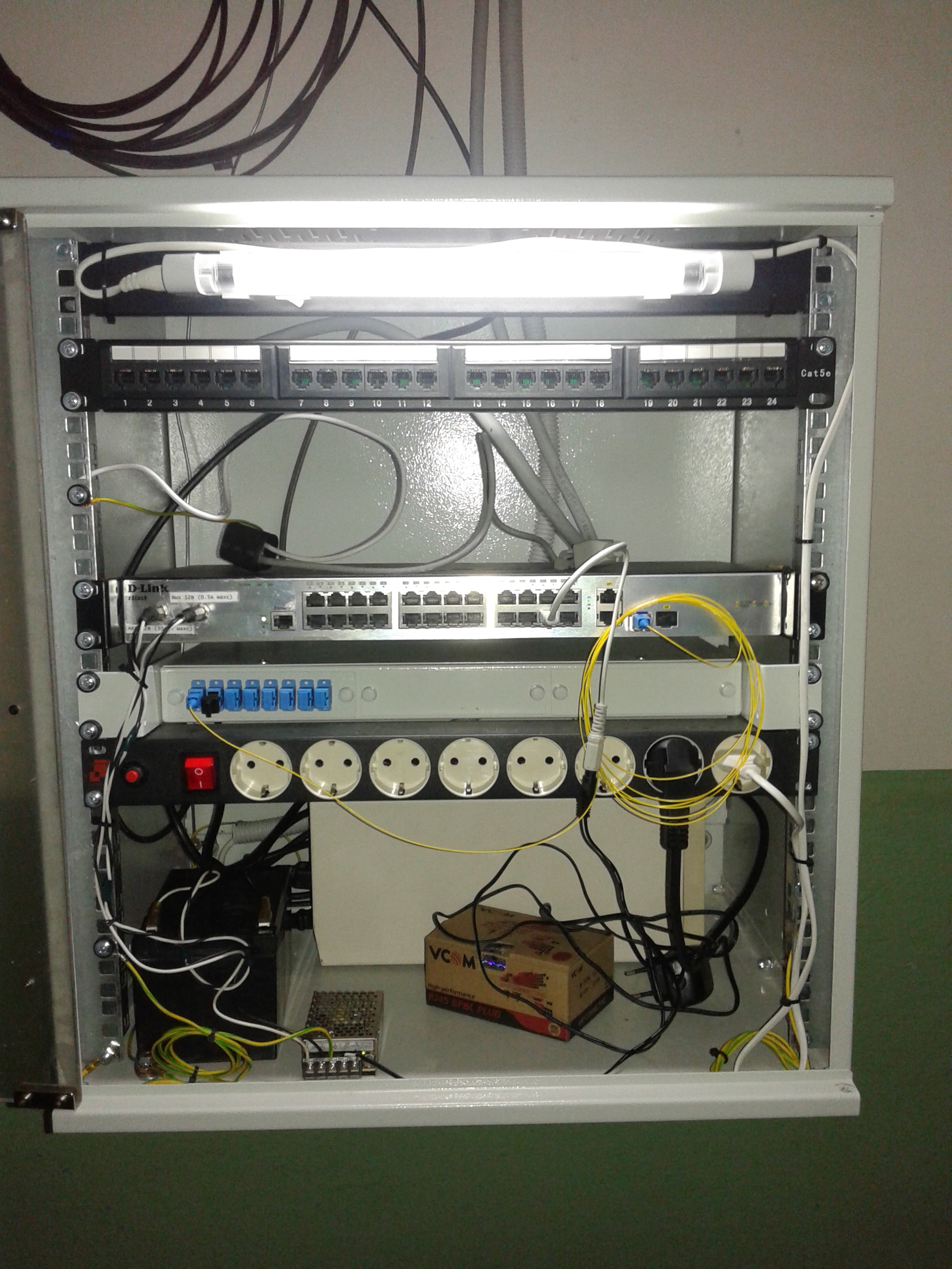

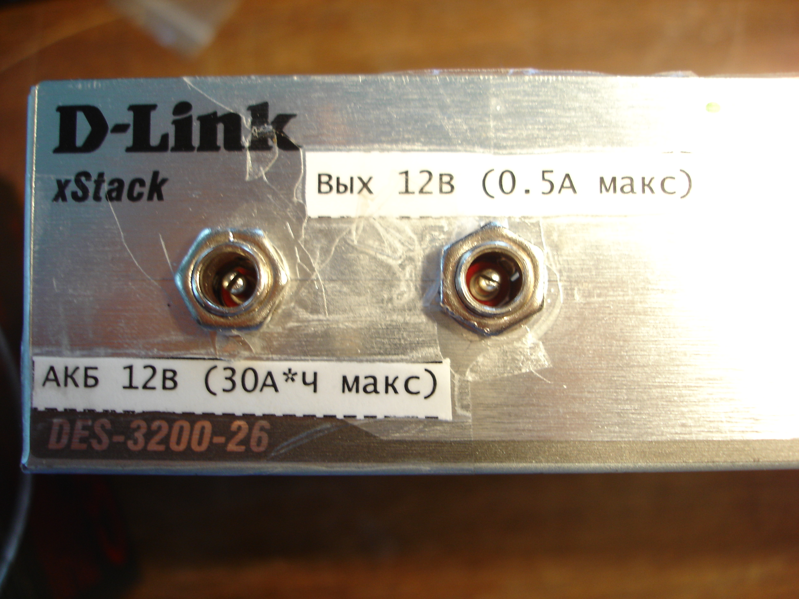

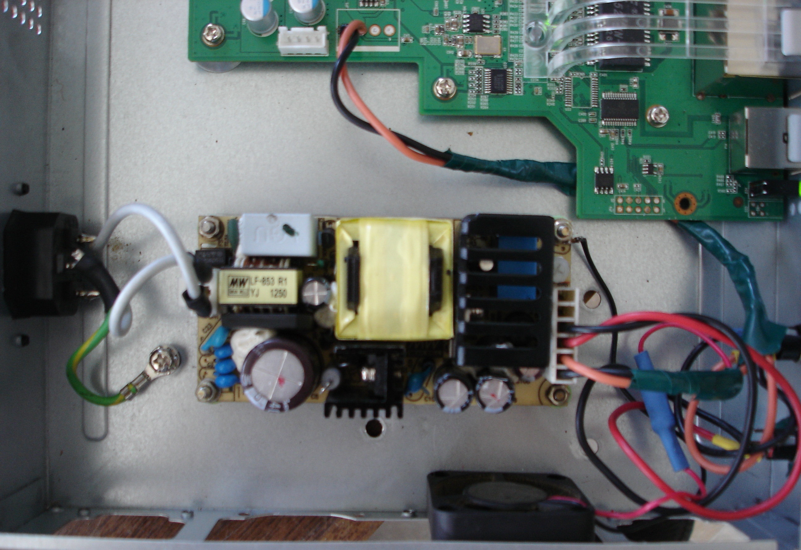

LLatypov Posted September 12, 2014 Posted September 12, 2014 (edited) делал проще, выкидывал старый БП, ставил вместо них MW60 На последней фотке свитч упакованный в самый дешевый ящик. Ни патчкорд оптический не поставить, не органайзер кабельный (прибил бы этих снабженцев). Edited September 12, 2014 by LLatypov Вставить ник Quote

Барагоз Posted September 14, 2014 Posted September 14, 2014 На последней фотке свитч упакованный в самый дешевый ящик. Ни патчкорд оптический не поставить, не органайзер кабельный (прибил бы этих снабженцев). Неужели рельсы по глубине несдвигаемы? ) Вставить ник Quote
LLatypov Posted September 14, 2014 Posted September 14, 2014 На последней фотке свитч упакованный в самый дешевый ящик. Ни патчкорд оптический не поставить, не органайзер кабельный (прибил бы этих снабженцев). Неужели рельсы по глубине несдвигаемы? ) Легко сдвигаемы, только тогда уже опт. кросс в стену упирается. Там глубина на 1,5 акб Вставить ник Quote
