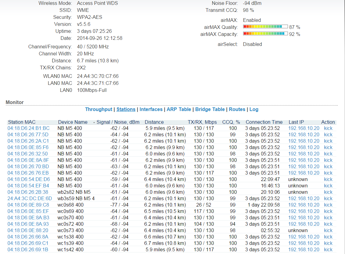

Насчет отчета по еРМР Кэмбиум. Да, в чем-то Кэмбиум лучше. Типа помехозащищенность, возможность работы с перекрытой зоной Френеля. Но ! Это при включении кого попало, с огромным количеством станций на секторе, предельной нагрузкой ради максимального заработка, причем, как оказалось в основном физлиц.
Я со своей стороны поделился с коллегами из других компаний работой UBNT в нормальных условиях с официально полученными частотами и многие очень удивились, что такое недорогое оборудование способно так хорошо работать.

Вот небольшой скрин сектора, загружен в среднем до 50 мбит/с, подключены юрики с довольно большими скоростями (10-15 мбит/с). Еще парочка таких включений и больше на этот сектор никого включать не буду. Двое подчеркнутые красным это с перекрытой наполовину зоной Френеля (очень не хотелось их включать, но пришлось по ряду причин). У этих двух и прием хуже и CCQ около 97-98% (со стороны клиентов, у остальных 99). С клиентской стороны стоят шесть Nanobridge M5 и один Powerbridge M5.
skip
7 клиентов на базу -это и есть микросеть. И правильно делаете, что ограничиваетесь 10 клиентами с такими тарифами. После 8+ клиентов у убнт идет резкая деградация емкости сектора по скорости вплоть до 27 Мбит/c на сектор даже в идеальных условиях подключения клиентов.
В вот 10-15 Мбит/c тариф клиентов сектора Камбиум ePMP в 20 Мгц с 50+ далеко неидеальными клиентами, это обычное дело.
