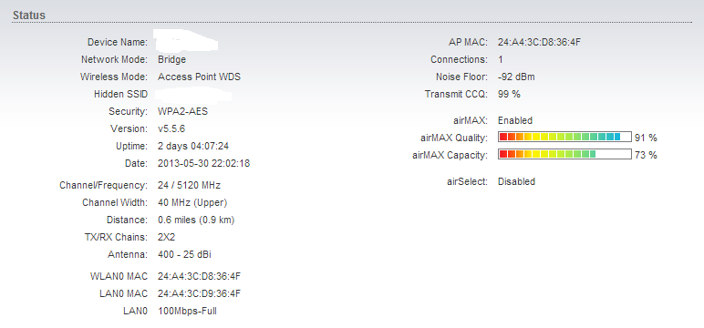

mirex Posted September 5, 2014 Posted September 5, 2014 (edited) Прошу помощи, потому что сам уже сломал голову, что за ерунда. Расстояние между точками 1км, абсолютно прямая видимость. Схема сети следующая: провайдер -> AP NanoBridge M5-400 (x.x.47.3) -> Station NanoBridge M5-300 (x.x.47.4) - > Mikrotik RB 2011 Линк работал исправно 1,5 года, и неделю назад началось...Все вроде работает , но иногда начинают подскакивать пинги, пакеты могут теряться. Причем по времени это хаотично, заметил, что ночью практически не бывает. От нагрузки конечно пинги повышаются, но допустим пропускаю я по мосту 50Мбит/с дуплекса, пинг повышается до 30-40мс, но ничего не теряется. А в ситуации, которую я наблюдаю нагрузка может быть 1Мбит/с - и пакеты потерялись. Частоты менял, полосу менял с 40 на 20Мгц, мощность понижал - все равно наблюдается проблема. Пошел на отчаяный шаг, заменил обе головки бриджей на новые(без переноса самих бриджей) - все равно проблема наблюдается. Думаю может где то коннектор окислился. Такое возможно? Скрины с AP, station, пинги с микротика прилагаю. Логи staion May 28 17:55:17 system: Start May 28 17:55:18 FileSystem: Start check... May 28 17:55:35 FileSystem: End check. May 29 06:23:03 system: Stop May 29 06:23:17 system: Start May 29 06:23:17 syslogd started: BusyBox v1.11.2 May 29 06:23:17 dropbear[2835]: Not backgrounding May 29 06:23:18 wireless: ath0 Set Mode:Managed May 29 06:25:41 wpa-supplicant: Trying to associate with 24:a4:3c:d8:36:4f (SSID='ed_bridge_odo' freq=5120 MHz) May 29 06:25:41 wireless: ath0 Set Mode:Managed May 29 06:25:41 wireless: ath0 Set Frequency:5.12 GHz (Channel 24) May 29 06:25:41 wireless: ath0 New Access Point/Cell address:24:A4:3C:D8:36:4F May 29 06:25:41 wpa-supplicant: Associated with 24:a4:3c:d8:36:4f May 29 06:25:41 wpa-supplicant: WPA: Key negotiation completed with 24:a4:3c:d8:36:4f [PTK=CCMP GTK=CCMP] May 29 06:25:41 wpa-supplicant: CTRL-EVENT-CONNECTED - Connection to 24:a4:3c:d8:36:4f completed (auth) [id=0 id_str=] May 29 07:05:53 wpa-supplicant: WPA: Group rekeying completed with 24:a4:3c:d8:36:4f [GTK=CCMP] May 29 08:05:53 wpa-supplicant: WPA: Group rekeying completed with 24:a4:3c:d8:36:4f [GTK=CCMP] May 29 09:05:53 wpa-supplicant: WPA: Group rekeying completed with 24:a4:3c:d8:36:4f [GTK=CCMP] May 29 10:05:53 wpa-supplicant: WPA: Group rekeying completed with 24:a4:3c:d8:36:4f [GTK=CCMP] May 29 11:05:53 wpa-supplicant: WPA: Group rekeying completed with 24:a4:3c:d8:36:4f [GTK=CCMP] May 29 12:05:53 wpa-supplicant: WPA: Group rekeying completed with 24:a4:3c:d8:36:4f [GTK=CCMP] May 29 13:05:53 wpa-supplicant: WPA: Group rekeying completed with 24:a4:3c:d8:36:4f [GTK=CCMP] May 29 14:05:53 wpa-supplicant: WPA: Group rekeying completed with 24:a4:3c:d8:36:4f [GTK=CCMP] May 29 15:05:53 wpa-supplicant: WPA: Group rekeying completed with 24:a4:3c:d8:36:4f [GTK=CCMP] May 29 16:05:53 wpa-supplicant: WPA: Group rekeying completed with 24:a4:3c:d8:36:4f [GTK=CCMP] May 29 17:05:53 wpa-supplicant: WPA: Group rekeying completed with 24:a4:3c:d8:36:4f [GTK=CCMP] May 29 18:05:53 wpa-supplicant: WPA: Group rekeying completed with 24:a4:3c:d8:36:4f [GTK=CCMP] May 29 19:05:53 wpa-supplicant: WPA: Group rekeying completed with 24:a4:3c:d8:36:4f [GTK=CCMP] May 29 20:05:53 wpa-supplicant: WPA: Group rekeying completed with 24:a4:3c:d8:36:4f [GTK=CCMP] May 29 20:12:09 wpa-supplicant: CTRL-EVENT-DISCONNECTED - Disconnect event - remove keys May 29 20:12:09 wireless: ath0 Received deauth from 24:a4:3c:d8:36:4f. Reason: Unspecified (1). May 29 20:12:09 wireless: ath0 New Access Point/Cell address:Not-Associated May 29 20:13:00 wireless: ath0 Scan request completed May 29 20:13:56 wireless: ath0 Scan request completed May 29 20:13:56 wpa-supplicant: Trying to associate with 24:a4:3c:d8:36:4f (SSID='ed_bridge_odo' freq=5120 MHz) May 29 20:13:56 wireless: ath0 Set Mode:Managed May 29 20:13:56 wireless: ath0 Set Frequency:5.12 GHz (Channel 24) May 29 20:13:56 wireless: ath0 New Access Point/Cell address:24:A4:3C:D8:36:4F May 29 20:13:56 wpa-supplicant: Associated with 24:a4:3c:d8:36:4f May 29 20:13:56 wpa-supplicant: WPA: Key negotiation completed with 24:a4:3c:d8:36:4f [PTK=CCMP GTK=CCMP] May 29 20:13:56 wpa-supplicant: CTRL-EVENT-CONNECTED - Connection to 24:a4:3c:d8:36:4f completed (reauth) [id=0 id_str=] May 29 21:12:24 wpa-supplicant: WPA: Group rekeying completed with 24:a4:3c:d8:36:4f [GTK=CCMP] May 29 21:35:12 init: process '/bin/lighttpd -D -f /etc/lighttpd.conf' (pid 2834) exited. Scheduling for restart. May 29 21:35:12 init: starting pid 19781, tty '/dev/null': '/bin/lighttpd -D -f /etc/lighttpd.conf' May 29 22:12:24 wpa-supplicant: WPA: Group rekeying completed with 24:a4:3c:d8:36:4f [GTK=CCMP] May 29 23:12:24 wpa-supplicant: WPA: Group rekeying completed with 24:a4:3c:d8:36:4f [GTK=CCMP] May 29 23:26:16 init: process '/bin/lighttpd -D -f /etc/lighttpd.conf' (pid 19781) exited. Scheduling for restart. May 29 23:26:17 init: starting pid 23659, tty '/dev/null': '/bin/lighttpd -D -f /etc/lighttpd.conf' Логи AP May 28 17:55:17 system: Start May 28 17:55:18 FileSystem: Start check... May 28 17:55:37 FileSystem: End check. May 29 18:33:08 system: Stop May 29 18:33:22 system: Start May 29 19:53:26 system: Stop May 29 19:53:40 system: Start May 29 21:32:30 system: Stop May 29 21:32:45 system: Start May 29 21:32:45 syslogd started: BusyBox v1.11.2 May 29 21:32:45 wireless: ath0 Set Mode:Master May 29 21:32:45 dropbear[4373]: Not backgrounding May 29 21:34:18 wireless: ath0 MLME-AUTH.indication(addr=dc:9f:db:2a:74:82) May 29 21:34:18 wireless: ath0 Registered node:DC:9F:DB:2A:74:82 May 29 21:34:18 hostapd: ath0: STA dc:9f:db:2a:74:82 IEEE 802.11: associated May 29 21:34:18 hostapd: ath0: STA dc:9f:db:2a:74:82 WPA: pairwise key handshake completed (RSN) May 29 22:32:46 hostapd: ath0: STA dc:9f:db:2a:74:82 WPA: group key handshake completed (RSN) May 29 23:32:46 hostapd: ath0: STA dc:9f:db:2a:74:82 WPA: group key handshake completed (RSN) May 30 00:32:46 hostapd: ath0: STA dc:9f:db:2a:74:82 WPA: group key handshake completed (RSN) May 30 01:32:46 hostapd: ath0: STA dc:9f:db:2a:74:82 WPA: group key handshake completed (RSN) May 30 02:32:46 hostapd: ath0: STA dc:9f:db:2a:74:82 WPA: group key handshake completed (RSN) May 30 03:32:46 hostapd: ath0: STA dc:9f:db:2a:74:82 WPA: group key handshake completed (RSN) May 30 04:32:46 hostapd: ath0: STA dc:9f:db:2a:74:82 WPA: group key handshake completed (RSN) May 30 04:49:57 wireless: ath0 Received disassoc from dc:9f:db:2a:74:82. Reason: Station has left the basic service area and is disassociated (8). May 30 04:49:57 wireless: ath0 STA-TRAFFIC-STAT mac=dc:9f:db:2a:74:82 rx_packets=27231431 rx_bytes=4880762214 tx_packets=36863276 tx_bytes=40896572639 May 30 04:49:57 wireless: ath0 Expired node:DC:9F:DB:2A:74:82 May 30 04:49:57 hostapd: ath0: STA dc:9f:db:2a:74:82 IEEE 802.11: disassociated May 30 04:52:35 wireless: ath0 MLME-AUTH.indication(addr=dc:9f:db:2a:74:82) May 30 04:52:35 wireless: ath0 Registered node:DC:9F:DB:2A:74:82 May 30 04:52:35 hostapd: ath0: STA dc:9f:db:2a:74:82 IEEE 802.11: associated May 30 04:52:35 hostapd: ath0: STA dc:9f:db:2a:74:82 WPA: pairwise key handshake completed (RSN) May 30 05:32:46 hostapd: ath0: STA dc:9f:db:2a:74:82 WPA: group key handshake completed (RSN) May 30 06:32:46 hostapd: ath0: STA dc:9f:db:2a:74:82 WPA: group key handshake completed (RSN) May 30 07:32:46 hostapd: ath0: STA dc:9f:db:2a:74:82 WPA: group key handshake completed (RSN) May 30 08:32:46 hostapd: ath0: STA dc:9f:db:2a:74:82 WPA: group key handshake completed (RSN) May 30 09:32:47 hostapd: ath0: STA dc:9f:db:2a:74:82 WPA: group key handshake completed (RSN) May 30 10:32:47 hostapd: ath0: STA dc:9f:db:2a:74:82 WPA: group key handshake completed (RSN) May 30 11:32:47 hostapd: ath0: STA dc:9f:db:2a:74:82 WPA: group key handshake completed (RSN) May 30 12:32:47 hostapd: ath0: STA dc:9f:db:2a:74:82 WPA: group key handshake completed (RSN) May 30 13:32:47 hostapd: ath0: STA dc:9f:db:2a:74:82 WPA: group key handshake completed (RSN) May 30 14:32:47 hostapd: ath0: STA dc:9f:db:2a:74:82 WPA: group key handshake completed (RSN) May 30 15:32:47 hostapd: ath0: STA dc:9f:db:2a:74:82 WPA: group key handshake completed (RSN) May 30 16:32:47 hostapd: ath0: STA dc:9f:db:2a:74:82 WPA: group key handshake completed (RSN) May 30 17:32:47 hostapd: ath0: STA dc:9f:db:2a:74:82 WPA: group key handshake completed (RSN) May 30 18:32:47 hostapd: ath0: STA dc:9f:db:2a:74:82 WPA: group key handshake completed (RSN) May 30 18:39:02 init: reloading /etc/inittab May 30 18:39:02 system: Stop May 30 18:39:03 wireless: ath0 Sending deauth to dc:9f:db:2a:74:82. Reason: Unspecified (1). May 30 18:39:03 wireless: ath0 STA-TRAFFIC-STAT mac=dc:9f:db:2a:74:82 rx_packets=28908980 rx_bytes=8177276629 tx_packets=37813536 tx_bytes=39973552150 May 30 18:39:03 wireless: ath0 Expired node:DC:9F:DB:2A:74:82 May 30 18:39:03 dropbear[4373]: premature exit: Terminated by signal May 30 18:39:03 init: process '/bin/hostapd /etc/aaa1.cfg' (pid 4370) exited. Scheduling for restart. May 30 18:39:03 init: process '/bin/dropbear -F -d /etc/persistent/dropbear_dss_host_key -r /etc/persistent/dropbear_rsa_host_key -p 22 ' (pid 4373 May 30 18:39:04 init: process '/bin/lighttpd -D -f /etc/lighttpd.conf' (pid 4372) exited. Scheduling for restart. May 30 18:39:06 syslogd exiting May 30 18:39:16 system: Start May 30 18:39:16 syslogd started: BusyBox v1.11.2 May 30 18:39:17 wireless: ath0 Set Mode:Master May 30 18:39:17 dropbear[8954]: Not backgrounding May 30 18:40:49 hostapd: ath0: STA dc:9f:db:2a:74:82 IEEE 802.11: associated May 30 18:40:49 wireless: ath0 MLME-AUTH.indication(addr=dc:9f:db:2a:74:82) May 30 18:40:49 wireless: ath0 Registered node:DC:9F:DB:2A:74:82 May 30 18:40:49 hostapd: ath0: STA dc:9f:db:2a:74:82 WPA: pairwise key handshake completed (RSN) May 30 19:39:18 hostapd: ath0: STA dc:9f:db:2a:74:82 WPA: group key handshake completed (RSN) May 30 20:39:18 hostapd: ath0: STA dc:9f:db:2a:74:82 WPA: group key handshake completed (RSN) May 30 21:30:47 dropbear[9129]: Child connection from ::ffff:10.1.1.102:63489 May 30 21:30:55 dropbear[9129]: password auth succeeded for 'ubnt' from ::ffff:10.1.1.102:63489 May 30 21:31:05 dropbear[9129]: exit after auth (ubnt): Exited normally May 30 21:39:18 hostapd: ath0: STA dc:9f:db:2a:74:82 WPA: group key handshake completed (RSN) Edited September 5, 2014 by mirex Вставить ник Quote

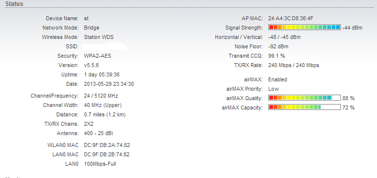

ChargeSet Posted September 5, 2014 Posted September 5, 2014 AirView показывайте. По логу АР просто перестает слышать STA, да и ACK отчего-то разный на устройствах, это не есть хорошо. и прошивки какие? У какой-то старой прошивки был фикс похожей проблемы в фичлисте Вставить ник Quote
mirex Posted September 5, 2014 Author Posted September 5, 2014 AirView показывайте. По логу АР просто перестает слышать STA, да и ACK отчего-то разный на устройствах, это не есть хорошо. и прошивки какие? У какой-то старой прошивки был фикс похожей проблемы в фичлисте А я вот не понял, где в логах AP теряет ST? По ACK зашел сейчас, совпадают. Но когда делал скрин отличалось... к чему бы это. Прошивки 5.5.6. Думаю прошить 5.5.8. Но ведь работало все 1,5 года..... Вставить ник Quote

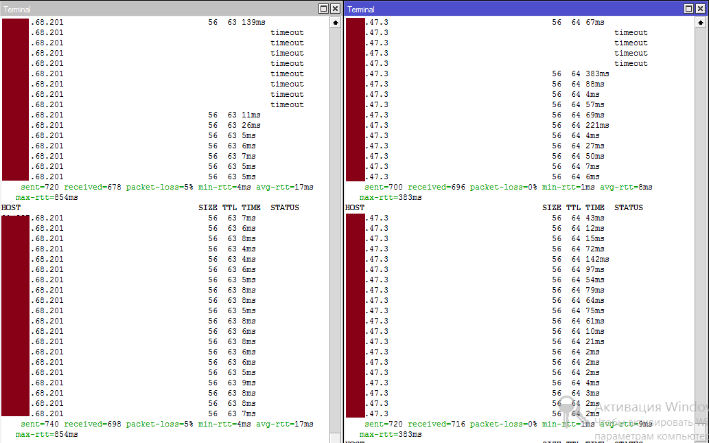

mirex Posted September 6, 2014 Author Posted September 6, 2014 (edited) Через 12 часов ничего не изменилось. Что было испробовано: 1) Изменение частот, согласно airview, перепробовал 5-6 каналов; 2) Заменены головки бриджей на новые; 3) Проставлены ACK вручную; 4) Переобжаты все коннекторы; 5) Изменена ширина канала с 40МГц на 20Мгц; 6) На всякий случай изменен ssid. Проблема осталась, хаотично проваливается линк: возрастают пинги, пакеты валятся. Само это явление краткосрочное 3-8с, потом все снова нормально. Возникать может хоть каждые 5 минут, может быть раз в 2 часа. Т.е. зависимости никакой не вижу. В чем дело так и не понятно. Ещё смущает плавающий TX/RX в стейшен лист на AP. На скрине видно 270/240, он постоянно плавает 240/240, 270/270. Хотя с таким показателями должен быть 300/300 Edited September 6, 2014 by mirex Вставить ник Quote

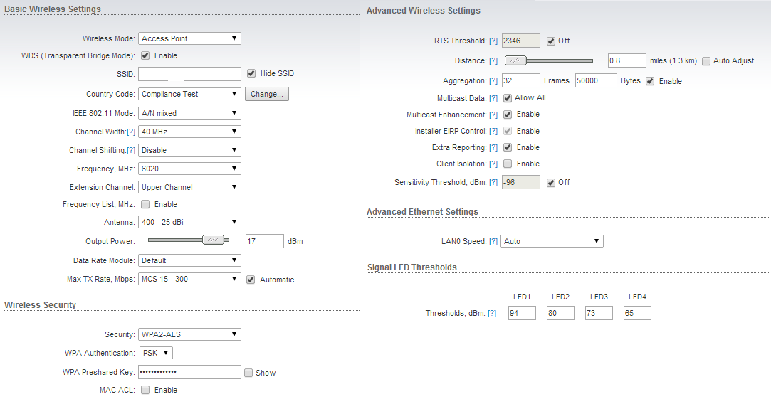

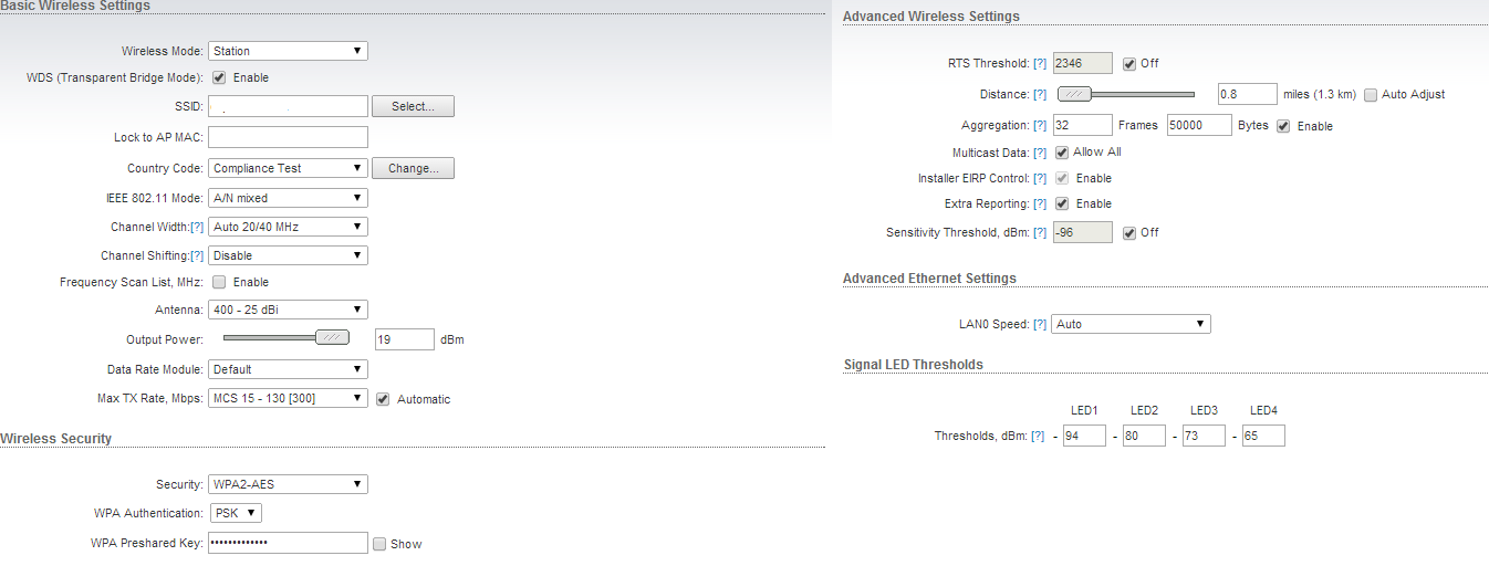

ChargeSet Posted September 6, 2014 Posted September 6, 2014 Что делать с Data rate module? тоже подергать. Попробовать денек в alternative data rate поработать, денек в стандартном. Airmax не надо запускать, это не airview, это собственный протокол ubnt, включается на АР. Так же попробуйте день с ним день без него. И, кстати, настройки wireless и advanced покажите тоже Вставить ник Quote
mirex Posted September 6, 2014 Author Posted September 6, 2014 (edited) Что делать с Data rate module? тоже подергать. Попробовать денек в alternative data rate поработать, денек в стандартном. Airmax не надо запускать, это не airview, это собственный протокол ubnt, включается на АР. Так же попробуйте день с ним день без него. И, кстати, настройки wireless и advanced покажите тоже Попутал с airmax, имелось в виду airview. Без airmax'a пинги вырастают ещё сильнее. В общем буду пробовать. Data rate менять на клиенте или базе? Заметил, что если на AP смотреть в sation list, то во время того когда дропаются пакеты TX/RX становится допустим 270/30, 270/16. И вообще он скачет очень сильно, раньше не было такого. Edited September 6, 2014 by mirex Вставить ник Quote

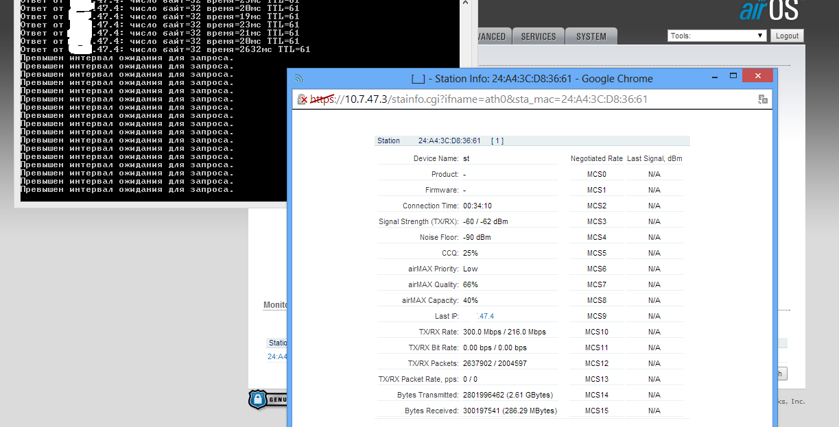

mirex Posted September 6, 2014 Author Posted September 6, 2014 Удалось отловить момент когда это происходит. Вы правы CCQ падает. Вставить ник Quote
Alex-Poltava Posted September 6, 2014 Posted September 6, 2014 (edited) А ничего, что у вас мощность запредельная для такого расстояния. Уменьшайде до уровня -60...-65 На таком расстоянии мощность должна быть в пределах 1...2 dBm Edited September 6, 2014 by Alex-Poltava Вставить ник Quote
ChargeSet Posted September 6, 2014 Posted September 6, 2014 mirex Предыдущий оратор прав, снижайте мощность и ищите помеху, если снижение TX power не поможет. Возможно, вы ловите метеорадар или ещё какую бяку Вставить ник Quote

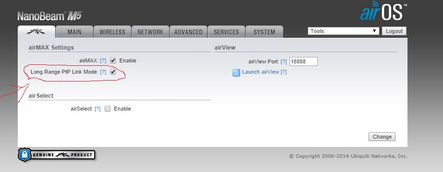

Olejon Posted September 7, 2014 Posted September 7, 2014 У меня линк на 21 идеально работает, пинги по 1..2 мс но как даю нагрузку мегабит под 10 так все плохо, помогла вот эта галочка по совету людей с этого форума :-) пинг вырос и плавает сильней 3..9 но зато при нагрузки в мегабит 70 канал не деградирует пинги растут незначительно и нечего не пропадает, поробуйте и вы себе поставить, вдруг поможет хоть и не тот случай... Вставить ник Quote
mirex Posted September 8, 2014 Author Posted September 8, 2014 (edited) У меня линк на 21 идеально работает, пинги по 1..2 мс но как даю нагрузку мегабит под 10 так все плохо, помогла вот эта галочка по совету людей с этого форума :-) пинг вырос и плавает сильней 3..9 но зато при нагрузки в мегабит 70 канал не деградирует пинги растут незначительно и нечего не пропадает, поробуйте и вы себе поставить, вдруг поможет хоть и не тот случай... Спасибо за совет! У меня линк 1 км всего. С проблемой более-менее разобрались. Она совершенно не связана с радио линком. Как писал в начале теме схема такая, что кабель провайдера вставлен напрямую в антенну, которая находится в режиме bridge. IP адрес получает на другом конце линка mikrotik. Вчера общался с людьми из тех поддержки провайдера, в общем дроп пакетов обусловлен закрытием порта коммутатора со стороны провайдера, со слов специалиста, из за broadcast шторма и ещё какая то ошибка, icmp snoop или snoof. Я думаю если происходит бродкаст шторм антенна просто-напросто загибается, а провайдер закрывает порт. Пока что временно рещили так, кабель вставили в другой микротик, а от него уже в антенну. Минус такого решения, что выходит двойной nat. Если ещё дальше пользователь поставит роутер некоторые игры и ещё всякие приложения работают не стабильно. Edited September 8, 2014 by mirex Вставить ник Quote

mirex Posted September 9, 2014 Author Posted September 9, 2014 (edited) Проблема оказалась еще банальнее... у микротика начал гнать порт, или весь switch2 куда был вставлен кабель station антенны. Вставили в порт switch1 микротика и все стало хорошо. Edited September 9, 2014 by mirex Вставить ник Quote
